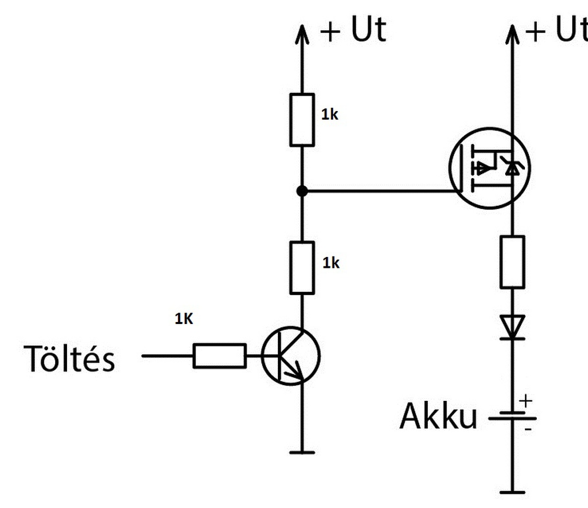

Ugyan úgy használható, csak a P csatornás a pozitív, az N a negatív ágon. Az N-nel egyszerűbb, mert nem kell hozzá tranzisztor, csak előtét ellenállás a gatehez. Baxi rajza azért is macerás, mert ebben a formájában nem működhet a 100K miatt. Source 0V, tehát a gate -nek - feszültséget kéne kapnia a source -hoz képest. Ez csak akkor áll fent, ha az ellenállás helyett akku van. Akkor sem működik rendesen, mert ha az akku 10V, a kapcsoló feszültség 0V és + 5V között változik, akkor a gate -re -10V és -5V feszültség jut a sourcehoz képest. A fet soha nem zár le!

pfü..., nem fogalmaztam teljesen jó. Szóval DC-vel töltöm de nem puffer-al. Végül is sikerült. Azon buktam meg hogy folyton a gnd-hez akartam osztani a gate feszültségét, míg le nem eset hogy a gate és a source közti fesz a lényeg. A P-hez azért ragaszkodom mert addig nem akarok kimeneti feszt ameddig nincs polaritásnak megfelelően csatlakoztatva az akksi. Azt meg negatív szabályzással (N fet-tel) macerásabb, szerintem. És 3 fázisból áll a töltés, áramtartó majd fesz és csepp töltésből. A 22 ohm helyet kapott 1k-át és a "lehúzó" ellenállás is 1k lett. Így DC 40V nál éri el a kritikus 20V a gate-je.

A bc337 esnek a bazisan lévő jelet, a másik a p fet kimenetét. Ami nem más mint a 3khz-en szaggatott 50 hz es egy utas egyen irányotot dc fesz. Tehat maga az fesz ami mar a kocsi akksit fogja tölteni.

A másik miértet Baxi írta le, könnyebb megvalósítani, hogy az aksit polaritás helyesen kapcsolják a töltőre. Helytelen polaritás esetén nincs kimeneti feszültség a töltőn.
és azért mert az aksinak nem tesz jót a folyamatos töltés. Ezért van az hogy 50Hz impulzusokkal töltik az aksikat, . A PWM meg a áramkorlát miatt kell. Mert egy pl:45A aksit max 4,5A lehet tölteni. Igy a PWM-el szépen lehet a töltő áramot szabályozni. A második töltési fázisban pedig a feszültséget. Biztos meglehet oldani másképp is tranzisztorral stb. Nekem a FET jobban teszik, szinte nem is melegszik stb. Kinek mi.

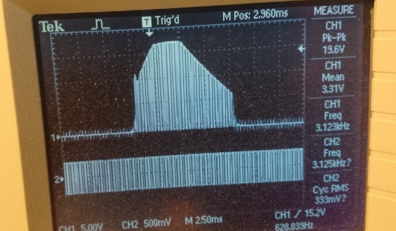

Végül is kész a mű, de van egy apró kicsi idegesítő dolog a töltés szabályzással. Méghozzá hogy a 3Khz -en idegesítő ciripelés halható a töltőből. A gondom az hogy ha fentebb pl.:12KHz-re viszem a PWM frekijét akkor a FET-et meghajtó tranyó (BC337) nem zár le időben. Azaz egy 10% kitöltésnél produkál egy 70% kitöltési tényezőt, mintha egy kondi lenne rákötve a bázisra, nincs!50Khz nél már szinte le sem zár . A bázis meghajtása szép négyszögjel, viszont a kollektoron már rendesen íves lefutó él van. Mi okozhatja ezt? Tranyó csere más típusra?Válaszokat segítséget előre is köszönöm!
Hello! Tranyó csere, de tisztességes Fet meghajtó IC-re.
A kondi a FET gate-jében van
, az 1k ellenállásokon keresztül töltődik és kisül.
Szerintem kicsit belekavarodtatok... ![]() Itt a drain és a source fordítva értelmeződik. (fent source, középen gate, lent drain) Van olyan pillanat, amikor az aktivált BC337 közel +0,9V-ra lehúzza a Gate-et, és +24V-os csúcsnál jár a V1 szinusz. Ekkor lesz átlépve a megengedett 20V-os Ugs határ és megy tönkre a FET. Amint a BC337 kikapcsol, az 1k ellenállás kisüti a Cgs FET kapacitást és leépül az Ugs feszültség, a FET lezár. Bár én hiányolnék valamiféle kondit/ellenállást a föld és a D1 katód közé, mert az ott lévő potenciál bizonytalan, ha V1 feszültsége +5V alá esik(negatív félhullám kezdete). Tehát V1 szinusz pozitív félhullámában (+5V felett) működne a töltés 1kHz-el szaggatva, de a pozitív csúcs kinyírja a FET-et. (ha az R1 az ellenállás). Ha R1 akksi lenne, akkor +5v és (Uakksi+1V) között nem lenne töltődés a pozitív félhullámban, de a FET már kapcsolgatna. Szerintem...
Valóban a Gate kapacitás viccelődik RC tagot képezve az 1k ellenállásokkal...
