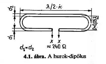

Nyitott dipól antennámat szeretném illeszteni balun trafó segítségével FM adóhoz (50 Ohm).
A két eszköz közötti koax szintén 50 Ohmos.
A kérdéses balun elkészíthető koaxból is? Ha igen, akkor milyen koaxból, mekkora átmérőjű csőre és hány menetet szoktak tekerni?
Köszönöm szépen előre is ha tudnátok segíteni!

Nyitott dipolhoz nem kell balun, csak a hurokdipolhoz.
(#) elektroncso válasza fecameca hozzászólására (») Máj 2, 2018 /
Miért is nem kell? A nyitott dipól (akárcsk a a hurokdipól) szimmetrikus talppontú antenna. Ha ehhez koaxiális kábelt akar illeszteni (ami mint köztudott asszimetrikus tápvonal) akkor a kettő közé kell egy szimmetrikus-asszimetrikus átalakító ez pedig a balun (balanced-unbalanced).
(#) pucuka válasza elektroncso hozzászólására (») Máj 3, 2018 /
Bizony kell. A hurok dipólhoz 1:4 áttételű, a szimpla dipólhoz 1:2 áttételű. Bár a szimpla dipólnál érdemesebb ún. gamma illesztést alkalmazni, ennek kisebb a vesztesége.
(#) Doky586 válasza pucuka hozzászólására (») Máj 3, 2018 /
Többféle dipól létezik: 'nyílt' dipól is lehet egészhullámú vagy félhullámú, az előbbi impedanciája azonos a félhullámhosszú zárt (hurok) dipóléval.

(#) Doky586 válasza FLaci81 hozzászólására (») Máj 5, 2018 /
Nos ha 50(75) ohmos koaxot használsz és a javasolt 4:1 koax-balunt teszel rá akkor mekkora impedanciád lesz? 200(300) ohm. Melyik dipólnak van ekkora impedanciája? Az egészhullámú dipólnak.. és legalább több nyeresége is lesz mint a rövidke félhullámúnak.
A hozzászólás módosítva: Máj 5, 2018

De talán mégis ez a hurokantenna lesz a legjobb a számodra.
A nyílt dipóloknak egyiknek túl kicsi, másiknak meg túl nagy a talpponti impedanciája a választott balunhoz. Legalábbis ha 'drótból' gondoltad elkészíteni, vastag 'vascső' esetén már más a helyzet.

(#) FLaci81 válasza Doky586 hozzászólására (») Máj 6, 2018 /
Ez lett volna a másik kérdésem.
A hurokdipól mennyiben változtatná meg a körülményeket?
Eredetileg nyílt dipólt akartam. Az alucső átmérője, hát az egy másik történet.
A neten ahány helyen néztem, szinte mindenhol mást találtam, kezdve a 8-9-10 mm-estől a 20 mm-es átmérőig.
Viszont egy 20 mm-es alu csövet sem a legkönnyebb beszerezni, főleg ha nem Budapesten keresi az ember.
A cső vastagságát még nem is említettem, abból is van vékonyabb, vastagabb.
(#) Doky586 válasza FLaci81 hozzászólására (») Máj 6, 2018 /
A javasolt 4:1 koax-balun az ujjamnál vékonyabb anyagból épített hurokdipólhoz. 60ohm x4 balun = 240ohm. Sajnos a félhullámú dipól impedanciája szintén 60ohm körüli de szimmetrikus, így nem illik se közvetlenül a koaxhoz, se a 1:4 balunhoz. A drótból épített egészhullámú dipól pedig kohm nagyságú impedanciájú ami már sok.
Szerintem vagy 'drótból' építsd meg a hurokdipólt vagy egészhullámú dipólt kályhacsőből vagy ereszcsatorna-csőből. Két ilyen 160 centis csövet szerintem bárhol be tudsz szerezni és elég jó öntartóak is, szélessávúak is, sőt föggőleges telepítésnél ez igazi nyereséges körsugárzó, belsejében elhelyezhető a félhullámú balun (a csőtől minnél jobban eltávolítva), egyetlen negatívuma hogy a két tag közé kell esztergáltatnod egy műanyag elválasztó tartó gyűrűt. Lapostetős telepítésre ideális szerintem.

Egészhullámúhoz: Esetleg még javaslom még Ronthammel Antennakönyvének 54-56.oldalát, (valamikor volt már linkelve szerintem) mert csőátmérőtől függően itt is bejön egy ~0.75 rövidülési tényező. A 'behangolás' pedig a csövek egymásba dugásával swr mőrővel könnyen elvégezhető (majd gyorsszegecselővel fixálva)
Hurokdipólhoz: egy ~5mm-es rézdróttal a k=0.94 re adódik, könnyű görbíteni, de a koax elvezetése függőleges hurok elhelyezésnél macerásabb, mert vízszintesen kell vinni a coaxot több méteren át.
