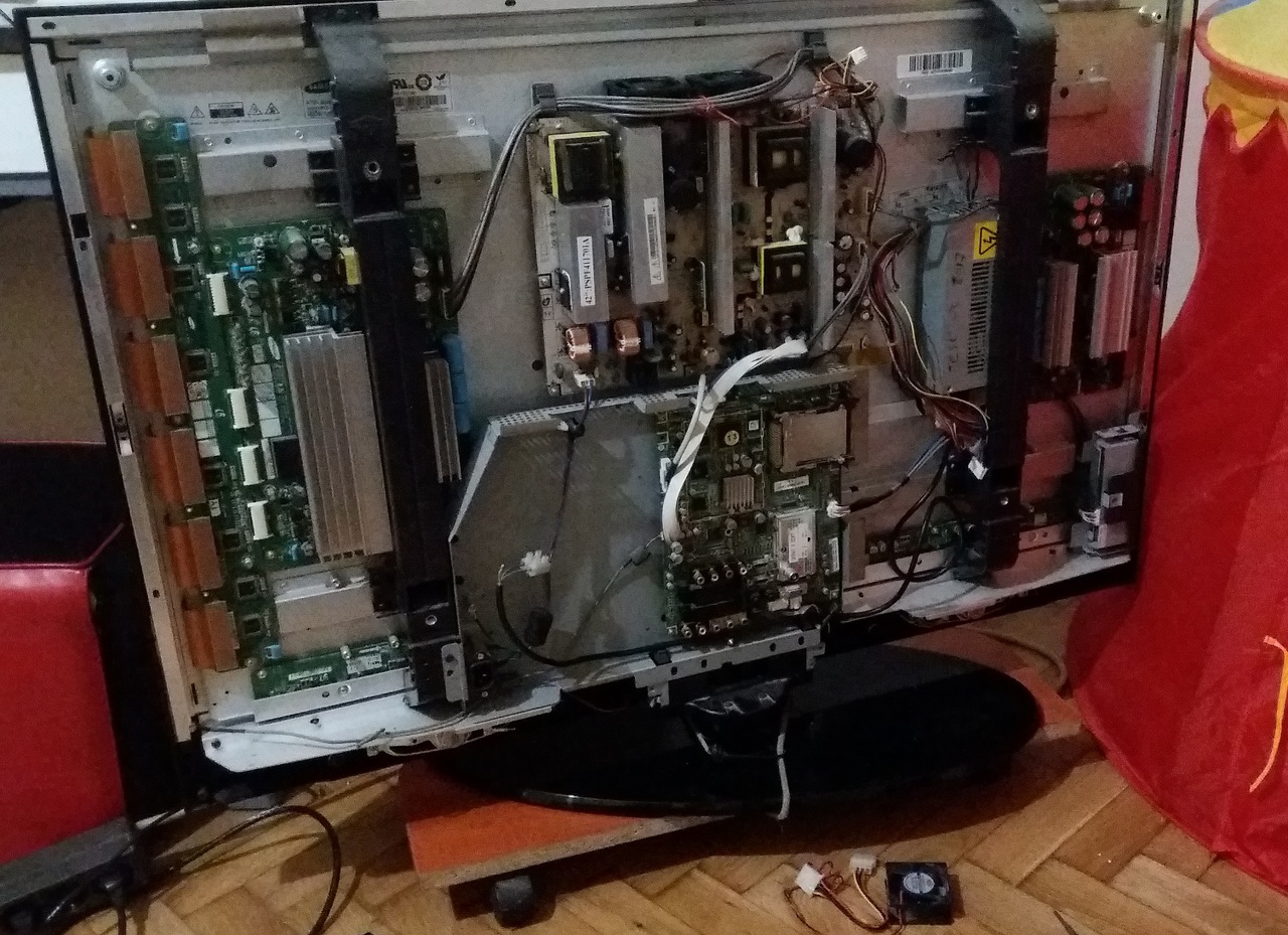

Sziasztok! A segítségeteket szeretném kérni! Van egy Samsung plasma tv-m (ps-42c96hd 2007). Egy idő után -gondlom- annyira felmelegszik, hogy kikapcsol, kattog párat, aztán újra bekapcsol. Tettem bele egy ventillátort ami egy ideig megoldotta a problémát. Ám ezt egy kis számítógép tápegységgel szereltem be, a 12v venti miatt. Annyira nem értek hozzás, ezért kérem a segítségeteket, hogy
1. melegedési probléma, vagy csak annak látszik?
2. honnan tudnék 12v-ot csórni a tvből a venti számára, hogy ne kelljen bele tápegység? (azt se tudom melyik panel micsoda, leszámítva a tápegységet, de azt értem hogy balra-jobbra, szürke-piros)
A hasznos válaszokat előre is köszönöm!
(#) RoliNyh válasza abitibi hozzászólására (») Máj 20, 2018 / 1
Hát ha jól látom (bár elég gyenge a kép), a középső felső panel a tápegység. Mint látni a 230V -os csatlakozó arra a panelre megy. Na arról a panelről lophatsz tápot a ventinek. Persze ahoz jó lenne egy multiméter legalább, hogy meg tudd mérni milyen feszkót ad. Ha szerencséd van, van rajta 12V. Ha nincs, akkor több, de az nem baj, mert abból lehet 12V -ot "csinálni"...
Egy gyors tipp még, ha találsz rajta 7812 három lábú TO220 tokozású stabilizátort, akkor máris van 12V -od. Esetleg 7815 is jó...
A többit mármint a hibajelenség fejtegetését meghagynám másnak...

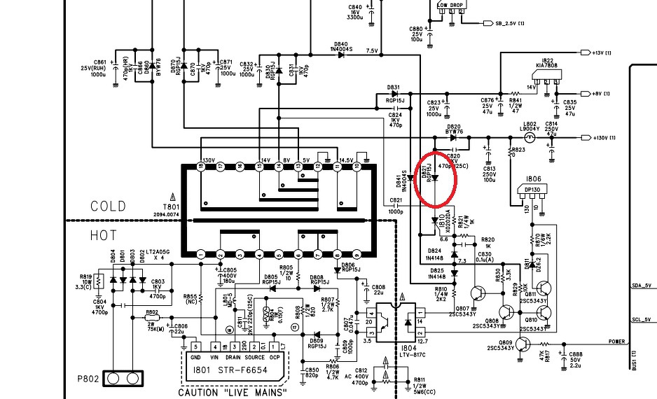

Sziasztok egy Panasonic TX-32PS12P tévé gondom lenne. Bekapcsoláskor azonnal stanby módba vált és nem reagál semmire. Tipp? Köszönöm.
(#) gubík gábor válasza gubík gábor hozzászólására (») Máj 26, 2018 /

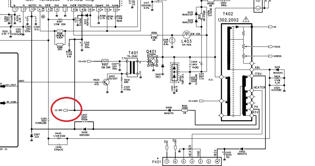

Sziasztok. Korábbi kérdésemnél kevés információt írtam, szóval a tévé típusa Panasonic TX-32PS12P a saszi pedig CP-830FP. Beindítva azonnal letilt és standby módba vált, gombokra nem reagál. Odáig jutottam, hogyha az 1-es ábrán bekarikázott D821 diódát lekötöm, akkor beindul a táp az összes feszültség mérhető, beindul a sorvégtrafó felizzik a képcső fűtése de a standby LED továbbra is folyamatos világításba kapcsol át. Kép nincs ezután sem, de ha a SCREEN potit kicsit feltekerem előjön egy fehér vízszintes csík. A sorvégtrafróln egy 30 voltos feszültség helyett 53 voltot mérek (2.ábra). Remélem nem a sorvégtrafó a ludas.
