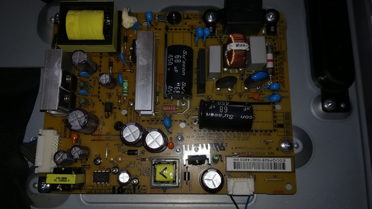

Tegnap áram ingadozás volt, mára a tv (LG 32" led tv) nem teljesen működik. Stby van, ha bekapcsolom akkor viszont csak halványan felvillanik a háttér világítás, kép amúgy van (telefon vakuval megvilágítva látszik), és hang is van. A táp panelon a led csatlakozónál változik a fesz értéke, ennyit kitudtam mérni. Hol keressem a hiba okát? A hozzászólás módosítva: Máj 21, 2018
A panel led meghajtáshoz tartozó másik oldala...
Akkor viszont nem ugrálna a tápja kb. 10-22V között, nem? Illetve nem villanna fel a háttér...
Lehúztam a led csatiját, a fesz ugrál így is...
Szétszedtem a tv-t. Hát nem az kell bele, hanem smd3535 6V-os, 2W-os Cold White LED.
