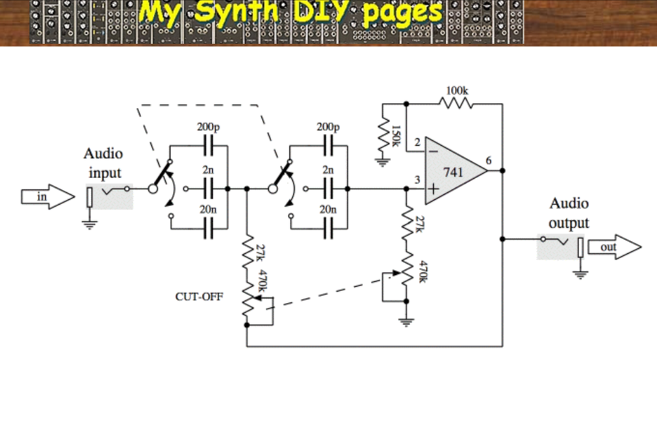

(#) 52300002 hozzászólása Máj 14, 2018 /
Jó reggelt!
Egy filtert építenék (nem tea, nem kávé), és ki is néztem egy kezdésnek megfelelő rajzot, de egy kicsit elbizonytalanodtam, ugyanis a mellékelt képen az IC néhány lába nincs jelölve. Azt tudom, hogy ez azért van, mert oda tudvalevő, hogy a tápfesz, és a föld megy, de sajnos sehol nincs leírva, hogy feszkóból mi merre mennyi. Én +12/-12 V-ra gyanakszom, mert a többi ehhez tartozó modul közül néhányon annyit ír, de bár csak 100 forintos IC-ről van szó, nem szeretnék húszat leégetni, mire rájövök, szóval örülnék, ha valaki nálam okosabb megmondaná, mennyit adjak neki.
A hozzászólás módosítva: Máj 14, 2018
(#) reloop válasza 52300002 hozzászólására (») Máj 14, 2018 / 1
Szia! A ±12 V teljesen megfelel. A 4-es láb a negatív táp, a 7-es a pozitív. Ha kevesebb alapzajt szeretnél az NE5534-et ajánlom. A nyolc lábú, egy műveleti erősítőt tartalmazó tokok bekötése egységes, az adatlapjukban láthatod az ajánlott tápfeszültséget és a határértékeket.
(#) 52300002 válasza reloop hozzászólására (») Máj 14, 2018 /
Köszönöm szépen a gyors választ! Kipróbálom ezt az IC-t.
