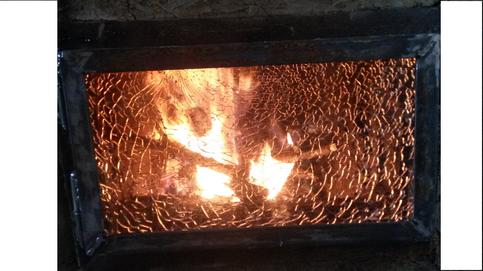

(#) jani1987 hozzászólása Máj 17, 2018 /
A sütő üveg nem nyert. Lásd a mellékelt ábrát. Szóval marad a vaslap vagy a drágább üveg. Még volt híja így most szükségből gyújtottam be.
(#) Robin2 válasza jani1987 hozzászólására (») Máj 17, 2018 /
Végülis amíg nem potyog ki belőle, mi a baj ezzel?
(#) zolika60 válasza jani1987 hozzászólására (») Máj 17, 2018 /
Biztos, hogy az üveggel volt a baj? Volt helye mozogni?
(#) jani1987 válasza zolika60 hozzászólására (») Máj 17, 2018 /
Fekete színű tőmítő anyagot nyomtam köré ami 1000 fokig bírja.
De vajon hozzáért-e a vaskerethez? Elég ha egy kicsit befeszül és már el is tört.

(#) (Felhasználó 116638) válasza jani1987 hozzászólására (») Máj 18, 2018 / 1
A sütőüveg nem egyenlő a hőálló kályhaüveggel.
(ha 300-350'C-on hőálló, attól még nem lesz hőálló 700'C-on, valamint van különbség a hő sugárzási formái között is.)
Tehát egy elektromos/gáz sütő üvege nem alkalmas fatüzeléses cucchoz.
A keretnél minden oldalon legalább 5 mm játék legyen, és hőálló tömítőzsinórral kell biztosítani a
gáztömörséget,és a hőtágulásból eredő méretváltozások lekövetését.
Itt is , mint annyi másnál érvényes a sz..ból nem lehet várat építeni elv.
Ha először gondolkozol, utána cselekszel, sok időt meg munkát, (és pénzt ) meg lehet spórolni.

(#) kameleon2 válasza jani1987 hozzászólására (») Máj 18, 2018 /
Bár válaszoltam és adtam megoldást - ki lett törölve a hozzászólásom, hol és mennyiért és milyen üveget tudnál beletenni, vagy milyen módon tudnád megoldani. Kandallóüvegre keress rá. m2-re is lehet venni, vágottan is a saját méretedre vágva. Tömítózsinórral stb.
