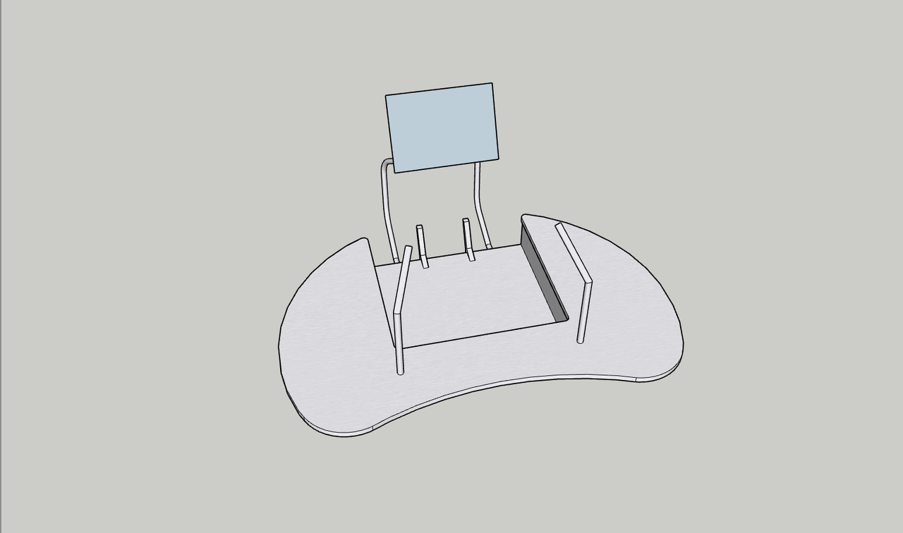

(#) Firefighter1 hozzászólása Máj 21, 2018 /
Urak..
Tudja valaki hogy kell Google SketchUp rajzból robbantott rajzot készíteni?
Kerestem tutoriált.. de vagy nem jol .. vagy nincs ( mondjuk azt nem hiszem el)
Van egy ilyen modellem, és ezt szeretném elemeire bontani
Közbe rájöttem.
Mivel komplett modelként rajzoltam meg ezért maximum TNT-vel tudnám felrobbantani!
Úgyhogy most jön az újrarajzolás, legalább gyakorlom a SketchUp-ot
(#) pjg válasza Firefighter1 hozzászólására (») Máj 21, 2018 / 1
Var rá egy plugin: eclate_deplace
(#) bbb válasza Firefighter1 hozzászólására (») Máj 21, 2018 / 1
Lehet trükközni is: két párhuzamos síkkal elvágod ott, ahol szét akarod választani, majd a két sík közti területet kitörlöd, ezután készítesz a külön álló egységből komponenst, amit már így külön tudsz szerkeszteni.
(#) kameleon2 válasza Firefighter1 hozzászólására (») Máj 21, 2018 / 1
..vagy explode-al...
(#) Firefighter1 hozzászólása Máj 22, 2018 /
Ezek közül egyiket sem ismertem... Az explode-pt még megprobalom...
A másik az tényleg robbantott rajzot csinál de porcikáira!
Most a következő lépésem azt hiszem hogy a Layout felé irányul... a sik "lapokat"szeretném kiteríteni és tervként kinyomtatni, mint a mellékelt képen.. igaz az egy repülő... de az elv hasonló!
Csak még nem tudom hogy marad méretarányos!

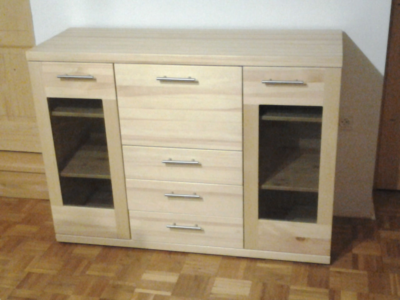

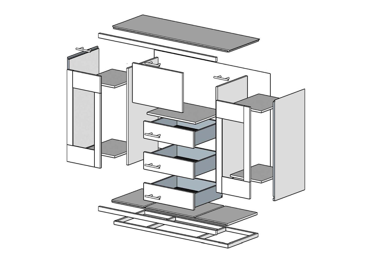

(#) pjg válasza Firefighter1 hozzászólására (») Máj 22, 2018 / 2
Ahogy akarod:
Ez volt a vizsgaremekem. Most a nappali egyik dísze.
Csak annyi fém van benne amennyi a szerelvényekben.
A hozzászólás módosítva: Máj 22, 2018
