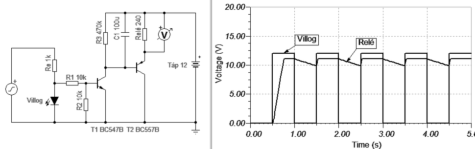

(#) malak hozzászólása Máj 17, 2018 /
Egy kis segitséget kérnék tőletek,ha létezik olyan kapcsolás akkor csak a linket kérném ha nem akkor meg tanácsokat.
Hogyan lehet megoldani hogy egy riasztó állapot jelzését,ami egy villogo Led azt felhasználni egy relé behuzására vagy egy másik áramkör kapcsolására?Persze itt folyamatosan kéne a másik áramkörnek behuzva illetve bekapcsolva lennie addig amig a riasztót ki nem kapcsolom és meg nem szünik a visszajelző villogása.Ha nem relét kapcsolnék akkor mennyivel lehetne megterhelni a led áramellátását?Vagyis a led vezérlő áramköre képes lenne e megtáplálni a másik áramkör tápját is?

(#) proli007 válasza malak hozzászólására (») Máj 17, 2018 /
Hello! Pld. így lehet megoldani. De hogy mi, mit bír el, azt szerinted honnan lehetne tudni, mikor semmi nem ismert?
(#) malak válasza proli007 hozzászólására (») Máj 17, 2018 /
Köszönöm gyors válaszod de nem igazán értem most a rajzot,ha én nézem ugy tünik mintha a villogo led belenne sorban kötve az áramkörbe és rajta keresztül huz be a relé amit gondolom a kondi tart stabil meghuzott állapotban de igy is esik rajta 2 voltnyi feszültség,az én esetemben én ugy gondoltam hogy a villogo Led plusz ágábol csinálnék egy leágazást a annak az áramkörnek amiben benne van a kondi, relé és teljesen független a led áramkörétöl és a riasztó állapot led je csak jelet adna a külön áramkörnek,vagy akár ugy is mondhatom hogy amikor beriasztom a kocsit és bezár a központi zár az a záró impulzus is müködtethetné a külön áramkört de abban az esetben a relének kell egy külön öntarto áramkört kialakitani a rövid impulzus miatt

(#) RoliNyh válasza malak hozzászólására (») Máj 17, 2018 /
Optocsatolóval (és saját áramkorlátozó ellenállással) vedd le a jelet a villogó LED -ről,
az opto kimenetére pedig ráteheted amit proli007 rajzolt. A T1 legyen az optocsatoló saját tranzisztora...

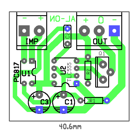

Nem mindegy miről van szó.. Egy Led-ről, ami villog, vagy egy "villogó Led-ről", ami "magától villog" és csak táp kell számára. De feltételeztem, hogy az első esetről van szó. De ekkor a Led katódjának a táp negatív pontján kell lenni. Én csak felhasználtam azt a jelet amit a Led-en lehet mérni, mikor villog. (Tehát a Led és az attól balra eső rész, maga a riasztó.)
Aztán az áramkört onnan táplálod meg (pld. 12V-al) ahonnan szeretnéd. De ha semmit nem lehet tudni, konkrét hogyan van kötve a Led a riasztóba, akkor Roli hozzászólásában említett optocsatolót kell sorba kötni a villogó Led-el.
De egy áramkört akkor lehet tervezni, ha ismertek a tulajdonságai-bekötései annak amihez illeszteni szeretnénk. Általánosságban nem érdemes beszélni semmiről, így én is csal ötletet próbáltam adni, hogyan lehet ilyesmit megoldani.

(#) malak válasza proli007 hozzászólására (») Máj 18, 2018 /
Köszönöm válaszod és RoliNyh-nak is.Tehát a lényeg ,a riasztó állapot jelző ledjét szeretném felhasználni arra hogy vezéreljen egy külön áramkört. Szeretnék összedobni egy Knight rider effectet a kocsi elejére ami csak akkor müködne ha a riasztó aktivált .Mivel a riaszto villogtatja a ledet saját 2 eres kábelén ezért kértem tippeket és ötleteket ennek a jelnek a felhasználására.De mivel én totalisan kezdő vagyok és már ugyan megépitettem pár dolgot de azok ugymond mind más ötletei voltak vagy pld a te rajzod is ami egy piros sárga és zöld ledet váltogat jelzőlámpa modban.És ha megkérlek arra hogy rajzolj nekem egy nyáktervet amiben szerepel ez az optocsatolos érzékelő és általad rajzolt kapcsolás amin konkrétan rajta van a led plusz bemenete és a relé kapcsolt kimenete?

(#) proli007 válasza malak hozzászólására (») Máj 18, 2018 /
Hell! Remélem így megfelel, nem kell relé sem. De célszerű a CMOS 555 használata, hogy alap fogyasztása ne legyen. Így az IC határozottan kapcsolja a Fet-et. 2A-ig nyugodtan terhelheted.
