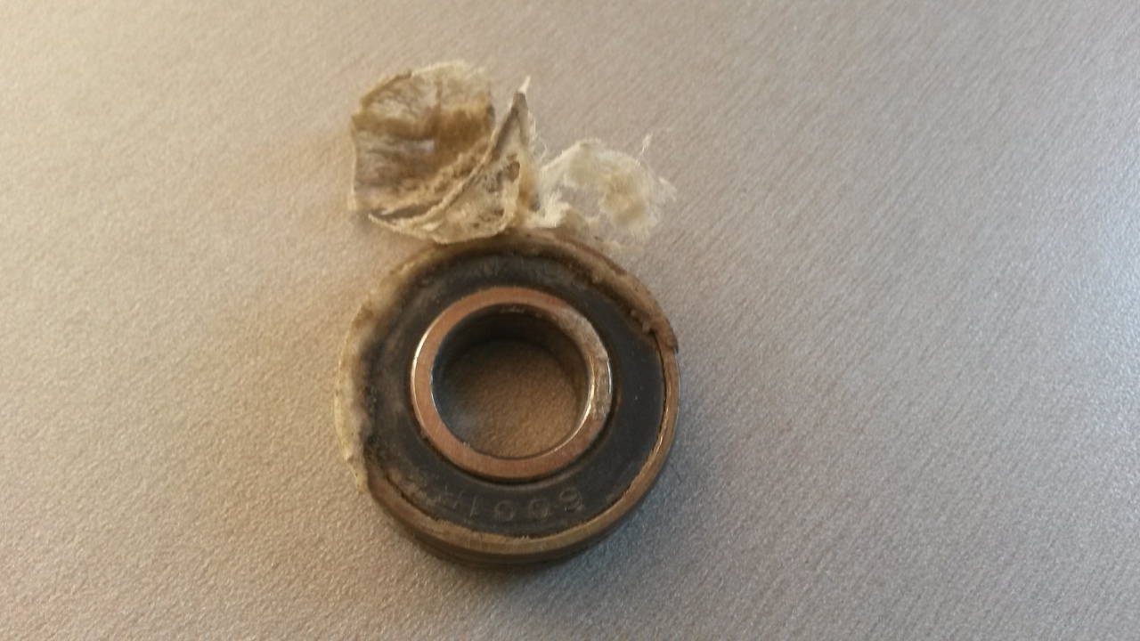

(#) ktibor69 válasza uniman hozzászólására (») Aug 3, 2017 /
Elkészült a csapágycsere. Így néz ki a kiszedett csapágy, mellette a megolvadt műanyag szirmok, látható, hogy a csapágyra ráolvadt a megolvadt műanyag, ezért a csapágy nem tud forogni.
A por miatt a csapágy jobban súrlódott, ezért felhevült, a meleg miatt a csapágy körüli műanyag elem(ház) megolvadt és így a szíj elhúzta maga felé a motor forgórészét, amire az beállt.

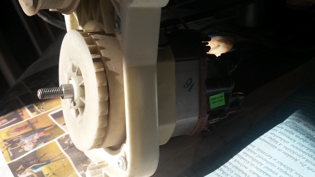

Forgórész szétszedés:
1. Fotón lent: a bordás tárcsa letekerése csőfogóval a tengely másik oldalán csavarhúzóval ellentartani.
2. Fent a motor felső külső részének levétele: Szénkefék ki, két torx csavar ki, majd óvatosan lehúzni.
3. Tárcsalevétel: a forgórész tengely tárcsa felőli végét befelé ütni gumikalapáccsal óvatosan, úgy hogy a fehér műanyag ház (támaszték) ne törjön meg. Tulajdonképpen ki kell ütni a tengely a tárcsából.
