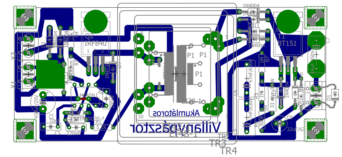

(#) mr.Cara válasza gulyi88 hozzászólására (») Máj 24, 2018 /
Valóban . Tapasztalatból tudom nagyot visszarúg a 12V-os részre (a tarkómig éreztem... ). Csak éppenséggel nem tudtam mit kezdeni vele (már a feszültség tüskével). Ha berakok egy diódát a secunder-vel párhuzamosan a primer oldalon a feszültség nagyot esik. Az én rajzomon D1-es.
Sikerült valamit kezdeni vele valakinek ?
(#) gulyi88 válasza mr.Cara hozzászólására (») Máj 24, 2018 /
Azt a diódát a gyújtó trafó mellé javasoltam, nem a paneltrafóhoz, elnézést ha félreérthetően fogalmaztam. A tieden a D1 abban a pozícióban és irányban semmi esetre sem kell, meg amúgy is ott van a D7 zéner az a védelmet megcsinálja (gondolom nem 4728 típust tetted oda mert az kis feszültségű ide, mondjuk 1.5 tápfesz értékű lenne jó választás), illetve lehetne a D7 nem zéner, hanem szupresszor dióda.
Próbáld meg, hogy azt a D1 diódát átteszed a kimeneti sorkapocsba, elvileg nem történik semmi érdemleges, talán a szikra hangján észre tudsz venni valamit (erősebb lehet, viszont az áramfelvétel megnől, mert a C7-t mindig csutkára ki lesz sütve, a teljes energia belemegy a trafóba, persze hogy kifelé ki is jön-e belőle az már nem biztos, illetve a D7-en csökkenti az igénybevételt, kevésbé fog melegedni.).
Kivettem D1-et , mert úgy használhatatlan az egész . Csak a helye van meg. Van 4007-es smd-ben a fiókban . Majd kipróbálom . Godolom a kondi is azért volt javasolva, hogy rezgőkörként süsse ki a kondit. Ezt már odaadtam a gazdájának . 4728 sem lett beépítve hirtelen kellett..., ez a szupresszor okos ! Van is valahol...

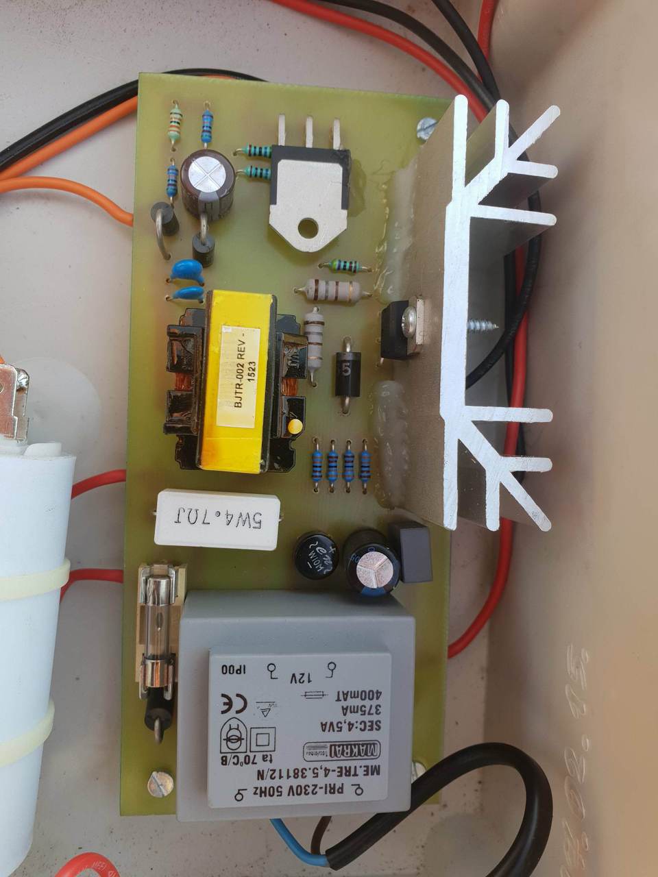

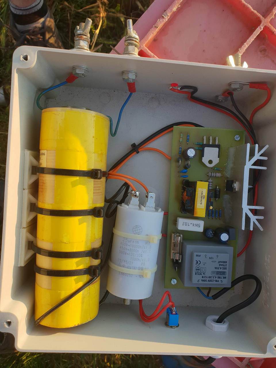

(#) levaitamas hozzászólása Jún 5, 2018 /
Ez a készülék ismerős valakinek?
Kb. 5 mp-ként ad csak szikrát, de az is elég kicsi. Kondenzátora megvan 25uF. Azt, hogy mennyire tölti az inverter még nem tudtam megmérni. Van ötletetek a hiba kereséséhez?
A hűtőbordán BD243 van.
A hozzászólás módosítva: Jún 5, 2018
(#) Swedhart válasza levaitamas hozzászólására (») Jún 5, 2018 /
Szia én is tettem erről már képet, Pálmonostorán csinálják de nem javítható mert a kis ferrit trafó zárlatos és keveset termel.
Én tettem bele másik vezérlőt úgy lett jó.
(#) levaitamas válasza Swedhart hozzászólására (») Jún 5, 2018 /
Köszönöm a válaszod!
Időközben mértem is. A 25µF-os kondin 125V DC mérhető. Lekötve a trafót, felmegy kb. 300V-ra.
