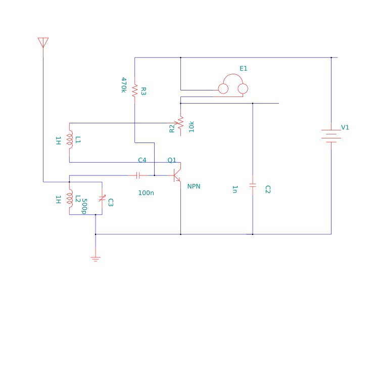

(#) bigrobi hozzászólása Jún 9, 2018 /
Közben elkezdtem a a RH résszel is foglalkozni. Fejhalagtón megsüketülni hangszórón szinte semmi ha erősítőre kötöm. Bejött 2-3 állomás földelés nélkül. Ugye szelektivitás olyan amilyen. A fejhalgató helyére egy 2kohmos ellenálás menne és egy kondenzátoron menne le a jel. Ja a tranyó BC549 da van bf199, nemtudom azzal is szólna? Jobb lenne vagy kellene egy dióda neki?
A hozzászólás módosítva: Jún 9, 2018
(#) Kera_Will válasza bigrobi hozzászólására (») Jún 10, 2018 / 1
Ez inkább visszacsatolt audion lesz mint reflex.
Habár mindkettőben van visszacsatolás kimenetről bemenetre.
Reflex esetén csak a hangfrekvencia kerül vissza a bemenetre rádió frekvenciát erősen csillapítja már.
Habár láttam már 3szorososan kihasznált erősítő fokozatot is.
Régi tranzisztor" szegény időkben " volt divat a reflex ,hogy hangfrekvenciât is erősïtsenek ugyanazzal a fokozattal.
Ez se semmi: 1 fokozatban Rádió Közép Hang frekvenciás erősítés 7MHz rövidhullámú vevő.

(#) bigrobi válasza Kera_Will hozzászólására (») Jún 10, 2018 /
A reflex nevet adtam a képnek, de visszacsatolt audion. Azon gondolkodom hogy nagyfrekvenciás tranyóval próbáljam ki. Érdekes a kép. Itt tényleg sokszor használtak egy tranzisztort. Volt valahol egy másmilyen alapú de ezt ismerem, meg ott nem igen szabályozható a visszacsatolás, ez pedig több hullámra élenne.
BF199-el egész más a dolog . Egeytnlőre amim van majd egybe kell hozni. Ja meg sima tekercs helyet ferit lessz. A 2 hangolt kör még kerdés, mivel több hullámon menne ezt mind összehozni.....
(#) Kera_Will válasza bigrobi hozzászólására (») Jún 11, 2018 /
A sávonkénti visszacsatolás macerás.
Érdemesebb lenne szélesebb sávú bemenetet rakni rá.
Mekkora átfogást szeretnél rövidhullámon?
(#) Kera_Will válasza bigrobi hozzászólására (») Jún 11, 2018 / 1
Rádiótechnika 1980 év / 09 hó 444 oldal. KH RH audion.
Előzmények RT 1980 / 07 340 oldal.
Sávonként a rezgőkör / vcs tekercs tagjai cserélhetők , a C-k azok fixek .
Ha más nem akkor az L tagok adatai segíthetnek a rezgőkör elkészítésében.
