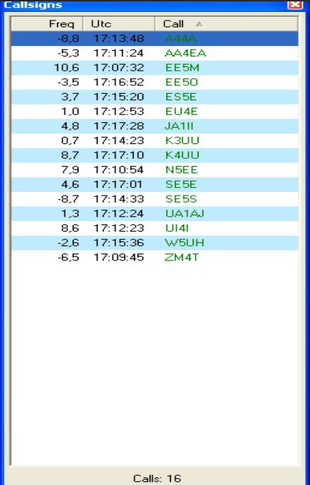

Amúgy lehet hogy sikerült Kazahsztáni és Svéd cw morse-ot
fognom. Az egérfogó vevőt kötöttem egy laptopra dugott
usb hangkártya mikrofon bemenetére. Az erősítést csak 1
tranzisztoros fokozat szolgáltatta.
(#) sany válasza tnl hozzászólására (») Jún 2, 2018 /
Gratula!
Az USB hangkártyának nincs zaja?
(#) tnl válasza sany hozzászólására (») Jún 2, 2018 /
Gondolom van, de a cwskimmer így is rengeteg hívójelet talált.
fél óra alatt kb 84? nem emlékszem pontosan.
Régebben úgy dolgoztam ezzel a vevővel, hogy az erősítést 2 tranzisztor végezte, és egy
aktív pc hangszóró szolgáltatta a hangot, amit telefonnal rögzítettem .m4a tömörített
formátumban. Ez a fájl került pc-re. Most 1 tr fokozat, 2 védődióda, ez rákötve
az usb hangkártya mikr. bemenetére. A laptopon 44 kHz 16 mono -val digizem,
150 Mb kb fél óra.
Így kimarad 1 tr erősítőfokozat, aktív hangszóró erősítője, hangszóróval hangra
alakítás, telefon mikrofonja, telefon digitalizálása, veszteséges hangtömörítése.
Majd cwskimmerel feldolgoztatom. Nem tudom minden hívójelet
jól ír ki, és az is lehet néha nem az küldte a hívójelet, akié, hanem akit kerestek.

(#) tnl hozzászólása Jún 3, 2018 / 1
RADIOACTIVITY - KRAFTWERK - HD Live
https://www.youtube.com/watch?v=0EBTn_3DBYo
Ezeket a hívójeleket találta benne) a cwskimmer

Akkor lehet tegnap én is fogtam(84 fogott között) ? Esetleg ma is lehet?
(#) tnl válasza sany hozzászólására (») Jún 3, 2018 / 1
A jelet amit tényleg morzéznak benne, azt meg alig lehet megtalálni!
A robotos számukban csak 7 hívójelet talált a program
