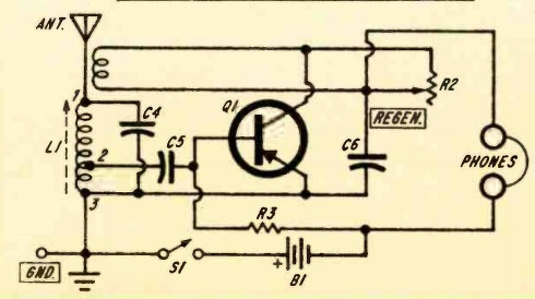

(#) tnl hozzászólása Jún 14, 2018 / 1
Szia BigRobi !
Ezek igen régi rajzok, még germánium tranzisztorhoz, ha
megépíted SI tranzisztorral, könnyen lehet, hogy nem működnek.
(De szerintem ezt tudod, de le kell írnom, nehogy ez legyen a sikertelenség
oka)

http://www.techlib.com/electronics/graphics/regen.1.gif
Ez is érdekes, bár nem próbáltam.
(#) bigrobi válasza tnl hozzászólására (») Jún 14, 2018 /
Eszembe jutott hasonló nekem is, könnyeb több hullámra rakni. Ez egy jó rajz.

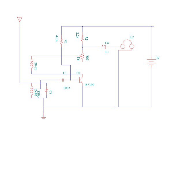

Sajnos a napelem miat 3-3.6V ban gondolkodok. A kisérleteket 2db AAA elemmel végzem. Jelenleg ilyen a rádióm. A tekercsek 1 ferriten vannak. Sima 32ohm fülhalgatóval megy. De próbáltam erősitón is. Ugye majd ennek lessz a kisérleteett 2 vagy 3 tranzisztoros ersítő egyszer.

Ez hasonló az eggyik elképzelésemhez de ne akart befütyülni a visszacsatolas igaz en sima bf199-el csináltam így maradt ez a kisérlet ami megy. Voltak még rajzoka neten meg segítség sokhelyen irja rossz szelektivitás, az meg nem tul jo

Ez egy elég klasszikus felépítésű regen. Már nem tudom hogy hol,
de azt olvastam a neten, hogy ilyen kapcsolásokban a bipoláris tranzisztor középszerűen
teljesít, és jfet-et javasolnak.

BF199 és BC549C-m van. Ezekkel kell dolgoznoma BF et választottam mert nagyfrekvenciás. Hogy bemennyek a városba tranzisztort venni 340 dinár ezek darabjak 8.4 es 3.1 dináré vettem De látom nincs is nekik a katalógusban + nem olcsó a saját 800ft körüli árával. Na meg én számolgatom a dolgokat ez a dolog szépsége közben felhasználom tapasztalataimat, a tanácsokat stb. Lehet kap még egy nagyfrekvenciás erősítő fokozatot valahová. 2db BF em van . Igen ez a klassizkus kapcsolás. Láttam sokat de sok helyen írják hogy nem szelektív. Ilyen volt az elektroncsöves kapcsolásom is sok évnek ezelőtt. Valamijé megint kedvet kaptam a kisérletezéshez sőt most van kivel társalogjaka fórrumon, régen el voltam magamban meg a könyvtárral

(#) ha1drp válasza bigrobi hozzászólására (») Jún 19, 2018 / 1
Szelektivitás: E vevőkészülék szelektivitásáról a bemeneti rezgőkör gondoskodik. Ennek a szelektivitása csak a középhullámú sávban lehet kielégítő, rövidhullámon semmiképp. Ezért a rajon is látható (20-25 jelölésű) tekercs segítségével pozitív visszacsatolás révén a rezgőkör sávszélessége csökkenthető. A visszacsatolás a potenciométerrel szabályozható. Egy bizonyos munkaponton túl a tranzisztor "begerjed" oszcillálni kezd, ez AM vétel esetén zavaró füttyel jár, viszont táviró vételhez ideális.
A bemeneti rezgőkört azonban még "ellenállással" terheli az aktív eszköz és az antenna is. Ez utóbbi illesztése függ az antenna hosszától, illetve a frekvenciától, de a rajz szerinti megoldás csak szerencsés esetben megfelelő!
Erősítés: Ez ugyan függ a tranzisztortól, de a rajz szerint 3v és kb. 1mA mellett nagy hangerőre azért ne számítsatok. Ráadásul az alacsony impedanciás fülhallgató illesztése a nagy impedanciás kimenethez tovább tetézi a bűnöket.
