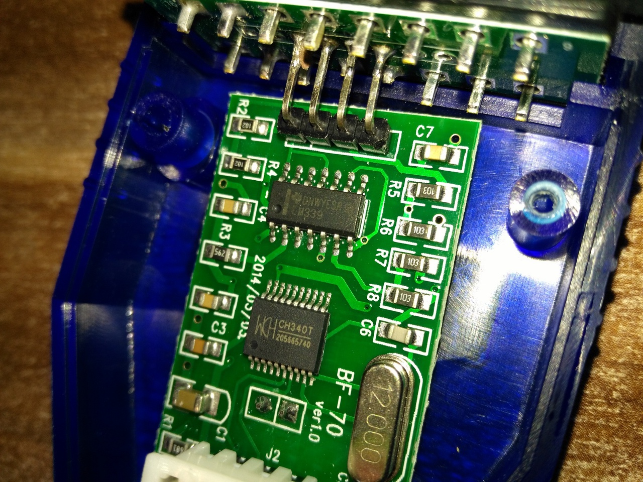

Sziasztok. Rendeltem Keletről egy KKL VAG-COM 409.1 diag. kábelt. Csináltam róla képet, remélem látható azért nagyjából. Adtak hozzá CD-t, de a drivert nem sikerül feltelepítenem. Tudnátok segíteni ebben? Egy Golf IV kocsit szeretnék megnézni vele.
(#) dokidoki válasza cupika97 hozzászólására (») Márc 12, 2018 /
Első ránézésre a CH340 TTL-Uart - USB átalakító, megfejelve a komparátorokkal.
Arduinos topikban fenn van a driver letöltés lehetősége. Létrejön az eszközkezelőben egy com port, a megfelelő programban ezt kell kiválasztani, ha nem találná meg automatikusan.

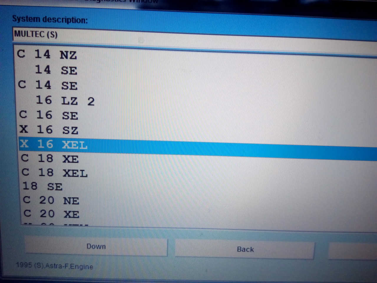

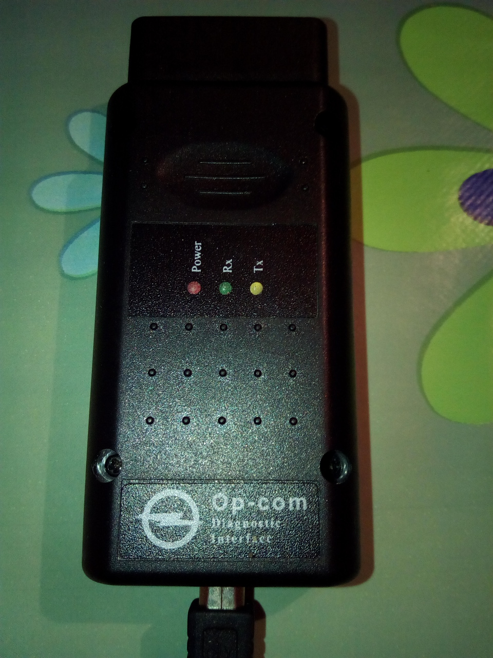

(#) mlaci989 válasza molnarp hozzászólására (») Jún 18, 2018 /
Na szevasz.
Megjött az OP-COM diagnosztika meg a hozzá való átalakító kábel. Programja fel van telepítve,el is ismeri a laptop. Kiválasztom az évjáratot,modellt,motorkód... és nem tud kommunikálni az ecu-val.
Valamit csinál mert az alapjárati motort hajtsa közbe oda vissza meg kialszik meg felgyullad a motor hiba lámpa. De nem tud csatlakozni a kocsi agyára. Mit volna érdemes megpróbálni.?

(#) molnarp válasza mlaci989 hozzászólására (») Jún 18, 2018 /
Többi vezérlőt felismeri? ABS, légzsák, immo...
Na azt nem próbáltam. De mikor az elején ahol ki kell választani az évjáratot és legfölül van az automatikus kiválasztás,ott sem találja kiírja h nem tud csatlakozni valamit angolul.

(#) mlaci989 válasza david10 hozzászólására (») Jún 18, 2018 /
1995 F Astra motor x16xel
(#) david10 válasza mlaci989 hozzászólására (») Jún 18, 2018 /
Ezt nem biztos, hogy az opcom tudja, ez inkább GM ALDL protokolt használ.

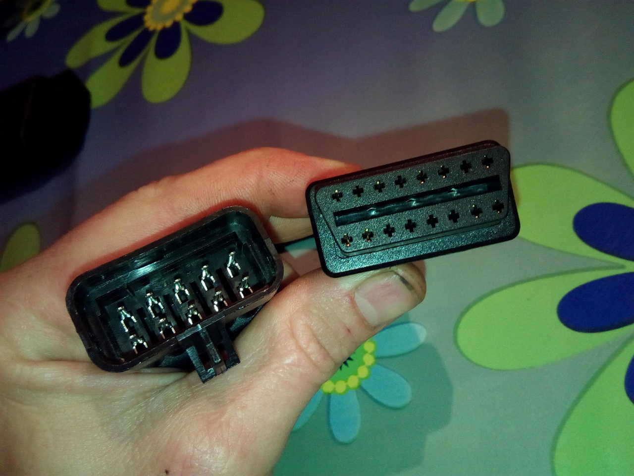

Ilyen csatlakozója van.

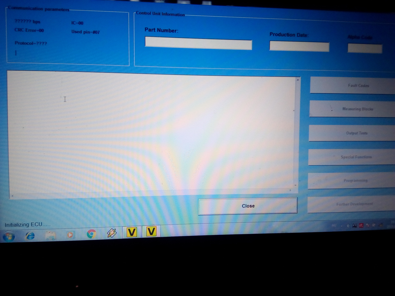

(#) mlaci989 válasza mlaci989 hozzászólására (») Jún 22, 2018 /
Így viselkedik. Nem kommunikál semmivel. Ha kihúzom a dugaszból akkor is ugyanígy csinál. Mintha nem lenne rádugva az ecu-ra. De mikor keresi hogy csatlakozna akkor párat pislant a motorhiba lámpa,meg hajtsa az alapjárati motort oda vissza. Ötlete valakinek?

Milyen rajz szerint készítetted az átalakítót?
(#) mlaci989 válasza david10 hozzászólására (») Jún 22, 2018 /
Semmi gond.
Készen vettem. De ha van hozzá rajzod ami tuti működik,akkor hozzámérem az enyémet.
(#) david10 válasza mlaci989 hozzászólására (») Jún 22, 2018 /

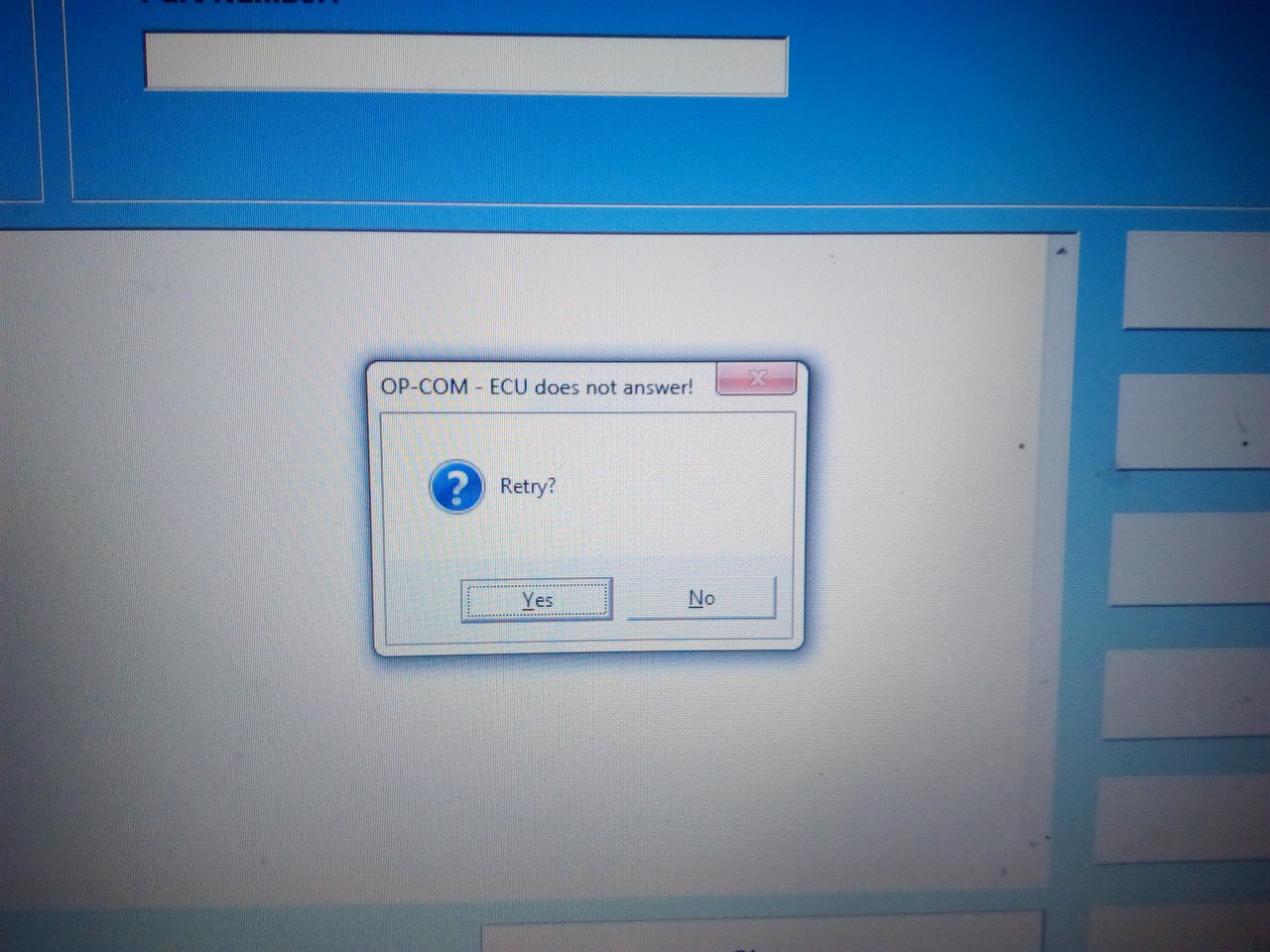

Amikor próbál csatlakozni az ECUhoz, olyankor megjelenik egy ilyen ablak. Nálad melyik protokolon próbál vele kommunikálni?
A pin 7 es modulon. A kocsi 10 pólusú csatiján is 7 vezeték van.
(#) molnarp válasza mlaci989 hozzászólására (») Jún 22, 2018 /
A csati ami az autóra megy nem laza? A 7-es pinen kéne mennie a motornak. Esetleg próbáld meg a többit kiválasztani. 15-öst talán ha felajánlja.
A hozzászólás módosítva: Jún 22, 2018
(#) mlaci989 válasza molnarp hozzászólására (») Jún 22, 2018 /
Elég laza, nem is szorul úgy mint az adapter másik fele a diagnosztikába.
Gondolod hogy kontakt hiba lehet.? De akkor miért tekeri az alapjárati motort? Valami csatlakozást észlelhet.

(#) david10 válasza mlaci989 hozzászólására (») Jún 23, 2018 /
Ismét van pár kérdésem:
1.Letudod-e fényképezni az átalakítódat?
2.Az OPCom-ban kattog-e valamelyik rele, amikor próbálsz csatlakozni az autóhoz?
3.Megtudod-e mérni, hogy az autó ALDL dugasz 7-edik (G) lába és az autó testje (-) között hány Ohm ellenállás van?
(#) mlaci989 válasza david10 hozzászólására (») Jún 23, 2018 /
A 7. G láb meg a test között 1,22 Kohm ellenállás van. Ha ráadom a gyújtást,akkor meg az akku feszültsége azaz 12,3-4 Volt.
A diagnosztikában kattan valamelyik relé amikor próbál csatlakozni.

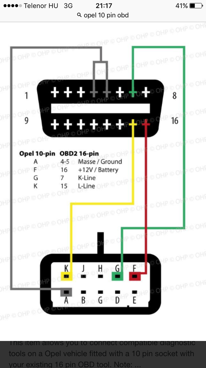

(#) molnarp válasza mlaci989 hozzászólására (») Jún 23, 2018 /
Így van bekötve a kábel?
Beállítottad a konfigurációnál hogy melyik típusú opcomot használod?
A hozzászólás módosítva: Jún 23, 2018
(#) mlaci989 válasza molnarp hozzászólására (») Jún 23, 2018 /
Hát nem egészen így van a bekötése.
A - 5
B - 15
C - 3
D - 6
E - 1
F - 16
H - 8
J - 9
K - 10
(#) molnarp válasza mlaci989 hozzászólására (») Jún 24, 2018 /
7-G az stimmel? Az lenne a lényeg.
(#) mlaci989 válasza molnarp hozzászólására (») Jún 24, 2018 /
A 7 es meg a G pontokra semmi sincs kötve.
