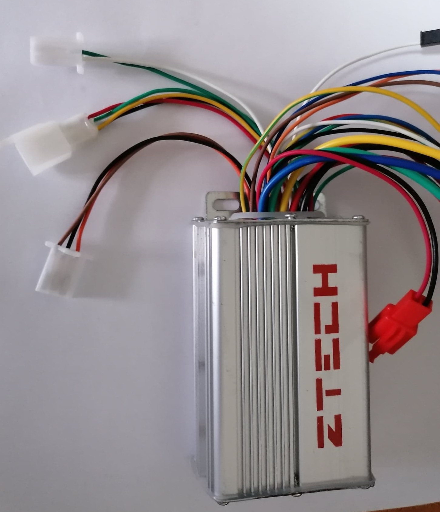

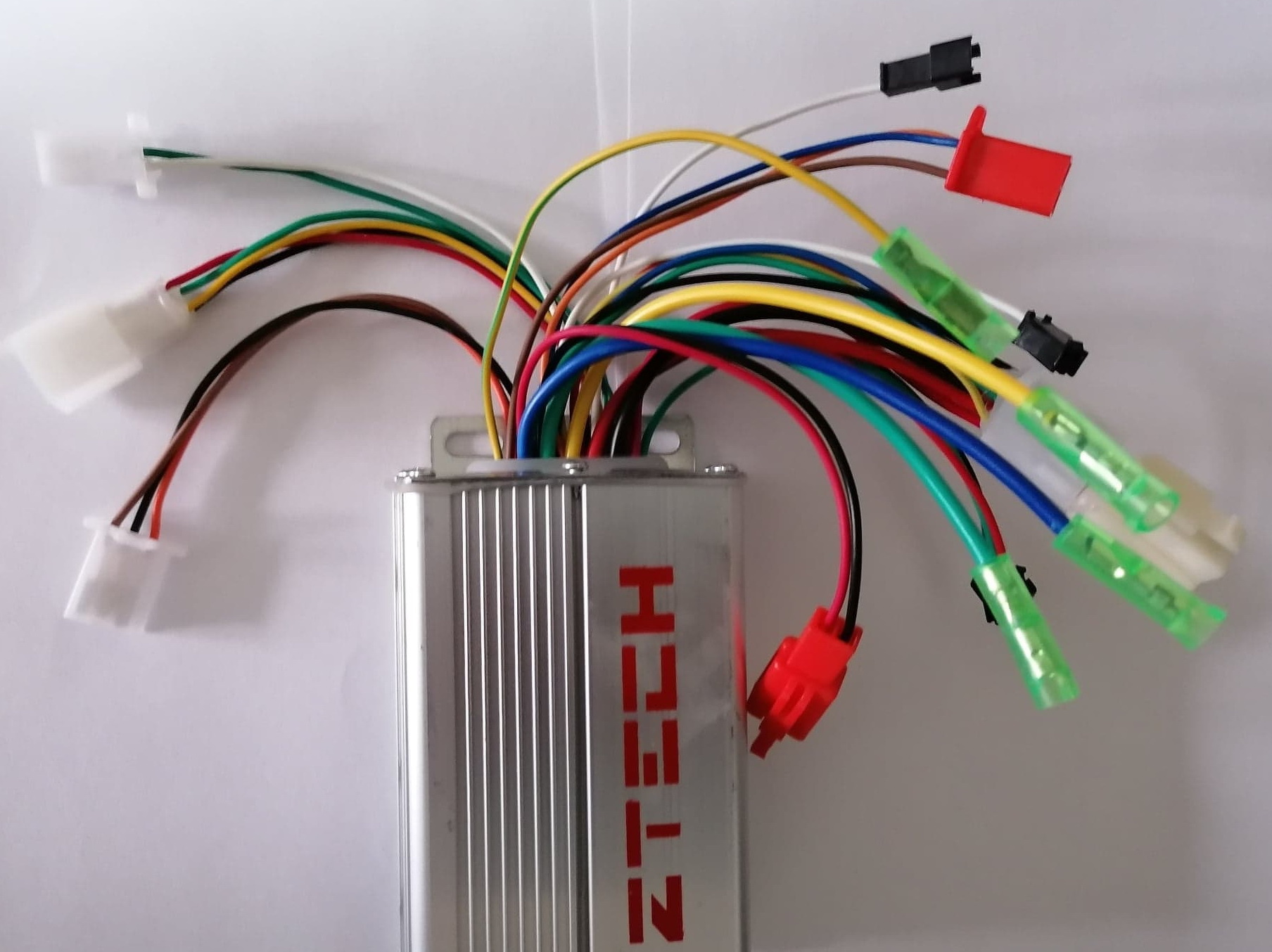

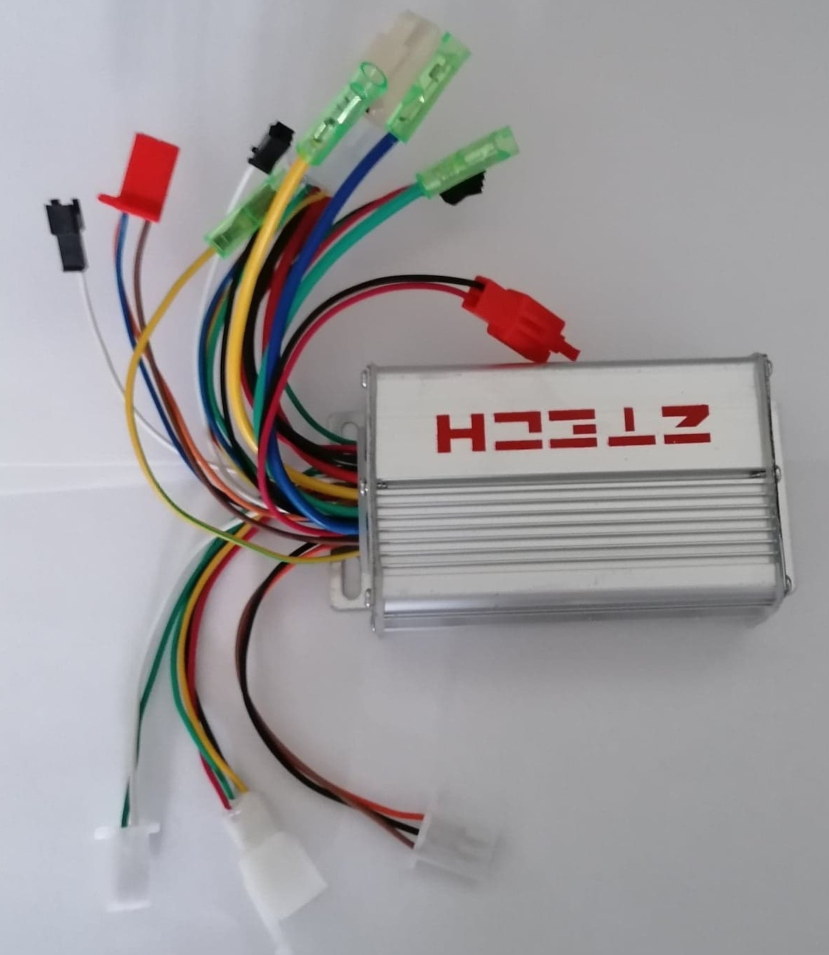

Tisztelt fórumtársak!
Az alábbi vezérlőnél el akadtam, bizonytalan lettem! Sok elektronikát kötöttem már illetve javítottam. (nem mostanában) Szeretnék segítséget kérni hogy a lentiekben csatolt vezérlő bekötését be tudjam azonosítani! Örömmel vennék mind jó lelkű segítséget! Köszönöm!

Elnézést a csatolmány le maradt! Pótolom nem szándékos volt! A tapasztalatom meg amúgy is az hogy alig van válasz vagy semmi érdemleges. Sajnos máshol is tapasztalom ezt és az mást érdekel hogy engem hogy szolgál ki ez a forgalmazó és mást meg nem. Ezt az elektronikát amúgy sem ajánlanám senkinek. Maradok az eddig be váltaknál de ettől pótolom a leírást amit ki nyomoztam.
Én eddig még csak kettő elektromos kerékpárvezérlőt szereltem kényszerűségből a családba, de meggyűlt a bajom velük, mert pont ugyanolyant nem lehetett beszerezni. Mindegyiket némileg át kellettem szerelni. Kerestem a neten valami hasonló bekötésűt és az ismeretlen részeken kísérleteztem, bár vigyázva.

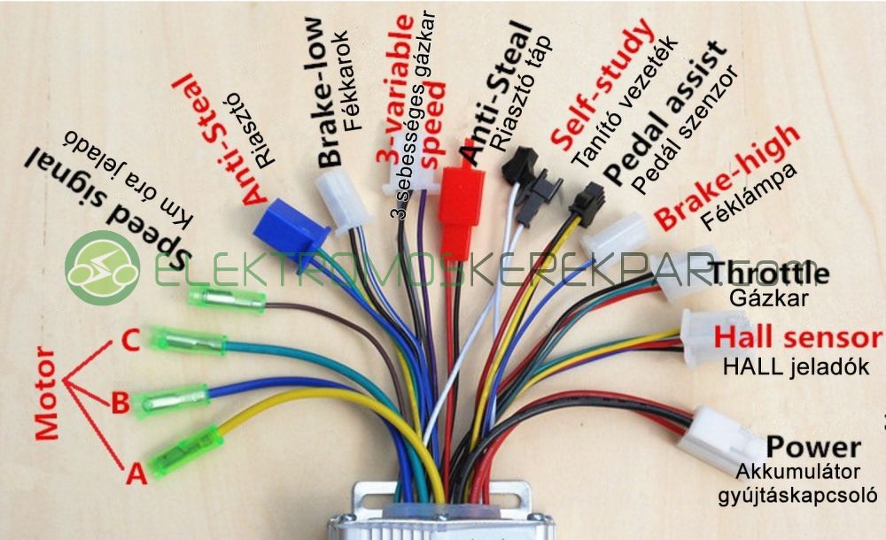

Itt egy nagyjából hasonló vezérlő, bár az látszik, hogy nem ugyanaz, de hátha segít a beazonosításba.
Szia! Köszönöm hogy írtál! Ezeken googli találatokon rég túl voltam és meg sem közelíti sem csatlakozóra nem vezeték színekre.
zöld fehér vezérlő szálat gázkarhoz még nem láttam és nálam a 4-es csatlakozóba pont az van. Viszont így meg lett a gáz vezérlő bár a benne levő sárga vezeték nem tudom mi de nem is kellett a lényeg a gáz és fék szál volt. Ezek így meg lettek. A 3-as csatlakozóval sem foglalkoztam mert fix fordulat kellett de ez a 3-sebesség fokozat. Fel akartam tölteni a leírást ha gépemhez jutok de így már le írtam.

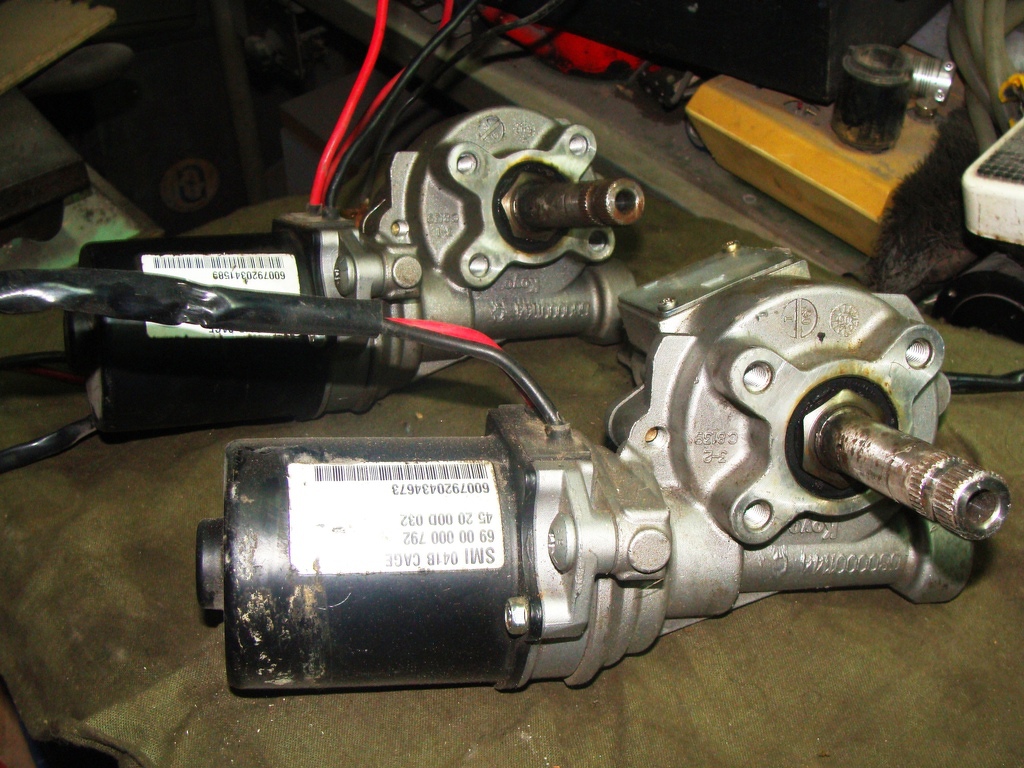

Van két hajtásom, 12 voltosak terheletlenül 5 amper az áram felvétel. a tengely 17.5 mm átmérőjű.
Egy három kerekűt szeretnék építeni, és ezzel hajtanám. Ha egy kevés akkor kettővel. Nem láncos hajtás lenne, ha nem bordás szíj. Olvastam, hogy ez a hajtás azért nem jó mert ha az áramot lekapcsolom akkor vissza felé nem forog. Ezért a gépkocsi generátoroknál alkalmazott szabadon futó kerékkel gondoltam megoldani. Az is bordás szíjas. A képeken a motorok, elektronika. Mivel ezen a téren járatlan vagyok kérem a véleményeteket. Az elektronika kefés motorhoz van és Dc 10-50 voltig és 60 amperig használható A hozzászólás módosítva: Okt 28, 2020
Milyen 3 kerekűt akarsz? Nem lesz ez túl lassú az áttétel miatt?
A motor fordulatszáma percenként 144. Ha hátsó kerekek 17 "-ak akkor 12 km lenne a sebesség.
De lenne egy gyorsító áttétel amivel a 15 km elérhető lenne. Amire használni akarom arra ez elég. |
