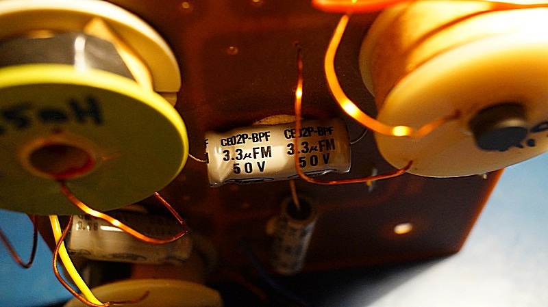

Ím itt egy kép. A kék vezeték a magashoz megy és olyan ahogy a rajzon is van , a sárga az a közép. A melegpontról egy 4.7µF majd a tekercs és a közp melegpontja sorban. Ez így nem hiszem , hogy megfelelő. Nem a kondi és a tekercs közös pontjáról kéne a középnek lemennie és a tekercsnek a földön végezni? Az úgy 12dB-s váltás , ezt a megoldást viszont nem tartom valószínűnek.
A DC2080-ban sincs elko, azt a sárgát, cseréld ki REMIX-re.
Az ott 3 kondi? A két fekete milyen értékű?
Próbálkozz a H2000-nél, hátha megvan még a váltó rajza. http://hangszoro.net/elerhetoseg Vagy keress meg valakit aki ilyen hangfalat árul pl. (jofogas.hu-n van ilyen) és beszéld rá, hogy nézze meg neked a pontos értékeket. Üdv.

Megvettem a vaterásat.Majd készítek egy rajzot a fórumra , hogy fellelhető legyen ez a "ritkaság" is.
Köszönet!
Íme itt a dc2080 keresztváltója. A hangszórótípusok a helyettesítő típusok , a tekercsekre pedig azt a számot írtam ami az eredeti tekercsekre van írva (egy megvolt értékre is). Remélem hasznát veszi valaki , kiegészítő információk jól jönnének még hozzá. A segítséget pedig köszönöm.
