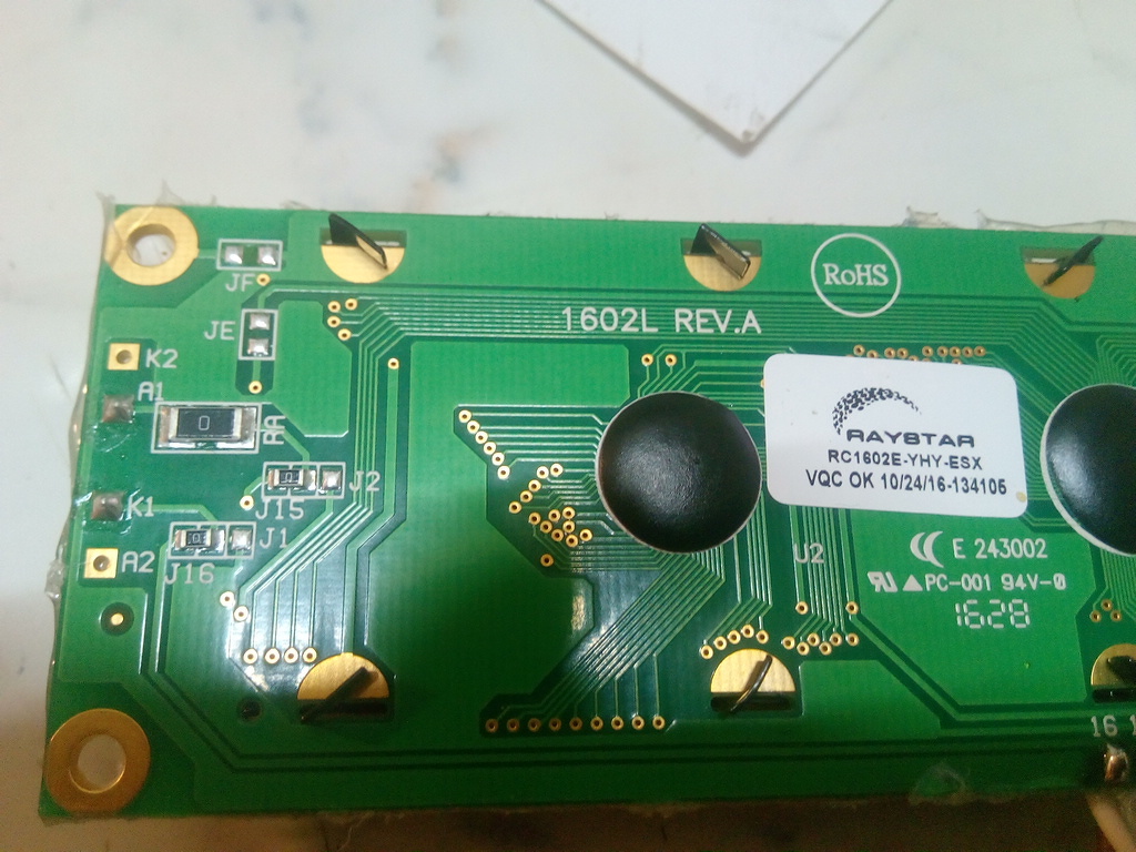

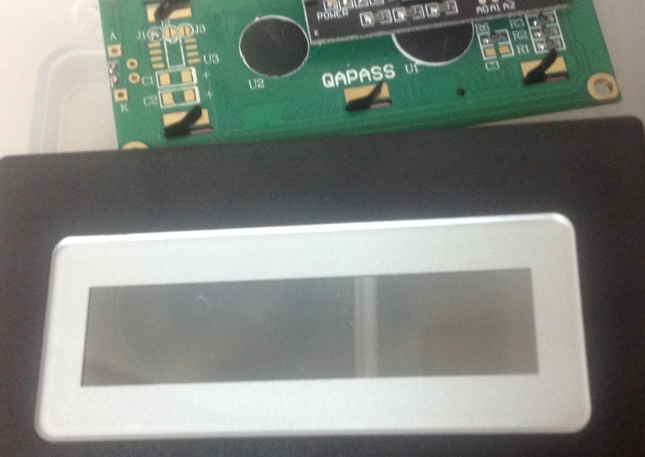

1-es kép: Maga a műanyag lap, vagy ha úgy jobban tetszik keret, amibe az egész be van építve. Ez a fehér nem vezeti az áramot. A feketét már nem tudom lefotózni, mert kidobtam.
2-es kép: A kijelző. A megjelenítőt körül körülvevő fekete rész a kijelző kerete, háza, "nevezd aminek akarod", ez van fémből.
3-as kép: ezen fém keret kihajtott lábai láthatók, amik kökemény galvanikus kapcsolatban állnak a kijelző elektronikájának a GND-ével.
A korábban feltöltött képen jól látszik, hogy a fekete fém keret a műanyag lapban szorosan illeszkedik. Tehát, ha a lap vezető képes, akkor galvanikus kapcsolatot alakít ki a gép fém vázával.

(#) Massawa válasza sonajkniz hozzászólására (») Jún 30, 2018 /
Hátha valoban az a keret (müanyag lap) okozta a gondodat akkor már régen rossz.
A 2. Képen láthato display ( amugy én is éppen ilyeneket használok) csak a fekete fém kerettel ér a fehér laphoz, meg ha igaz akkor azzal a 4 csavarral a panel sarkaiban. Mi igy simán rozsdamentes acéllapra szereljük az LCD paneleket, soha semmi gond nem volt eddig.
1. a display fekete kerete semilyen galvanikus kapcsolatban sincs a display elektronikájával.
2. Ha az általatok használt displayen ilyen kapcsolat van, (amit a 3. Kép nem erösit meg) akkor ott kell keresni a hibát és nem meséket irni. Sem a sarki csavarok sem az LCD tarto kerete nincs galvanikus kapcsolatban az elektronikával.
Amugy a displayekhez kapni ilyen keretet ( 2. Kép) ami akár fémes felületü is lehet, és müködik.

(#) bbb válasza sonajkniz hozzászólására (») Jún 30, 2018 /
A második képeden a vezetékek végei elég csupaszok, azok nem tudtak hozzáérni ehhez a bizonyos fekete műanyaghoz? Nekem hasonló volt aluházban, de egy kicsi szigetelő réteg közéjük megoldotta ezt a kérdést is. Magának a kijelzőnek a fémkerete nem szokott ilyen galibát okozni, de a hozzá oly közel lévő vezetékek képesek rá.

(#) sonajkniz válasza bbb hozzászólására (») Jún 30, 2018 /
Ez valóban lehetséges ok lett volna, de amint a képen is látszik, az egy már kibontott kijelző, mert hibakeresés közben azt is cseréltem. Bár akkor még nem tudtam mi a hiba, de a másik kijelzőre felülrő forrasztottam a vezetékeket, és csak a felületre. Így az már nem lehetett ok, mégis megvolt a hiba, mindaddig, míg a lapot le nem cseréltem. Ekkor azonban, Massawa masszív hitetlenkedése ellenére megszünt a hiba.

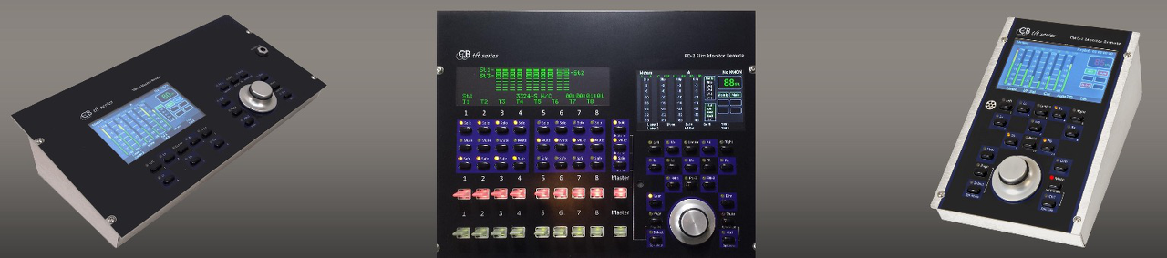

Bármilyenben, de többnyire nagyon érzékeny környezetben müködnek. Mindenféle gépek vezérlö paneljei stb. Nem is mindig tudjuk melyik berendezés hova kerül Japántol Kaliforniáig.
Itt van a legutolso sorozat ( a cég már >40 éve létezik és épiti a nagyon különleges berendezéseit) Mindegyik rozsdamentes acél dobozban van a külsö felület néha foliázott (Scotch folia) néha natur - természetesen felületkezelt sima fémfelület. Belül a csavarok a lapra vannak hegesztve és arra szerelnek mindent.
Mit gondolsz mibe épitik?????
A jobb oldali meg a középsö direkt vagy magába a hatalmas berendezésbe kerül, vagy valamelyik állványba. Sokszor több tucat gépet vezérele egyszerre meg egy tucat állvány is lehet ott, tele érzékeny elektronikával.
Van köztük motoros is, meg van olyan amibe több száz kilo érzékeny elektronika van. És meg kell felelni annak a követelménynek, hogy ha megérinted és fel vagy töltödve, annak semmit nem szabad okoznia sem a vezérlésben sem a feldolgozott jelekben. (Többnyire hangjelenek mennek át a berendezésen meg bármilyen motoros berendezés - igaz abbol már egyre kevesebb van ilyen helyeken. Azok funkcioját ma már többnyire computerek veszik át. Volt olyan hely ahol 27 motoros berendezést vezéreltünk ilyesmivel.
