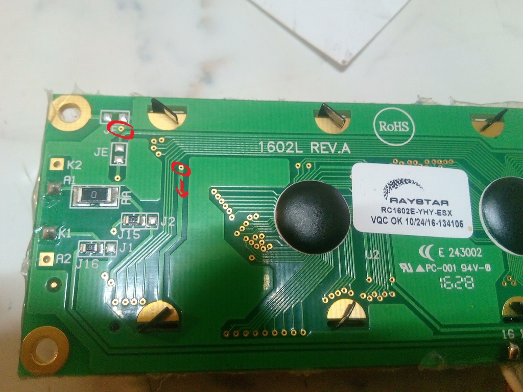

(#) _BiG_ válasza Massawa hozzászólására (») Jún 30, 2018 / 1
Te érted, amit leírsz?
Mert pont a vezérlés rendes elszigetelése oldotta meg az általam feltételezett földhurok létrejöttének problémáját.
Sonajkniz pontosan leírta, hogy a gép fémtestén feszültségtüskéket mértek szkóppal. Azaz, ha galvanikusan kapcsolódik a vezérlés panelja (jelföld!) a gép máshol földelt (nagyáramú földpont) fémburkolatával, akkor ott potenciálkülönbség tud fellépni - hiszen a fémtest sem 0 Ohmos! -, így a zavar simán becsatolódik a jelföldre, ott galibát (referencia elmászást, logikai szintugrást) okozva.
Amint kicserélték az átvezető műanyagot - ami remekül megoldotta volna egyébként az ESD-problémát, hiszen vezető, de itt nem ESD-ről van már szó! - megszűnt a hiba. Semmiféle más zavarszűrés nem oldotta volna meg ezt, vagy olyan megoldásokkal, amik egyfelől veszett drágák lennének, nem mellesleg a gép használatát is lehetetlenné teszi.
Tehát nagyon kell figyelni arra, hogy a vezérlés csak egy ponton csatlakozhat a gép földeléséhez (potenciálkiegyenlítés miatt), de ne keringhessen benne mindenféle zavaráram.

Pedig az eset egyértelmű, a kijelző kerete fémesen kapcsolódik az elektronika jelföldjéhez. Ez ilyen, így kell elfogadni. Csak akkor okoz problémát, ha mindez a gép burkolatával galvanikus összeköttetésbe kerül, az egypont-földelést áthidalva.
Az is kiderült, hogy a vezérlés részegységei mind cserélve lettek, és az nem oldotta meg a hibát. Csak a burkolatcsere. Milyen más kontakthiba lehet még, ami ennyi mozgatás hatására sem javult meg?
És ugyanez a vezérlés szigetelő burkolatban már több példányban üzemel hibátlanul, miként a történetben ez is le van írva. Csak az új, vezető burkolat okozott problémát.
Sonajkniz fórumtárs képén a kijelző keretét rögzítő fülek pontosan a panel hátoldalán a teleföld fóliájára vannak behajtva (az, hogy a hajtás körül már zöld, attól még a rézfólia folytatódik, csak forrasztásálló lakk van rajta). Arra a teleföldre még viák is csatlakoznak, tehát valóban jelföld a funkciója. És ezen keresztül kapott zavart a rendszer.

(#) _BiG_ válasza Massawa hozzászólására (») Jún 30, 2018 / 2
A te példányod ilyen elszigetelt, de ahogy írtam és Sonajkniz képén az ő általa használt példányon látható, ott bizony van kapcsolat. Be is karikáztam.
Ezzel tessék már számolni, ne a sajátot mutogatni, mert nem azzal volt probléma.
Az általam csatolt képen, pirossal, bal felső rész.
Általában műanyag dobozba szerelik ezeket a kijelzőket, mert kézikészülékekbe szánják és ott ez nem gond, hát most itt nem volt szerencsés választás, de mint kiderült, orvosolható.
Konklúzió: a történet valódi, az oka kideríthető, megoldásai, kiküszöbölési lehetőségei is vannak, tehát mindenki boldogan hátradőlhet
Ja, belekotortam a fiókomba és elővettem két displayt - nem egyformák, se gyártóra, se méretre. Mindkettőnek össze van kötve legalább egy keretlába valamely vezetősávval az egyiken ki is van vezetve, vagy bekötöd, vagy nem. A másikon kicsit bonyolultabb, ott mintha állandó földelése lenne. Akkor sok a hülye a világban...
Azok nem félkörök, csak a rézfólia-szigeteken ilyen alakú a forrasztásgátló (és korrózióvédő) felüllakkozás. Valójában - ebben az esetben összefüggő - vezetősávok, félkör alakban fémtisztán hagyva.
