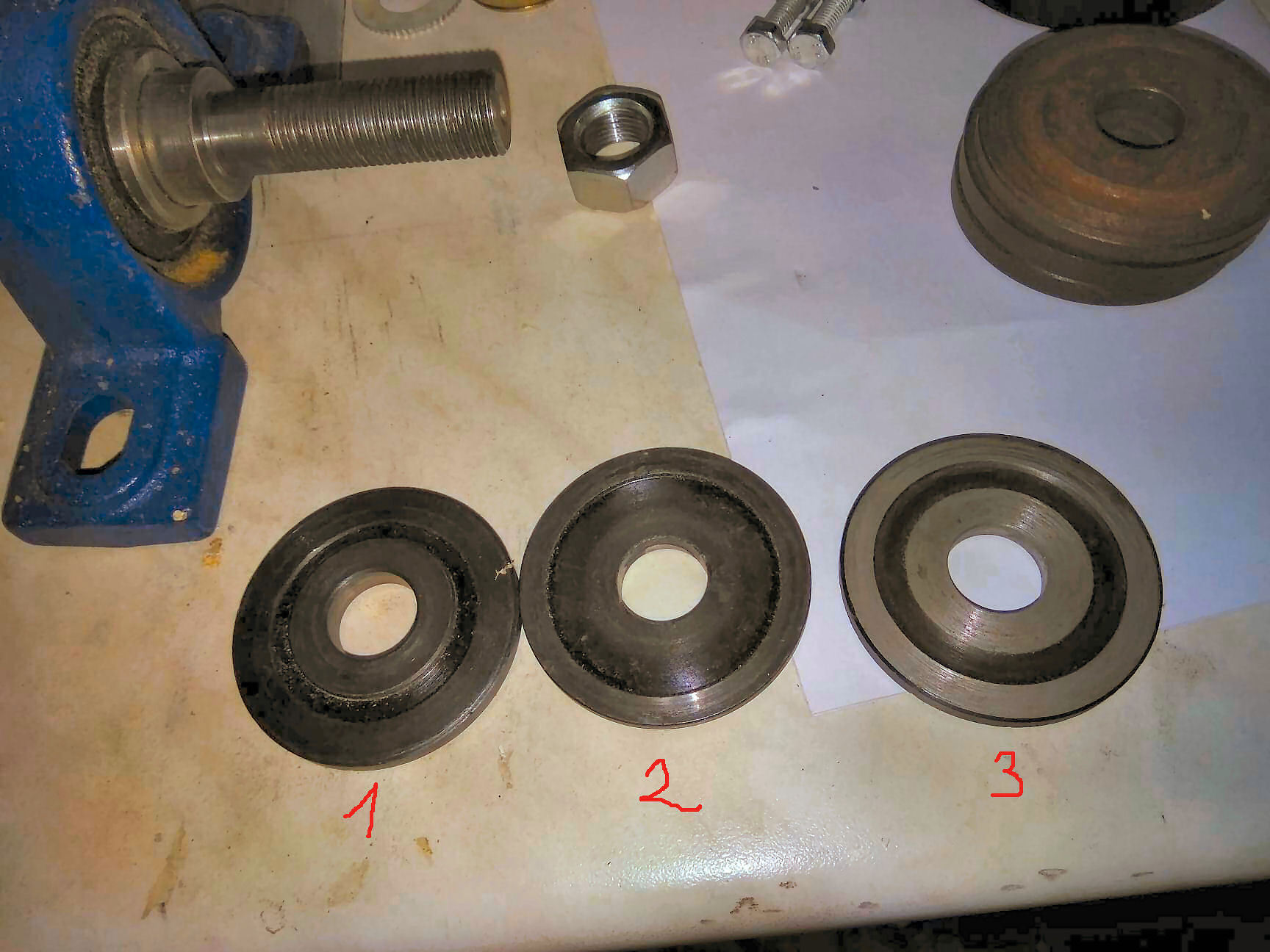

(#) Villanymozdony válasza Alkotó hozzászólására (») Szept 7, 2020 /

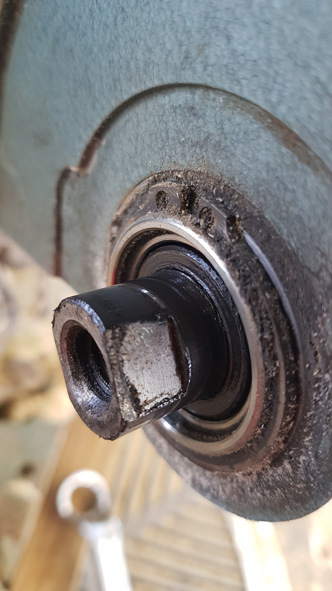

A képen látható a tárcsa helye, illetve a gép.
A hozzászólás módosítva: Szept 7, 2020
(#) Alkotó válasza Villanymozdony hozzászólására (») Szept 7, 2020 /
Valami ilyen fotóra számítottam.
Az első kép a lényeg, a többi nem hordoz információt.
Tehát az első képen látható vállas "közdarab" nagy valószínűséggel lehúzható a tengelyről (természetesen a tengely nem vastag, nem 32 és nem 30 mm-es). Sőt a kép minősége ellenére az feltételezhető, hogy éppen ez a vállas közdarab egyben meg is megfordítható, és látszólag a másik (most belső válla) jó lesz a 30-as tárcsádhoz.
Nem zárható ki, hogy idő közben kissé már odagyógyult a vállas közdarab, ezért szükség lehet némi biztatásra. Nem kell sem szétverni, sem összegányolni ha nem akar könnyedén lejönni. Némi kenőanyag esetleg csavarlazító, és enyhe kocogtatás az általában elegendő ösztökélés.
Ha nem megfordítható, akkor kell egy másik közdarab, aminek jó a vállmérete.

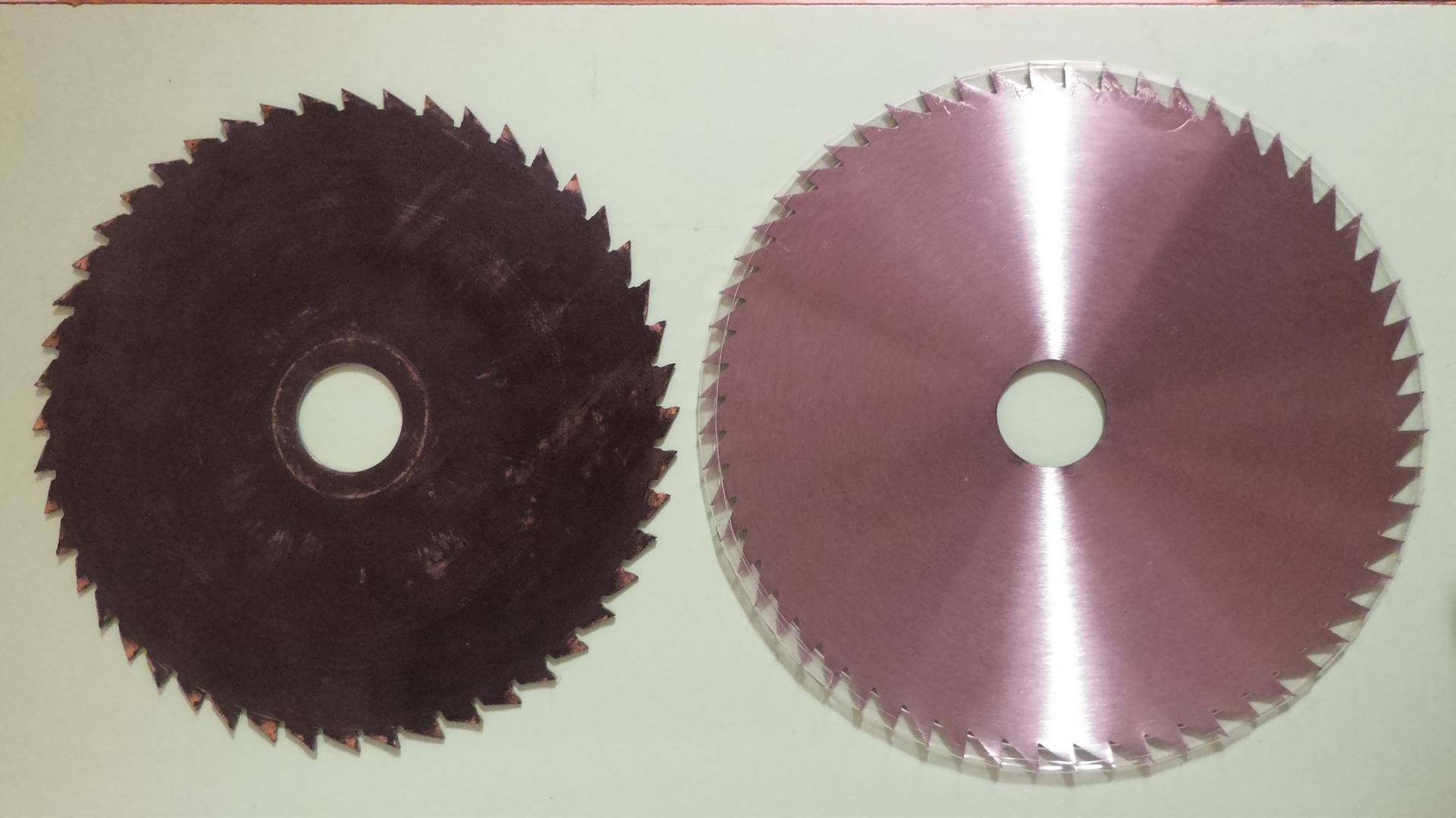

Nem tartozik a témához, de ezek az "acéltárcsák" bizonytalan eredményt ígérnek. Sokkal kiszámíthatóbbak a vídiabetétes tárcsák, jobb a vágott felület, kisebb a forgácsoló erő, hosszabb az élettartam, de kevésbé tűrik az oldalirányú feszegetést.
Köszönöm az ötletet, kap egy slukk wd40-et, aztán megpróbálom lehúzni.
A WD40 is jó választás. Ide elsősorban olyan anyag kell, amiben petróleum van, mert annak "kúszóképessége" nagyon jó.

Van abban véleménykülönbség melyik tárcsa mire is való leginkább. A "sima puha fa" vágásánál még nagyjából egyeznek a gondolatok, de keményebb társaik keresztirányú vágása már nem kis feladat, és az összetettebb struktúrák (bútorlap, rétegelt lemez, és egyéb ragasztott szendvicsek) vágása jelentős mértékben megosztja a szakembereket.
Olyan tárcsa nincs ami mindenre jó, de azért vannak egészen jó kompromisszumok.
A képen lévő tárcsa szerintem kerülendő, csak akkor ajánlanám ha végképp nincs más. (Tűzifa vágására nekem a szalagfűrész vált be leginkább, de ilyet csak bogrács alá szoktam csinálni.)

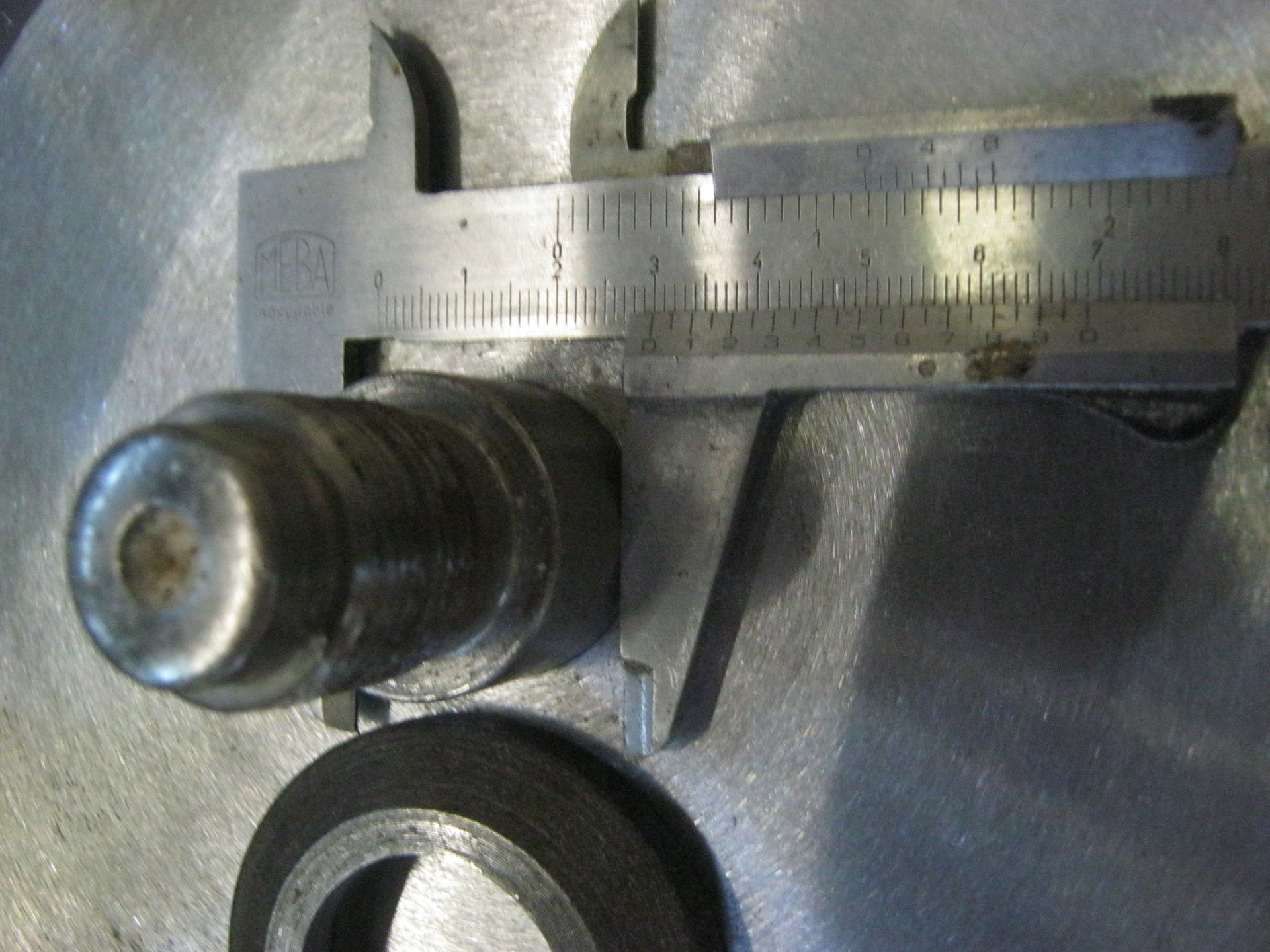

(#) Alkotó válasza mateatek hozzászólására (») Szept 7, 2020 /
Ez valami különleges gép lehet.
Ha tippelnem kellene, akkor függőleges tengelyű maróra gondolnék, csak ravasz módon elfordítottad a képet -a nálunk lévő ilyen gép tengelye 25 mm-es- (szívesen megnézném az egész gépet bemutató fotót is.)
Egyszerűen az a műszaki valóság, hogy egy 200-as tárcsához nem indokolt vastag tengelyt tenni. Részben a várhatóan ébredő erők messze-messze nem kívánnak ilyen vastagságot. Másik részben ez a tárcsaméret kb. 4-6000-es fordulat körül szeret dolgozni, és a vastag tengelyhez illeszkedő nagyobb csapágy egyáltalán nem szeret ilyen gyorsan forogni (kenése is kérdéses, mert a gyári zsír nem marad meg benne).
(#) mateatek válasza Alkotó hozzászólására (») Szept 8, 2020 /
„Ha tippelnem kellene, akkor függőleges tengelyű maróra gondolnék, csak ravasz módon elfordítottad a képet”
Szerintem hagyjuk. Nagy ravaszkodás kellett ahhoz, hogy sem a tolómérő, sem a szorítópofa ne essen le róla.

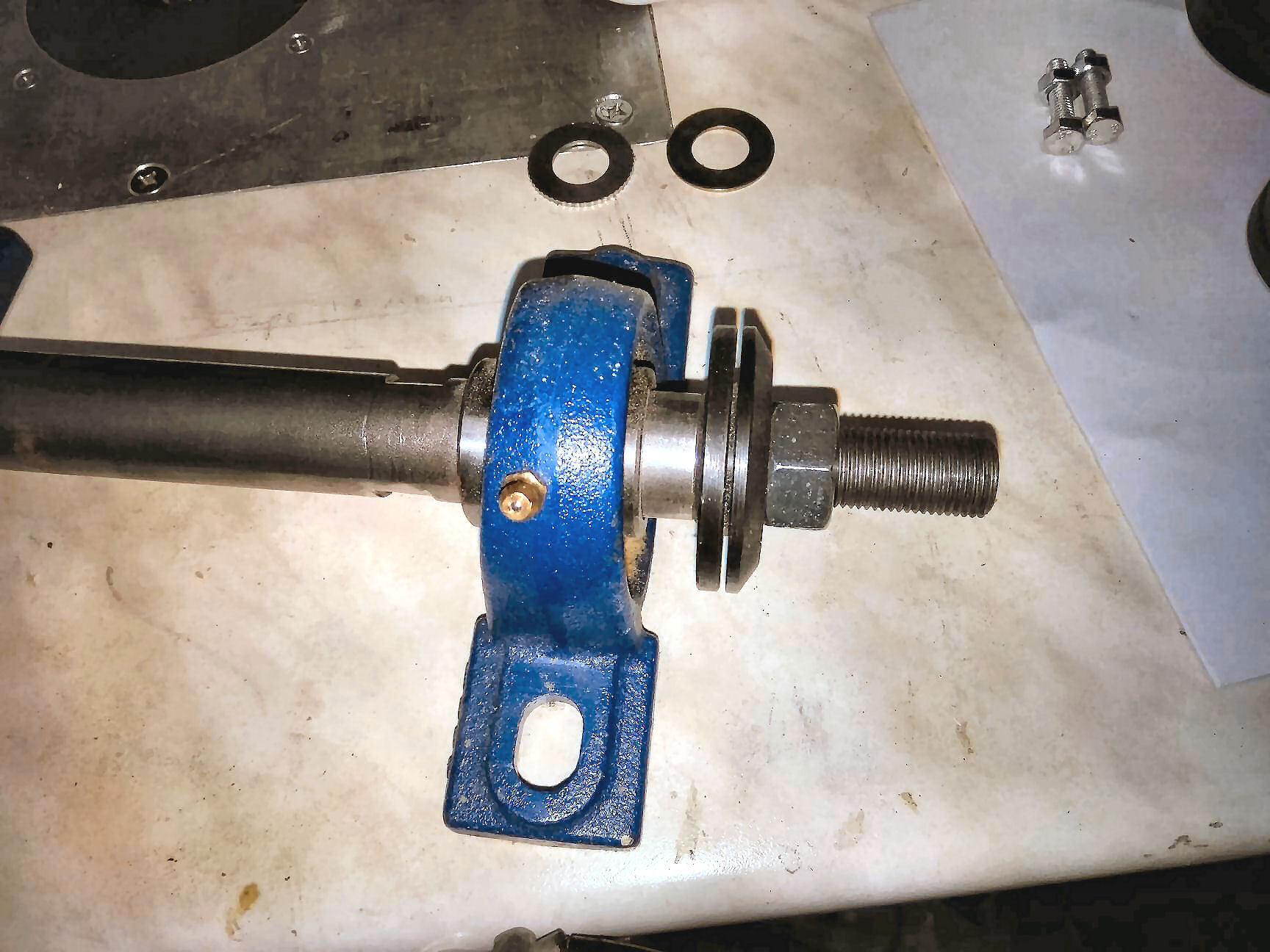

Parancsoljál, ravaszkodtam egy másik képet is, egy nem használt fűrész tengelyről, amiről lebontottam a burkolatot, hogy fényképezhető legyen.

(#) Alkotó válasza mateatek hozzászólására (») Szept 8, 2020 / 1
Rossz irányba mozdul el a kérdés.
Az volt az alapfeltételezésem, hogy egy olyan gépnek, amire 200 mm-es tárcsa kell, valószínűtlen a 30 mm-es tengelyátmérő. Utóbb ki is derült mi okozta a félreértést.
Ez nem jelenti egyáltalán azt, hogy ne létezne 30 mm-es tengely. Sőt, határozottan állítom, hogy a faiparban a 30-as tengely nagyon is elterjedt (de nem a 200-as tárcsa kategóriában).

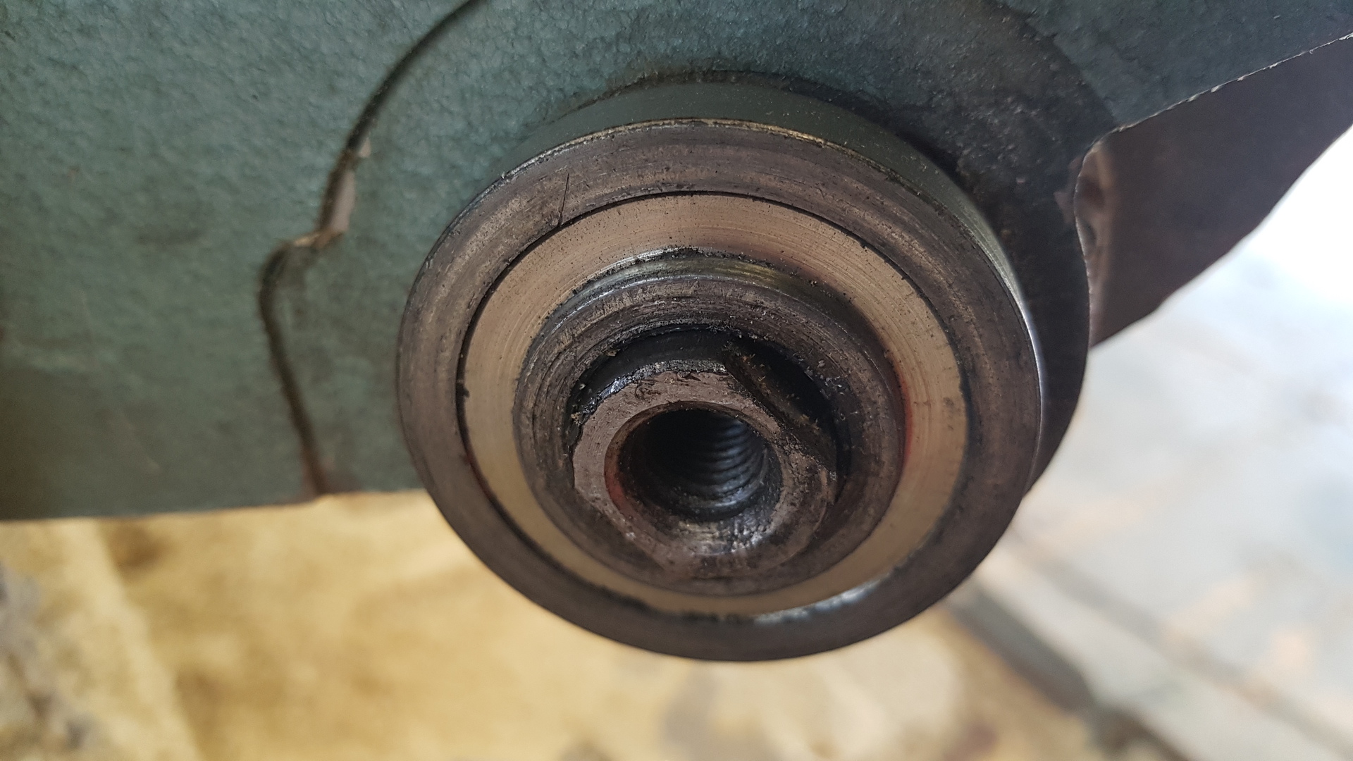

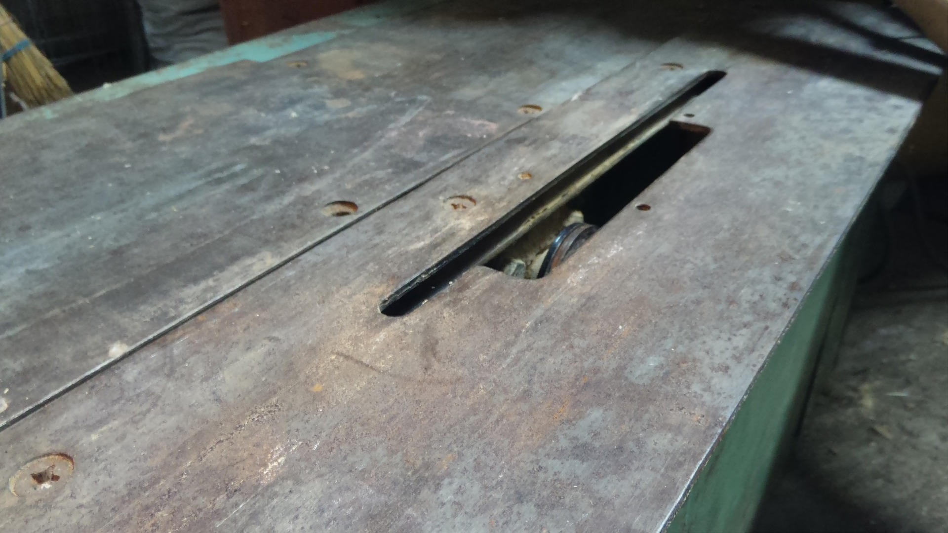

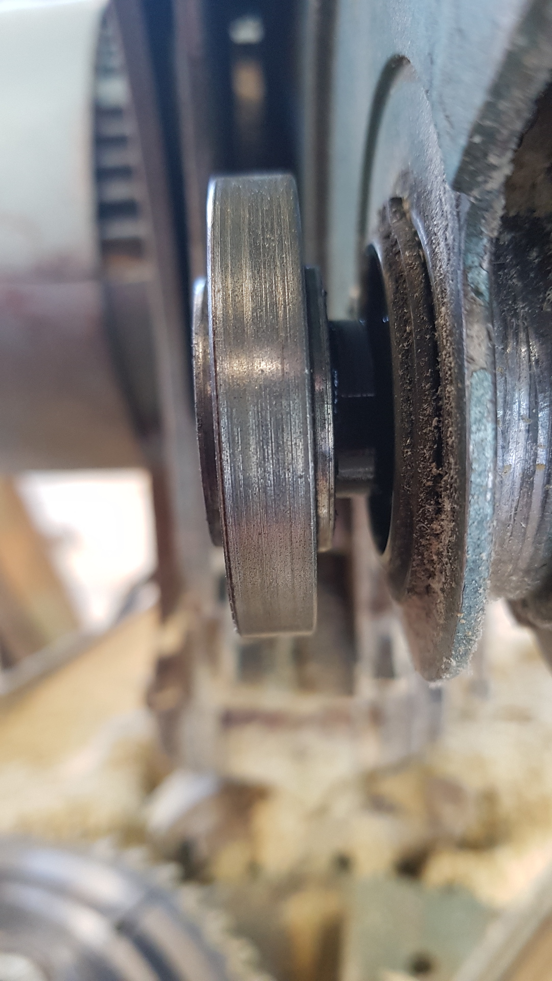

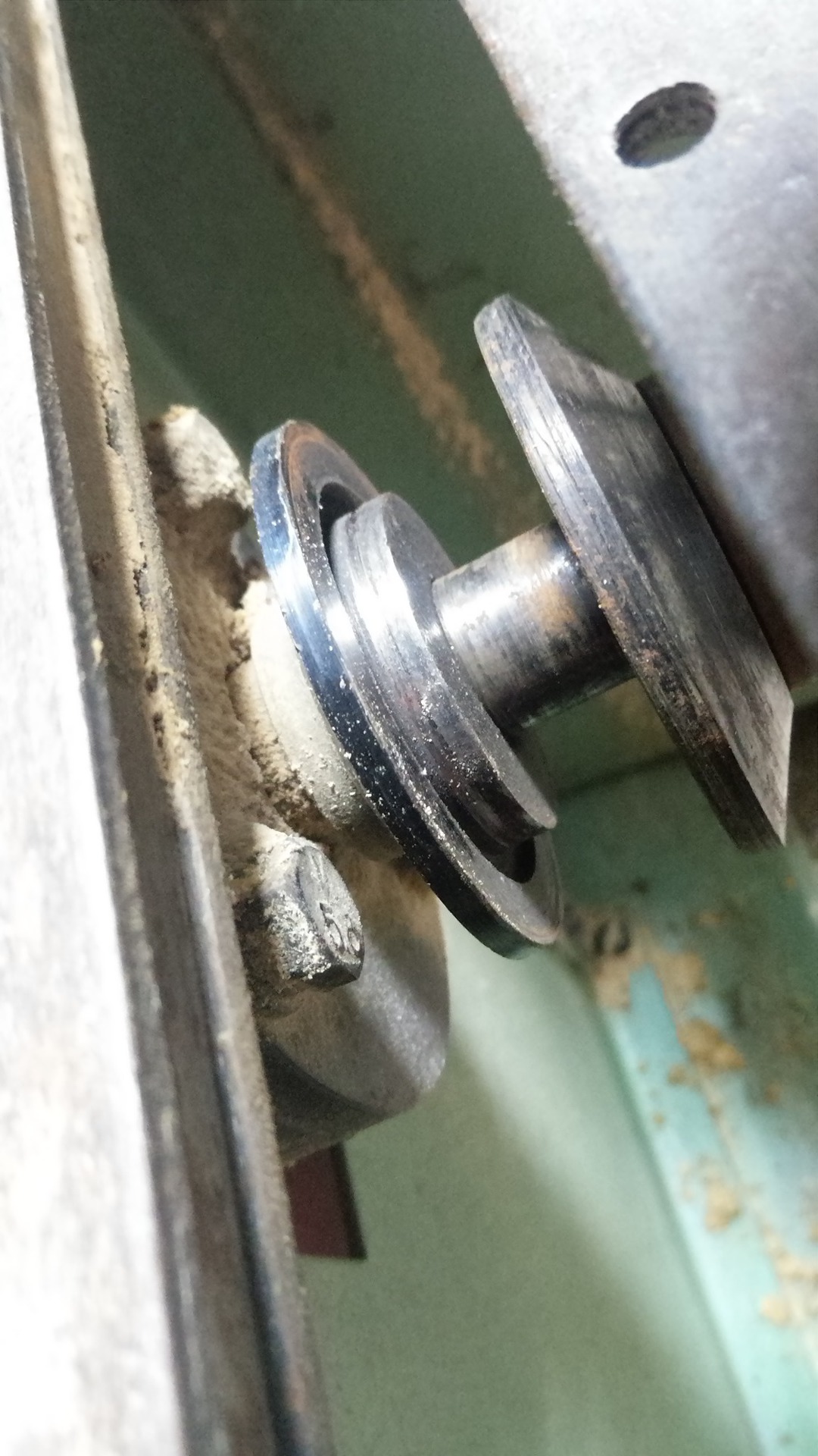

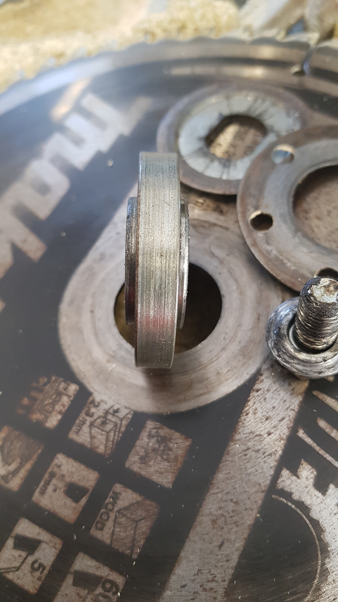

(#) Alkotó válasza Villanymozdony hozzászólására (») Szept 8, 2020 / 1
Talán segítség lehet ha egy másik gépet is látsz hasonló témakörben.
Levettem a tárcsát az egyik darabolónkról. Ez ugyan nem Orosz, és talán a jobbik fajták egyike, de logikájában teljesen hasonló lehet.
1. kép: Tengelycsonk alaphelyzetben.
2. kép: A vállas közdarabot kissé elmozdítottam.
3. kép: Ilyen a tengely közdarab nélkül.
4. kép: A levett közdarab oldalnézetből. Ez éppen átfordítható típus, bal oldala D30 mm, jobb oldala D32 mm.
Erre a gépre alapból 250-es tárcsa való, de mi 255 mm-est használunk (éppen elfér még a burkolatban).
A hozzászólás módosítva: Szept 8, 2020
(#) mnyugger válasza Alkotó hozzászólására (») Szept 8, 2020 /
Az én gépem most szét van szedve.
Az 1-es 30-as furatot illeszt a 16mm ármérőjű tengelyre. Nem megfordítható.
A 2-es a leszorító.
A 3-as ugyan az mint az 1-es, csak a 30mm átmérőjű illesztő rész le van síkban esztergálva.
Így 16mm-től 30mm-ig illesztőgyűrűvel bármilyen méretű tárcsa rögzíthető.
