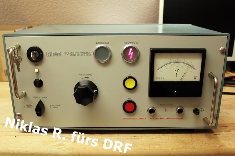

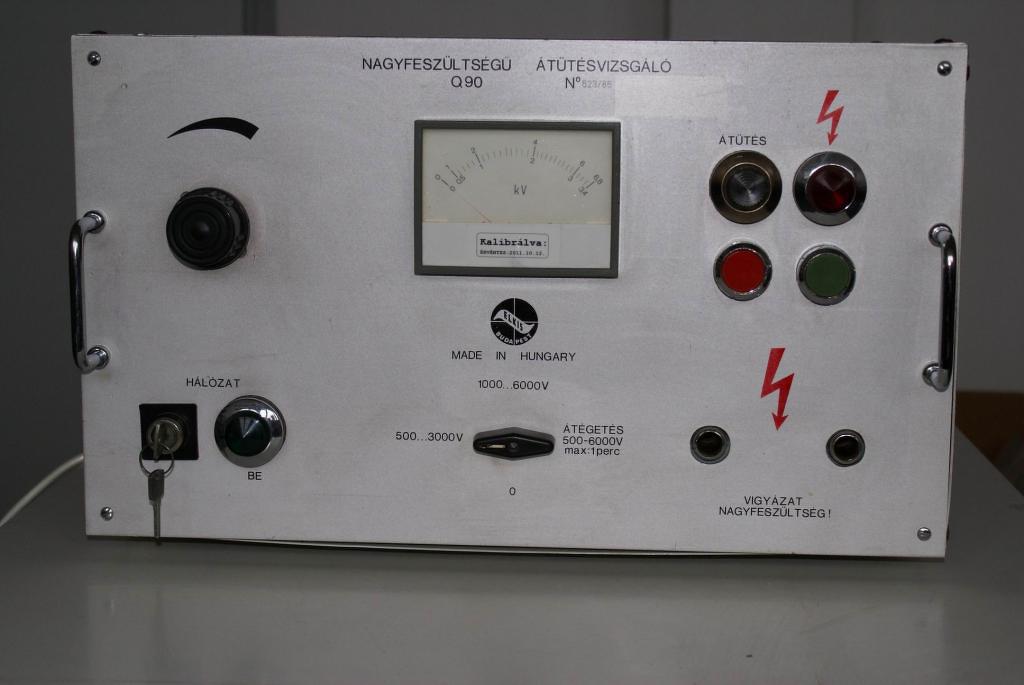

Műhelyünk felszereléséhez szükségünk lenne egy eszközre, amivel meg tudnánk mérni szigetelések és kondenzátorok átütési feszültségét. Akár 10kV-os kondenzátorok is lehetnek.
Tudnátok erre ajánlani műszert?
(#) Ge Lee válasza Tardief hozzászólására (») Júl 3, 2018 /
Azt gondolom érted, hogy az átütési feszültséget magával az átütéssel tudod vizsgálni, tehát tönkre kell tenni hozzá az alkatrészt. Ilyen nagyfeszültségű átütésvizsgáló 6kV-ig kettő forgott régebben közkézen, az RFT WIP6 és az Elkis Q90, ezeket általában tekercselők használták, és vizsgálták vele az elkészült trafót vagy motort. Kaphatóak ilyenek manapság újan is, akár bonyolult felépítésben és LCD kijelzővel is, hat-hét számjegyű összegekért is, körül kell nézni az üzletekben.
Ha viszont szigetelési ellenállás mérésre, a szigetelés állapotának vizsgálatára gondolsz az más tészta, ahhoz szigetelési ellenállásmérőre van szükség. Olyan is van a néhány ezer forintos használtaktól szintén a hét számjegyű összegig.
