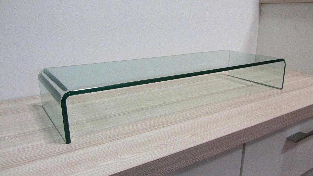

(#) Sam Seed válasza RoliNyh hozzászólására (») Júl 28, 2018 /
Egy készülék jövendőbeli házáról lenne szó. Arra gondoltam, hogy bekapcsolt állapotában nem egy egyszerü állapotjelző led világitana, hanem az egész készülékház. Nem szeretnék pontszerü fényt.
Falhoz lenne rögzitve és ezidáig nemtudtam még elképzelni, hogyan lenne mutatós az élvilágitás.
