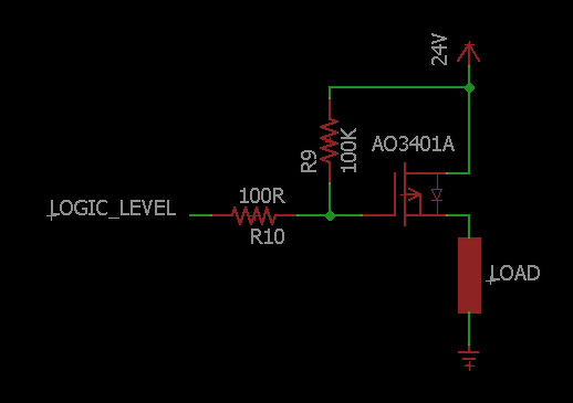

És ha mégis átalakítom MOSFET-es kapcsolásra? Tudnátok segíteni, hogyan lehetne megoldani?
Ezt a rajzot találtam. Meg lehetne ilyen egyszerűen, minimálisan oldani, csak 2 ellenállás + a MOSFET na és persze a dióda?
Nekem fontos lenne, hogy a pozitív ágat kapcsolgassam, ne a negatívat. Ehhez akkor ugye P csatornás MOSFET kell majd?
A hozzászólás módosítva: Júl 9, 2018

Ezért lenne fontos, hogy a +24V-ot kapcsolgassam. Ez nem megoldható egyszerűen egy P csatornás MOSFET-el a fenti kapcsolás szerint? Mert ha nem, akkor azt hiszem marad a relé.

A P FET pontosan erre való! Source megy a 24V-ra, ha a gate 24V-on van, akkor az RDS-on végtelen közeli, ha a gate a 24V-tól lejjebb van (mondjuk 12V-on), akkor RDS_on minimális! GND-re ne nagyon húzd le a gate-et, mert ha olyan a FET-ed, átüthet! Berakhatsz egy 1k-1k feszültség osztót, ennek a közös pontjára megy a gate, a felső a 24V-ra, az alsó 1K-t pedig ha lehúzod GND-re, 12V-on lesz a gate, ha lebegve hagyod, akkor 24V lesz a gate-en.

Köszi a magyarázatot, de én a mikrovezérlő 5V-os DO kimenetéről szeretném vezérelni a MOSFET-et. Azt akkor nem is lehet olyan egyszerűen megoldani, kiegészítő áramkör nélkül?

A "kiegészítő áramkör" lehet egy (belső osztóval rendelkező) tranzisztor, pl. MMUN2211, és máris meg van oldva a dolog. P-FET helyett pedig egy bika High-side switch-et is használhatsz, ha ínyenc vagy, pl. BTS555.

A kiegészítő áramkör 3db 1K ellenállás (2 a fesz. osztóhoz, egy bázis ellenállás) és egy bármilyen NPN tranzisztor, plusz bármilyen P-csatornás FET. Fiókból összeszeshető. Ezek nélkül nem fog menni.

(#) RoliNyh válasza Andralin hozzászólására (») Júl 10, 2018 /
Pl így...
És a terhelésre mehet a védődióda, az nincs berajzolva...

Jó ötlet, de a Vgs-sel vigyázni kell! Pl. IRF9540 +-20V-ot enged meg adatlap szerint, és ez az érték elég általános. 24V-on használva a kapcsolást tönkre fog menni. Speciális FET kell, vagy a feszültségosztós megoldás (mehet akár optoval is, de egy NPN tranzisztor se olyan problémás alkatrész).

(#) Andralin válasza RoliNyh hozzászólására (») Júl 10, 2018 /
Köszönöm a tippet, eddig talán ez tűnik a legegyszerűbbnek.

Hát én nem tudom milyen fetet használna, de úgy igaz, ha szükséges az osztó azt is bele lehet tenni, csak egy plusz ellenállás. Most itt csak az elv volt a lényeg...
