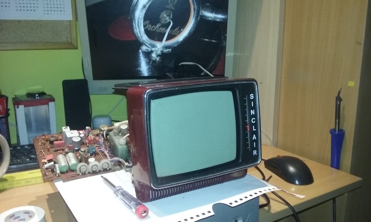

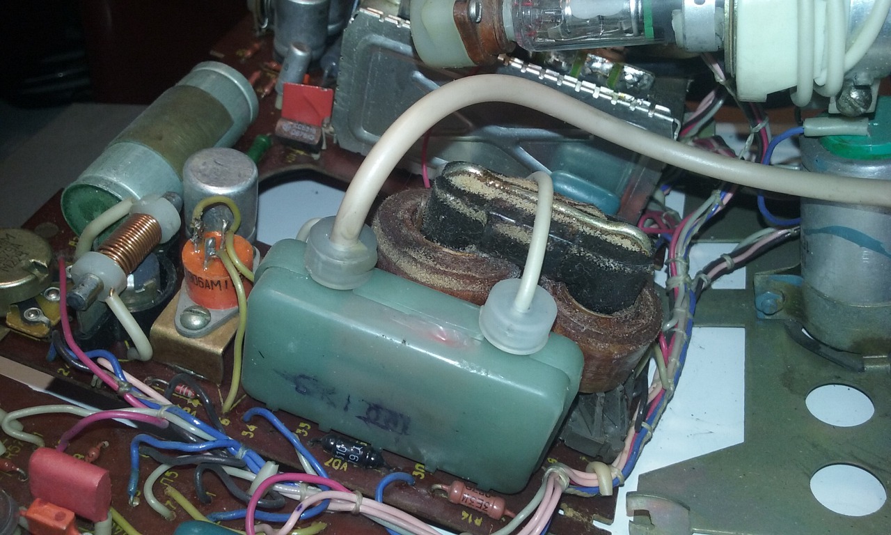

Került hozzám egy régi Elektronika 407 kis hordozható TV. Eleinte volt kép, aztán mire a hang után mentem elment a kép és most csak egy függőleges csík van és egyáltalán nincs videójel. Vhs-ről adtam neki egy kis analógot és a kép is megvolt egy ideig. Most észleltem hogy egy számomra ismeretlen alkatrész elkezdte megenni magát vagy olvad vagy nem is tudom. Képet mellékelem. A kérdés, hogy mi a vihar az az alkatrész, és mit is kéne csináljon?
(#) beretiisty66 válasza beretiisty66 hozzászólására (») Júl 2, 2018 /
Időközben kihűlt a dobozka. Miután megkötött szétszedtem, egy széthasadt dióda melegedett bellül a háromból. Most már csak a hangnak az anomáliája vár megoldást.

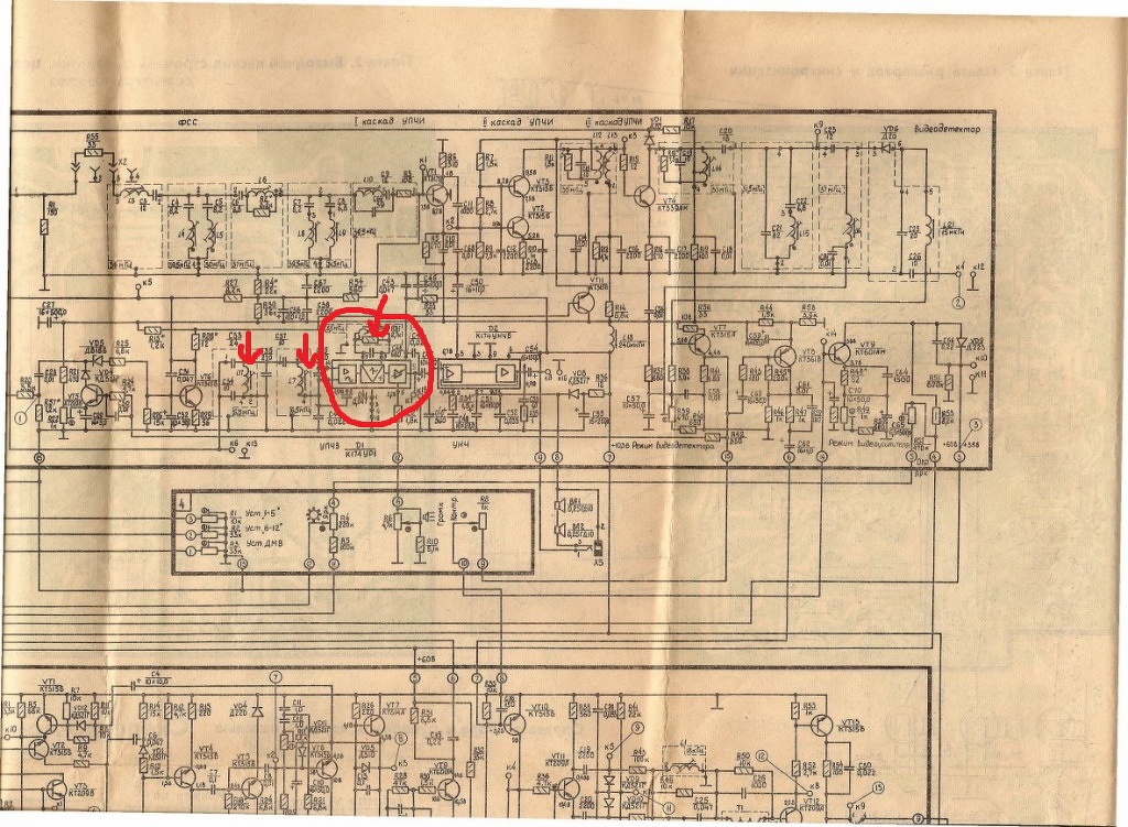

Köszönöm a választ. Egy órája a kapcsolásit bújom, de nem tudom kilogikázni itt mi hogyan működik. A Supraphon lemezjátszó meg az M40-es vidi magnó valahogy egyszerűbb volt számomra. Egy hét megás fájlom van pdf-ben, nem engedi feltenni, így meg bajos lesz, mer még csak lövésem sincs merre lenne a fent említett két egység. De megleltem a képeket egy korábbi hozzászólásban, utólagos engedelmével leteszem ide. Hát nem vagyok nagy mágus még, de nem is ez a szakmám, csak valahogy hozzám kerül minden ami régi mert mentem őket a pusztulástól.
https://www.hobbielektronika.hu/forum/topic_post_1306677.html#1306677

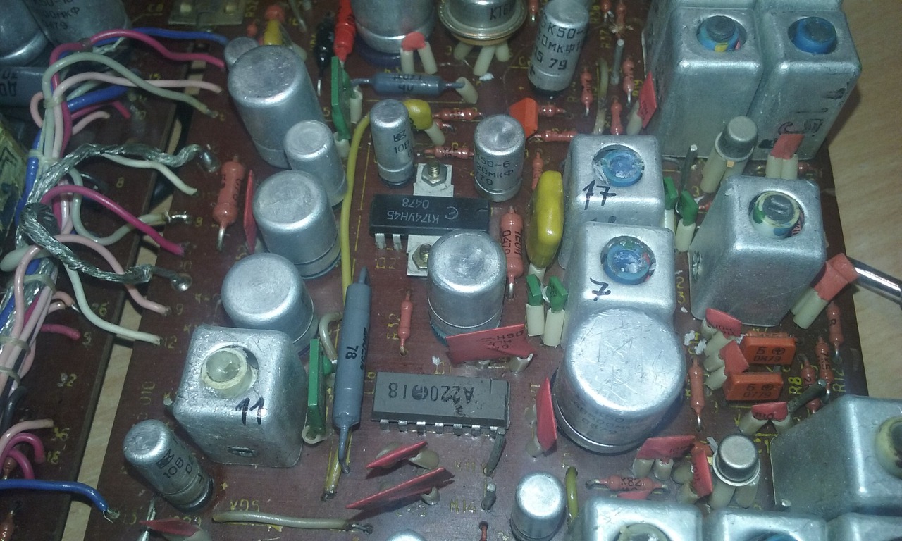

(#) kadarist válasza beretiisty66 hozzászólására (») Júl 2, 2018 / 1
Ha jól látom, akkor ebben a tévében IC-s hangáramkör van, egy koincidencia- demodulátorral, olyan, mint a TBA120 és egy IC-s végfokkal. Megjelöltem a hangolandó tekercseket, amelyekbe befelé kell tekerni a vasmagot az 5,5 MHz-es segédvivő behangolásához.
(#) kadarist válasza kadarist hozzászólására (») Júl 2, 2018 /
Lemaradt a kép.

(#) beretiisty66 válasza kadarist hozzászólására (») Júl 2, 2018 /
Megkerestem az L7 L11 és L17 jelű induktivitásokat de valahogy nekem nem tűnnek állíthatónak. Ez talán viasz amivel le van dugózva mindegyik, kivéve az L12-L13, annak kis lapos csavaros dolog van a csúcsán. Ilyen esetben mi a teendő?
Oké megvan, nem ástam eléggé le. Legközelebb három órát várok mielőtt idezavarok.
(#) beretiisty66 hozzászólása Júl 3, 2018 /
Valahogy nem tudom belőni. Van egy TR-4302 oszcilloszinkroszkópom, pontosan hová kéne kapcsoljam hogy lássam a frekit? A géppel tudok milisec-es osztást varázsolni, és ha jól számolok akkor 5.5 szinusz kell beleférjen egy 1ms-os osztásba. Ha ez korrekt, akkor csak a bekötés helyét kéne tudnom. Köszönöm előre is.
(#) kadarist válasza beretiisty66 hozzászólására (») Júl 3, 2018 /
Ehhez éppen nem kell oszcilloszkóp. Mivel szignálgenerátorod meg ehhez tartozó megjelenítőd nincs, ezért marad az egyszerű fülre hangolásos módszer.
(#) Udvari Zsombor válasza beretiisty66 hozzászólására (») Júl 4, 2018 /
Pontosan, ahogy kadarist is írja: bekapcsolod a tévét, ráhangolod egy csatornára, feltekered a hangerőt és így (szigetelt nyelű) csavarhúzóval addig tekergeted a panelen a tekercset amíg tisztán nem szól.
(#) beretiisty66 hozzászólása Júl 5, 2018 /
Kicseréltem végre a halott diódát, kép van, statikus fehér és nincs meg a csatorna amin eddig jött a vhs. Feladni meg nemakarom egyenlőre hátha boldog leszek Remélem még nem zavaró az inkompetenciám, elnézést. Mi miatt tűnhetett el a jel?
