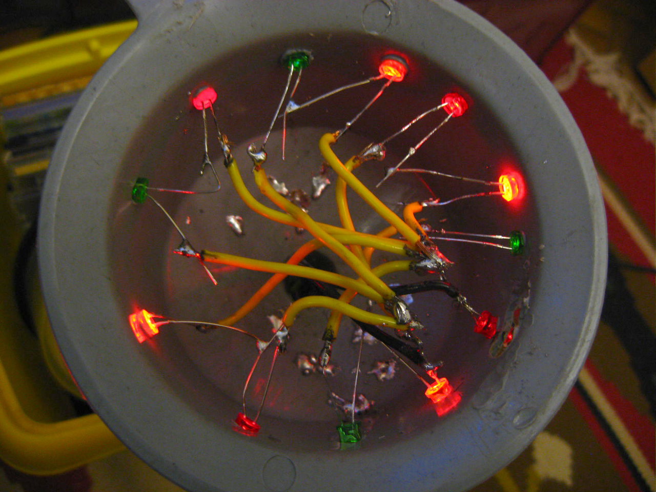

4,5V (három ceruzaelem) feszültségre próbálok sorosan kötni vegyesen 4db sárga LEDet, 4db zöld LEDet és 4db piros LEDet. Viszont a probléma az hogy három LEDnél már nem bírja el! De míg csak 2 LED van, addig elbírja (színtől függetlenül)!
Hogyan tehetném mégis működőképessé az említett LEDekkel? Esetleg kössem őket kettesével párhuzamosan?
(#) Csupasz válasza Udvari Zsombor hozzászólására (») Júl 14, 2018 /
A ledek nyitófeszültsége 2,2V. 2db-ot sorba kötsz, akkor az már annyi.Ha párhuzamosan kötöd, számolj azzal, hogy 4x20mA lesz az áramfelvétel max. esetben.
(#) Udvari Zsombor válasza Csupasz hozzászólására (») Júl 14, 2018 /
Már elkezdtem: 2db LED sorosan és ezek a dupla csomagok párhuzamosan. Szép kis "spagetti hálózat" lesz belőle!
Nem lett valami "szép", de mind a 12 LED világít!
