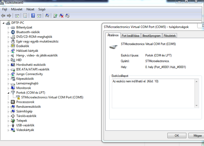

Braekpoint legalább is nem fogja meg.. A következő a jelenség. Lentebb a kép. Eljutottam odáig, hogy már észreveszi az eszközt, de valamiért egyből le is tiltja.. Attis92: gyári szerelt panelt használok, azon be van kötve minden felhúzó. Egyelőre VBUS-t, nem állítottam be, így most észre is veszi, hogy van, csak letiltja.

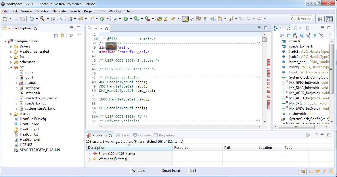

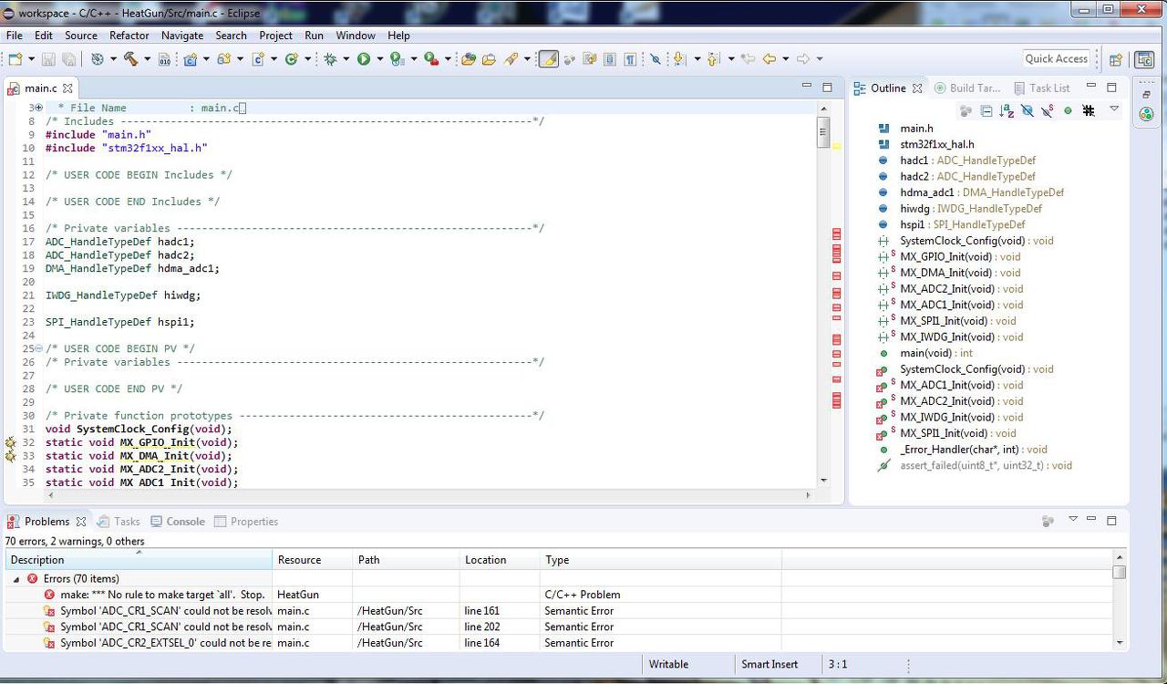

Nincsen olyan szerencséd! Nem fordul le.
Azt hiszem, legkönnyebb lenne újra építeni a projectet. Ez a hiba jelzés: **** Build of configuration Debug for project HeatGun **** Nothing to build for project HeatGun

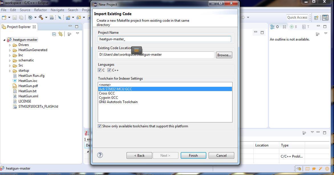

v2.5 felraktam! de melyik fájlt kell betalozni?
Köszönöm a forditást!
Importálni kell a projectet.

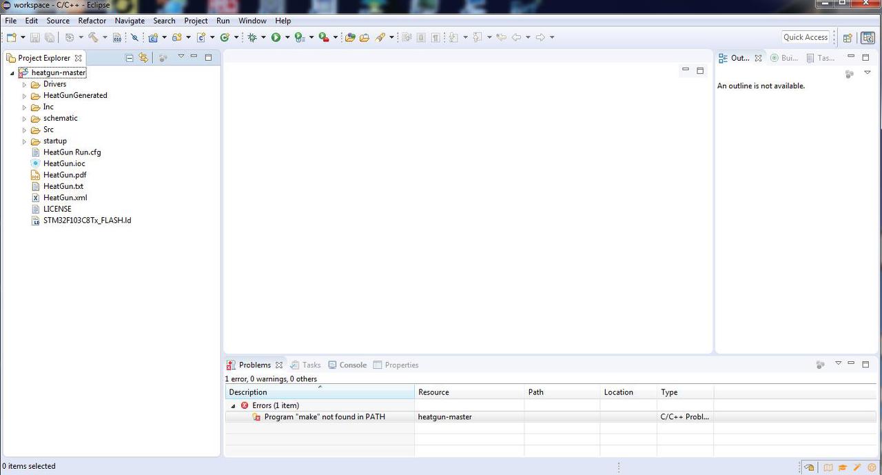

Azt csinálom valami make fájlt hiányol !
SystemWorkbench milyen verziot használsz? Amit be fordit mappát eltudod küldeni komplett? A hozzászólás módosítva: Júl 16, 2018
Legyen megnyitva a szerkesztőben az: \src\main.c
Aztán próbáld lefordítani.
2.3.0 Verzióm van.

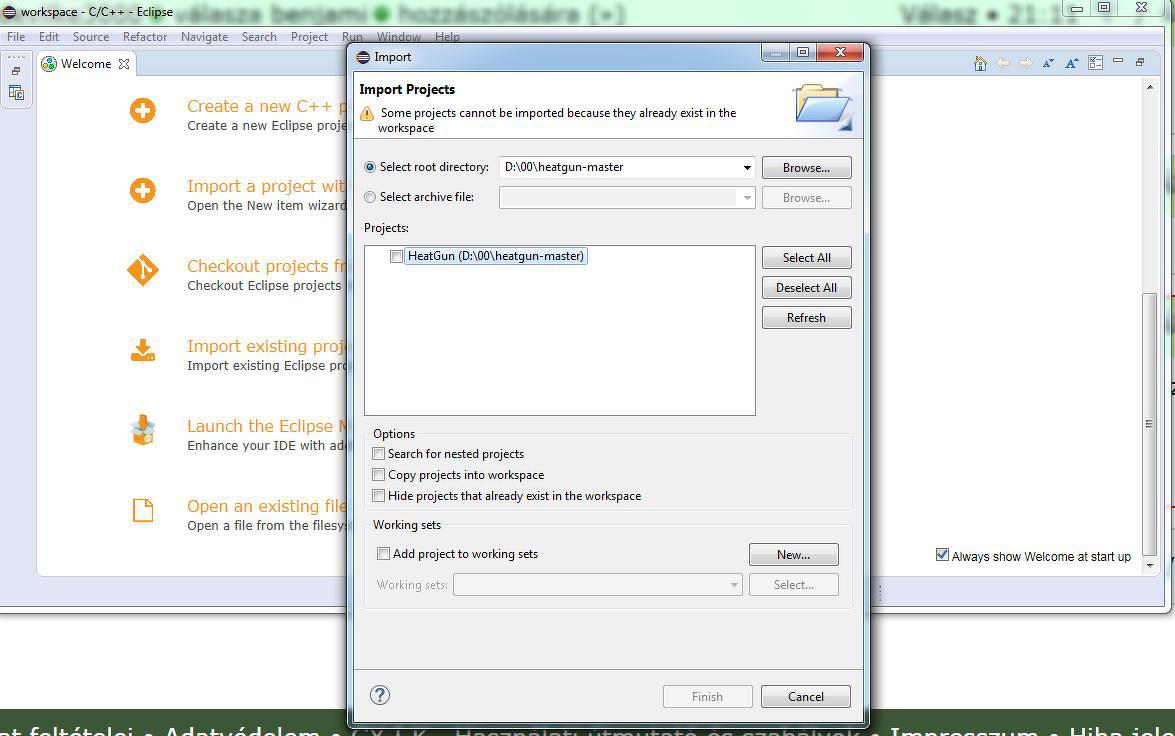

Az importálást pedig a következő módon csinálom: - A github-ról zip-ben letöltött projectet kicsomagoltam egy átmeneti mappába (pl. D:\0) - File/Import/General/Existing project into workspace - Select root directory-nál kitallóztam az átmeneti mappát - Copy projects into workspace: pipa be - Finish gomb (ekkor átmásolja a projectet az általánosan beállított munkakönyvtárba) - Build A komplett mappát nem tudom elküldeni, mert fordítás után a sok object fájl miatt 42MB lesz a mappa mérete (zip-ben is 12MB)
Probálok létrehozni make fájlt de nem csinálja meg finis után sem!
\src\main.c 108 hibba general!

Más projectet le tudsz fordítani? Lehet hogy a fejlesztőkörnyezet nincs jól beállítva.
File/Import/General/Existing project into workspace töltöt egy darabig jobb alsó sarokba látszodot a zöld sáv de marardt a welcome képernyö és nem töltödöt be semmi!
Más projektem nincs! Totálra most csinálom elsöre az ilyet!
2x már nem is engedi betölteni projektet inaktiv a finis!

Mostanra már lassan 2 hete szívok az USB CDC-vel.
Esetleg megtenné valaki akinek van STM32F407-essel (én 32F407ZE-t használok) szerelt tanuló vagy valamilyen használható USB-s panelje, hogy CubeMX-el kísérletet tesz, hogy működik e neki a CDC? Arra gondoltam, hogy a gépemmel, vagy a letöltött állományokkal lehet a gond, de egy másik gépen, állománnyal is kipróbáltam, sőt másik fejlesztő panellel és ugyan azt tapasztalom. Felismeri, de letiltja az eszközt. Csak találok rá megoldást, bár most elég kétségesnek tűnik. Előre is köszi a segítséget..
