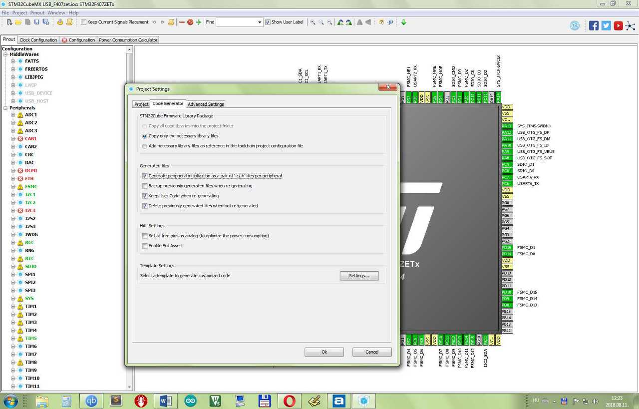

(#) Ivan93 válasza kapu48 hozzászólására (») Aug 11, 2018 /
CubeMX-ben hol lehet ilyet kérni? Próbáltam keresni interneten, de nem találtam róla semmit.
Köszönöm a könyvet!
(#) kapu48 válasza Ivan93 hozzászólására (») Aug 11, 2018 /
Menü: Poroject > Seting > Code Generator > Generated files > Generate …
A headerek megnyitása jobb gombal:
A hozzászólás módosítva: Aug 11, 2018
Kipróbáltam. Azt hittem, majd kapok pár "userFunction.h/.c" és hasonló fájlokat amiket kitölthetek, de így perifériánként hozott létre egy .h/.c párost. Végülis ez is valami, mert így nem a main-ben foglalják a helyet. Illetve ennek mintájára létrehozhatom a sajátjaimat is.
Köszönöm a segítséget!
