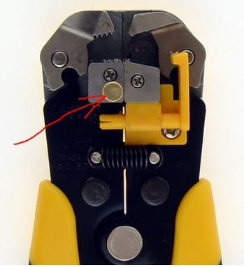

(#) em válasza nagym6 hozzászólására (») Júl 18, 2018 /
Ez az az állítócsavar?
Amire még gondoltam minőségileg, nézd meg a két mellékelt képet. Az egyiken mintha betétek lennének a szorító és vágó pofák, a másiknál azonos anyagból vannak a többi résszel.
(#) nagym6 válasza em hozzászólására (») Júl 18, 2018 /
Igen, az az állítócsavar. Amelyikben az nincs, nem jó, vékonyabb drótokat tépi.
Enyém a "fogo3.jpg" kép szerinti, illetve nagyon hasonló, külön betétek a szorító vágó pofák.
