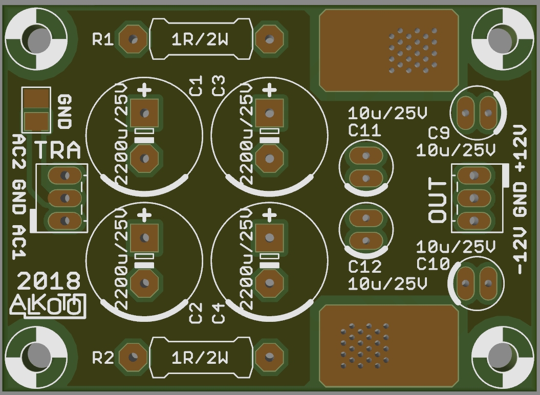

Megoldást keresek olyan esetre, amikor egy kapcsolási rajz két panelen valósul meg, és e miatt a panelok között kapcsolatot kell teremteni. Ez a kapcsolat biztosítja az elektromos kötést, és egyben a mechanikai tartást is.
A kihívást az jelenti, hogy a kapcsolási rajzon nem látszik a két panelen való megvalósulás. Tehát nincs ott egy sorozat csatlakozó, vagy tüskesor, vagy ilyesmi.
Kigondoltam önerőből is egy megoldást, ami látszatra remekül megfelel az elvárásomnak. Próbáltam ezt szemléltetni a mellékelt ábrán, aminek felső sorában a panel Bottom oldaláról készült képek láthatóak rétegenként, az alsó sorban pedig a Top oldalé azonos módon.
A saját kitalációm szerint utólagosan tettem fel PAD-eket, amiket elneveztem az adott vezetéknévre, és mintha átkötések lennének úgy funkcionálnak. Ezzel a PAD-es megoldással elértem, hogy mindkét oldalon beköthető a pont, illetve ha valamiért az alapgondolat helyett huzalozottan kerülne a két panel összekötésre, akkor ezek a lyukak ezt elősegítik.
De elsősorban nem huzalozás a cél, hanem a vezérlő panel élének és a kijelző panel lapjának a közvetlen csatlakoztatása, a panelon lévő szigetecskéket felhasználva. A szigetek jelenleg a PAD-ek köré rajzolt téglalapok. Gondoltam a poligonra is, de a sima téglalap praktikusabbnak tűnt.
Kérdezem a programot és a panelgyártási lehetőségeket tőlem jobban ismerőket, látnak-e valamilyen buktatót, hibát, esetleg egyéb anomáliát a megoldásomban, illetve van-e ettől praktikusabb megoldás a feladatra?
(#) kaqkk válasza Alkotó hozzászólására (») Aug 10, 2018 /
Keresd meg Atila86-ot ő szinte minden készülékét térben építi ,és profi módon alkalmazza az általad most "feltalált" megoldást . Tőle kérdezd a buktatókat-lehetőségeket ...
(#) Kovidivi válasza Alkotó hozzászólására (») Aug 11, 2018 /
Én hosszabbra venném a téglalapokat, hogy a másik nyákot mindkét oldalról meg tudjam forrasztani (nagyobb stabilitás). Egyébként nincs vele gond.

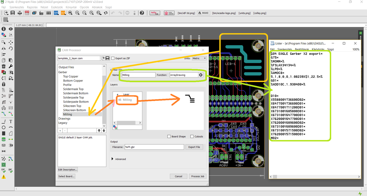

Gyárttatni szeretnék pcb-t,a cég gerber formátumot és excellont kér zipben. Az lenne a kérdésem, hogy a PCB belteületére kerülő marást hogyan exportáljam? (46 Milling)
A helpjükben erre nem találtam infot. gondolom nem outline-ba
(#) niedziela válasza Gránátalma hozzászólására (») Aug 12, 2018 /
Mint a többi réteget,gerberben.
(#) Gránátalma válasza niedziela hozzászólására (») Aug 12, 2018 /
Oké de hova melyikbe?
Van egy Gerb274x-mil-drill,cam feladat, azt futtasd
(#) Alkotó válasza Gránátalma hozzászólására (») Aug 12, 2018 /
Azt neked kell tudnod melyik rétegre rajzoltad ezeket a belső marásokat. Én a 46-os használnám erre, és ha így van, akkor bármelyik CAM feladatot kiegészítheted ennek a rétegnek a gerberével.

Ezt vágom, na de akkor ujra, képpel.
Szóval van két marásmintám, milling layeren (46).
Ezt szeretném exportálni a gerber csomagba, de a layert melyik fájlformátumra exportáljam? Mivel minegyik más és ilyen nevű fül nincs egyik letöltött meg beépített CAM jobban sem?!?

(#) Alkotó válasza Gránátalma hozzászólására (») Aug 13, 2018 /
Mellékeltem mit csinálnék én ha ilyen feladat előtt állnék. De ez nem egy kipróbált dolog, nem gyártattam még ilyen panelt.

(#) Alkotó válasza Gránátalma hozzászólására (») Aug 14, 2018 /
Korábban sem értettem, de most már olyan sokszor mondod, hogy rákérdezek. Mit jelent "...outline-ra rakni..." vagy "...outline-ként teszem..."?
Ha generálsz egy gerbert RS274X formátumban és csak a belső marások vannak rajta az miért nem jó neked?
(#) Gránátalma válasza Alkotó hozzászólására (») Aug 15, 2018 /
Azt, hogy a 20as dimension(ami a pcb gyártóknál az outline) azzal egy gerber fájlba exportálom.
Nem nekem nem jó, én egy csúnya txt-vel is megelégednék, amiben benne van az összes koordináta, engem ugyan pont nem érdekel. A PCB gyártót annál inkább, mert a belső marást nem rakja rá a PCB-re ha nem megfelelően(neki megfelelően) kerül a gerberbe.
Ahogy végigolvastam a PCB gyártók support lapjait igazából arra jöttem rá, hogy majdnem mindegyiknek egyedi kívánalmai vannak ilyen téren, hiába szabvány meg gerber....
Végülis megoldottam a problémát, de csak tegnap 1.5-2órám ment rá,
Szerk.: Ja és a "van egy gerber fájlod amiben a belső marások vannak" gondolat nekik pont nem jó.
A hozzászólás módosítva: Aug 15, 2018
(#) Alkotó válasza Gránátalma hozzászólására (») Aug 15, 2018 /
Az a lényeg, hogy sikerült megoldani.
Én még nem akartam ilyet gyártatni, de még mindig nem érzem a dologban a problémát.
Behúztam pár vonalat egy panelbe, majd teljesen csak az ötletelgetés szintjén, egy beépített CAM feladatot kiegészítettem egy új "réteggel", amire feltettem a 46-os réteget. Legeneráltam őket, és ennek az új rétegnek egy szövegszerkesztővel kiraktam a tartalmát.
Nem tudom mi kell a gyártóknak, de ez ránézésre egy egészen normális vezérlőkód lista, egy tökéletesen egyértelmű koordinátasorozattal. Látszatra használhatónak gondolnám. A koordinátákat le is ellenőriztem, éppen a vonalak végeit vagy kanyarpontjait jelzik.
