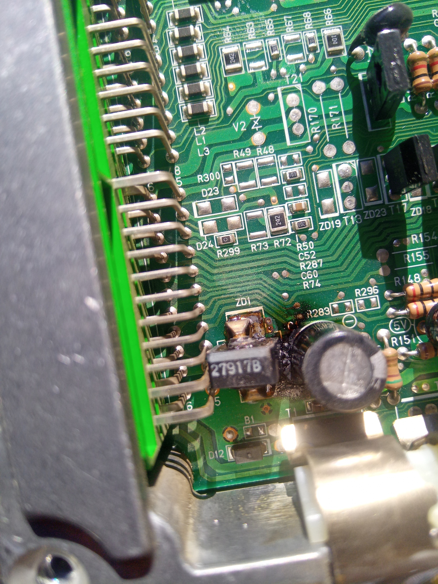

üdv ez milyen alkatrész ecu-ban van valami túláramvédelem lehet?
27917B számú
Valami szupresszordióda (Zener) lehet. Ha a 12V-os tápágban van, akkor egy kétirányú 16V-ossal pótólhatod.
