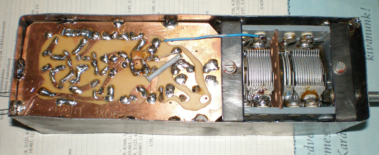

Végre elkészültem a VFO-val. Már a sávátfogás be van állítva, csak a frekvencia nem stimmel. Még azért maradt munka holnapra is. El kell készítenem az alját, tetejét, be kell hangolnom, utána jöhet a stabilitási próba. Már van is elképzelésem egy peltier-elemes hűthető, fűthető hőmérséklet stabilizál kis kabinra amiben a hőmérséklet változást szimulálni tudom a tesztekhez. Már csak a peltier-elem hiányzik de azt a jövő hónapban beszerzem.
A VFO doboza amúgy egy bojler külső lemezéből van, ezért le is fog kellenem festeni, mert hamar kicsapja a rozsda. A kapcsolási rajza a Rádiótechnika 1988 decemberi számában jelent meg és eredetileg a LUCA-88 RH ad-vevő tartozéka.
Nem lett a legszebb, kicsit csálé és a panelt is kézzel rajzoltam de a célnak megfelel.
U.i.: Azt a kék drótot is ki kell cserélnem, kicsit megsütöttem a pákával állítgatás közben.

Tetszik
