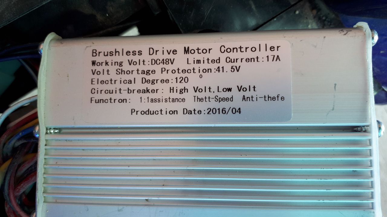

Van egy Z-Tech ZT-10 elektromos kerékpár. A gond vele, hogy egy ideje a végsebessége 14km/h ha a gázkartól hajtom. Ha a pedáltól akkor 26-27 km/h. Lemértem a gázkar részt és mindent rendben találtam. Hol keressem a hibát? Köszönöm.

Nem mértem akufeszültséget terhelés alatt, az akkuk vadonatújak, azt hittük a régi akkukkal van a gond, de ezek szerint nem. A kontrollerből gázkar felé 5 volt feszültséget mértem, utána gázkar minimum álláson kb. 0.8 volt, maximumon kb. 4.6 volt. Akié a bringa azt mondja, hogy jól ment, aztán egyszer azt vette észre, hogy már nincs meg a 25 km/h végsebesség. Meg is állt egyszer neki, valaki javitgatta, elindult, de csak 14 km/h a végtempó. Olyan mintha tényleg be lenne kapcsolva valamilyen tiltás, mert simán tartja a 14 km/h-át. De nem tudok rájönni, hogy tényleg így van e. A másik furcsaság meg az, hogy ha megtekerem a pedált kétszer-háromszor, akkor vígan eléri a 26-27 km/h-át.
A hozzászólás módosítva: Aug 31, 2018
Vezérlő alapján utánnanézhetó van -e sebességkorlátozó módja, egyébként a gyártó is ad erre vonatkozó információt. Ha meg már egyszer javították, jó lenne tudni mit és miért csináltak...
Hát az egy gyorsjavitás volt az úton, ahol leállt a bringa, én nem voltam ott, a gazdája meg nem tudja megmondani mit javitottak. Ez a vezérlője:
