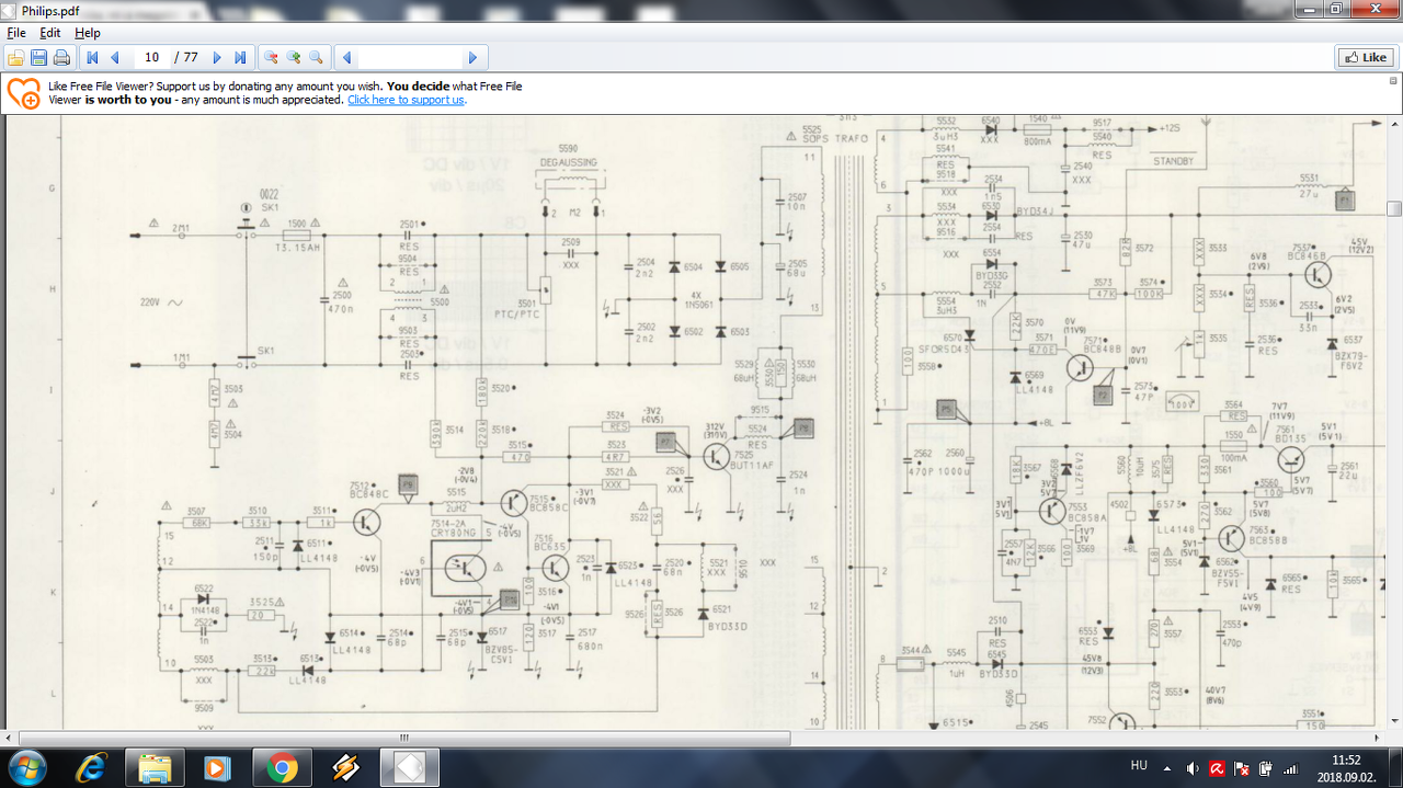

CRT tv probléma. Az alany egy PHILIPS 15PT156B/1 kis tv. Megvan komplett szerviz könyv németül.
Az lenne a probléma hogy nem hajlandó bekapcsolni. Nem tudom merre induljak. Primer oldalon megvan a 315volt DC meg szerintem szaggat is a meghajtó tranyó. Ránéztem szkóppal és ott van valami nagy frekis jel. Fütyül a trafó körül talán egyik kerámia kondi vagy a trafó. Nem tudom mi kell mit indítson útbaigazítást kérek.
Nem vagyok tv szerelő,erősítőkkel foglalkoztam idáig.
Philips 15pt156b/1 Szervíz könyv

(#) kadarist válasza mlaci989 hozzászólására (») Szept 2, 2018 /
Ha a sortranzisztor (7445) nem zárlatos, akkor a táp szűrőelkóinak (2530, 2448) cseréjével kell folytatni a javítást.

Nos a sortranzisztor kivettem kicsit megtévesztett a belső beépített ellenállatja,kimérve jó.
2448-as kondi megvolt halva,csere. Annyi hogy nem volt itthon 47uf,beraktam 100uf 250V. Remélem nem okozok vele gubancot.? A másik kondi 2530 kivettem kimértem 41uf ami elmegy.
A nagyobb kapacitásút tedd a egyenirányító dióda (6530) után, a kisebbet a fojtó (5531) után, a sortarfó elé.

(#) eyess válasza mlaci989 hozzászólására (») Szept 2, 2018 /
Az baj .A készenlét az egy részáramkör , azt kellene megnézni , hogy az miért nincs meg .Első körben.
(#) mlaci989 válasza eyess hozzászólására (») Szept 2, 2018 /
Bekarikáznád melyik rész az? Vagy körülírni mely alkatrészek alkotják.?

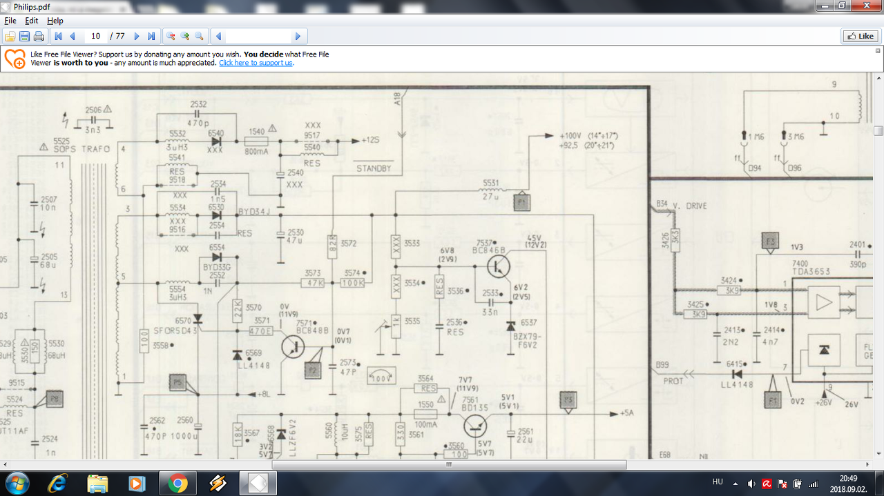

A rajz amit feltettél nem igazán használható.De ahogy nézem a szekunder oldalon legalul lesz , ami már nem látszik.Általában egyébként olyan megjelöléssel van hogy 5v stb. Ilyet keress.
Esetleg ez a rész? Itt azt írja standby
Amugy ott az elején a link a komplett szerviz doksira csak túl nagy. Nem bírom fölrakni.
Pill megnézem akkor a linkelt rajzot , mert ott van hogy standby , de nem tudni igy , hogy mire vonatkozik.
Rendben.
Nos Standby jelet a TMP 47C1637 es processzor szolgáltatná , ha ez a processzor megkapja a megfelelő lábakon azokat a feszültségeket amik kell neki , akkor sajnos a processzor eltávozott .Ez lehet attól is ha sokszor ki be kapcsoljuk egymás után. Lehet sorkimenő hiba,ami aztán vitte magával a processzort , és lehet attól is , ha a képcsőben keletkeztek úgynevezett pattanások , amik szintén haza küldhetik a processzort.Szóval lenne mit átnézni.Viszont a CRT Philips tévéknél sajnos ez a jelenség sokszor előforduló hiba.A táp primer oldalán biztos , hogy jó minden ? Például a 3514, a 3518, a 3520 pzició számú ellenállások valamelyike nem szakadt meg ? stb stb stb.

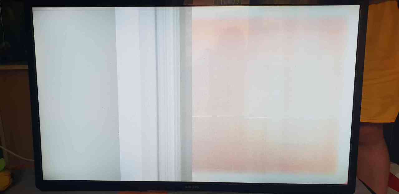

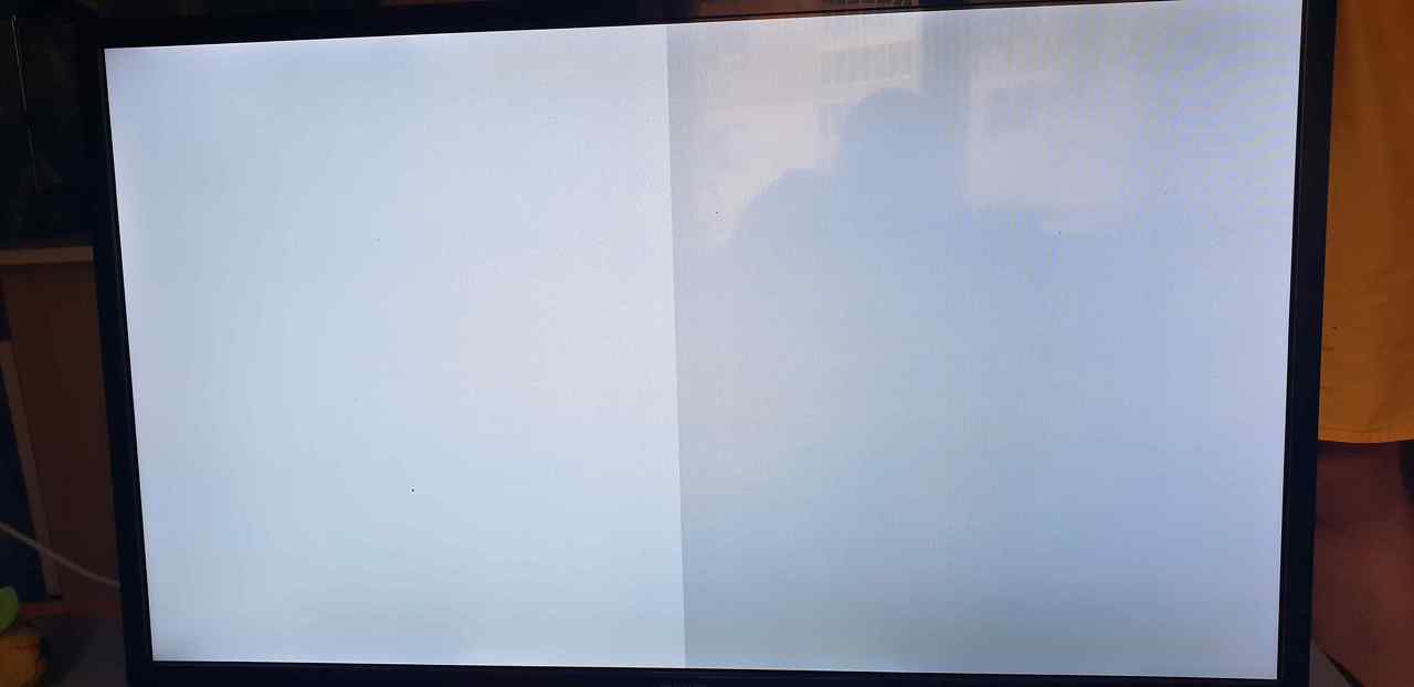

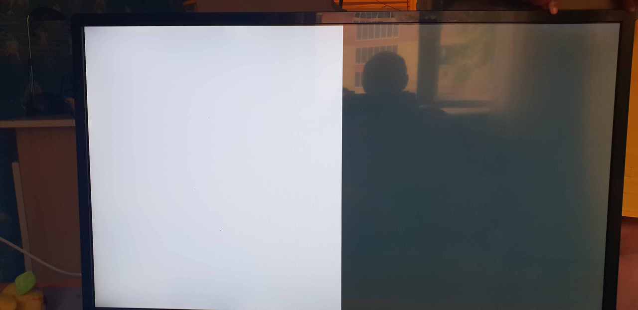

Sziasztok szép estét az uraknak. Segítséget szeretnék kérni tőletek 1 Philips 42PFL4307H/12 tipusu led tv javításában. Az a go dom vele hogy 1ik napról a másikra meg fehéredett benne a kép, és fehér apró csíkok lettek benne. Én a T-Con panelra gondolok hibára, mivel ahogy utánna olvastam, ez volt a legalapvetőbb hiba. Feltöltök pár fotót, hát ha ez segít be azonosítani a hibát. Akinek van ötlete azt szívesen meghalgatom. Köszönöm szépen a segítséget előre is.
