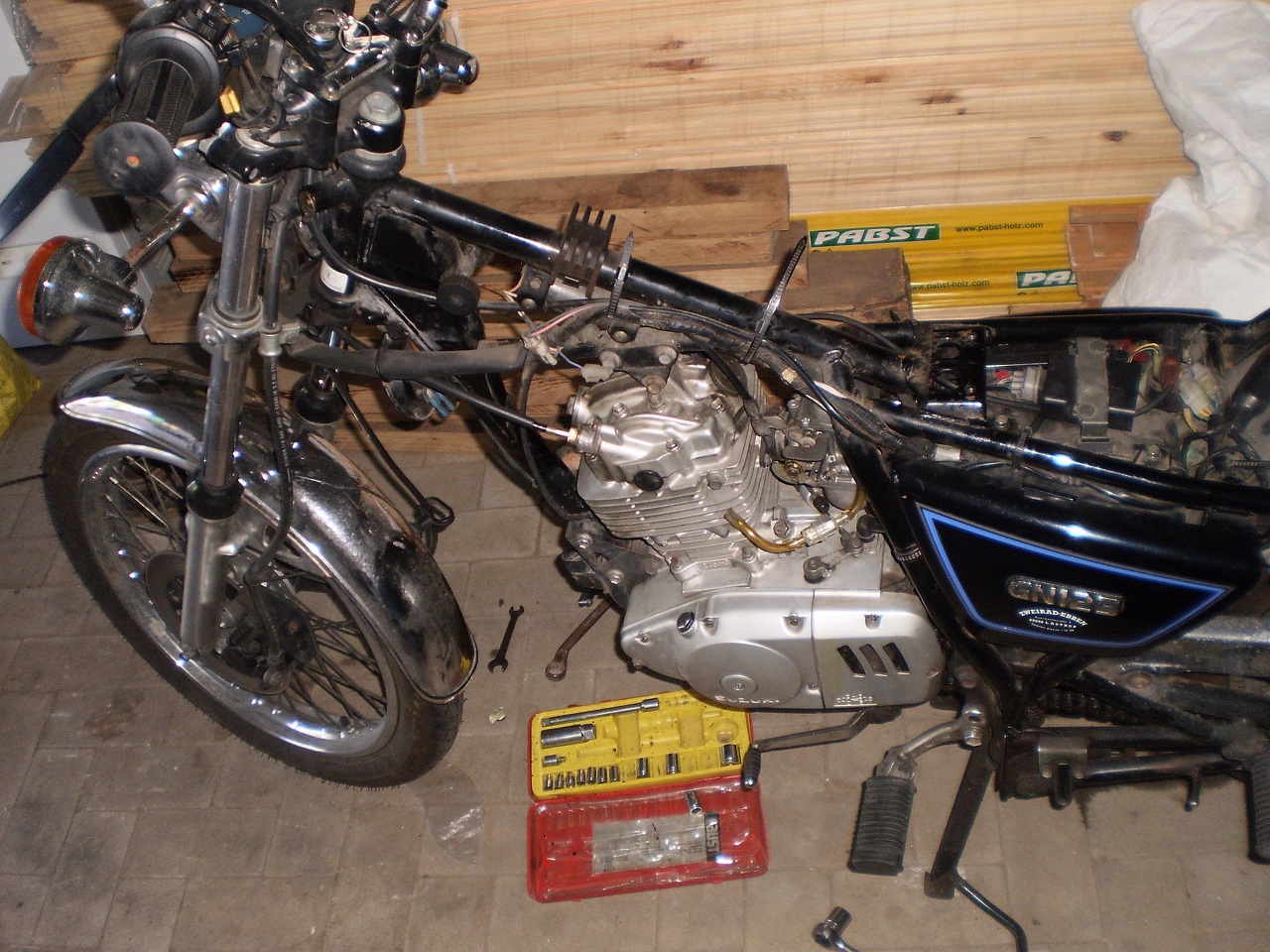

Akkor benzincsere , karbipucolás gyertyacserével és jó kell legyen .

Azért ezt nem feltétlenül kiabálnám így el, mert előfordulhat hogy nem a benzin a ludas.
De ne kezdjünk gondolatkísérletbe, amíg a karbi és a szűrők nincsenek kitisztítva, a benzin lecserélve. Ha ezek után sem megy, akkor lehet tovább menni, de addig felesleges szócséplés.

Igen, ezt próbáltam szemléltetni vele, hogy megijedni nem kell, mert ha kopott, vagy hasonlóan fájdalmas baja lenne a blokknak, akkor így nézne ki.
Visszanéztem a képeimet a GN125-ről, ha nem számítjuk, amiket az eladáshoz készítettem, akkor az összes megmaradt képem 90%-án éppen szét van szedve, mert szerelés alatt áll, és összesen 1 képet találtam amin ülök rajta.

Üdv! Megoldódott a problema. Remélem. Leengedtem a benzint, jó kis sárga színe volt, illetve a karbit kitisztítottam, a főfúvókán alig láttam át. Öntöttem bele omv benzint. Járattam kb 5 percig, majd utána egy rövid kört mentem vele. Eddig minden babán néz ki.
Köszi a segítségeket
Ez volt az úszóházban, illetve a főfúvókában is :
A hozzászólás módosítva: Aug 30, 2018
(#) nagym6 válasza Petyaa hozzászólására (») Aug 30, 2018 /
„Ez volt az úszóházban, illetve a főfúvókában is :”
Csavarhúzó hogy fér bele?

(#) Petyaa válasza nagym6 hozzászólására (») Aug 30, 2018 /
Mikronos csavarbit
