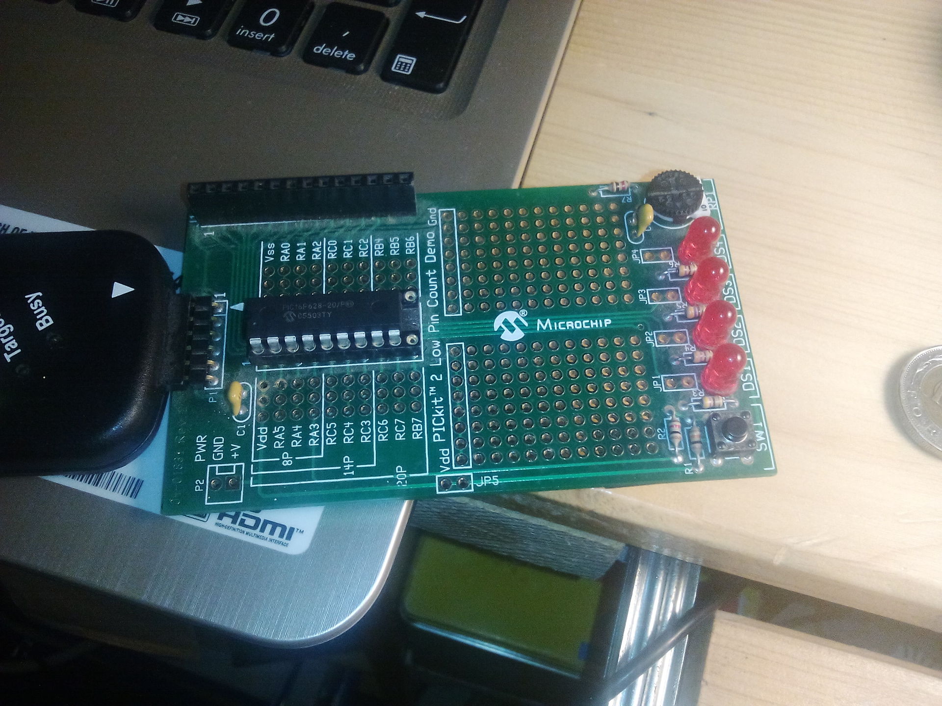

(#) jethro válasza Bakman hozzászólására (») Feb 17, 2019 /
Helo.Lehet,hogy nem tudja kezelni a 16F628-at?No device found,és a listában sem találom.
(#) Bakman válasza jethro hozzászólására (») Feb 17, 2019 /
Kezdjük az elején, mert sok a bizonytalan információ. Milyen panelbe ültetted a kontrollert? Melyik programmal próbálkozol? Az előbb még megismerte a PIC-et (valami), de már nem. Hogyan van összekötve a PIC és a PICKit2?

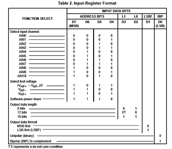

(#) eSDi válasza BenőAladár hozzászólására (») Feb 17, 2019 /
Ezen táblázat szerint teljesen rossz adatot küldesz ki neki.
L1:L0 legyen 01 ez passzol a 8bit-es interfészhez. LSBF-el pedig a bit kiléptetés irányát határozod meg MSB First, Vagy LSB First. Nem pedig a kiolvasni kívánt érték alsó, vagy felső bájtját.
Bocsánat L1:L0-t 11-re kellene állítani (16bit), így lesz meg a 2 teljes bájtod az olvasáshoz. 8bit-es módban eldobja a maradék 4bit-et.
Mivel a hexet nem én írtam csak a PICkit programot használnám ahogy mutattad import,írás.Csakhogy automatikusan nem ismerte meg a pic-et,próbáltam megkeresni de nem is ajánlotta föl ezt a típust.Teljesen véletlen valahol találtam manuális keresést azt kipipálva már megtalálta az ic-t,majd import,írás és képen látható az eredmény.Ez egy nixie óra lenne aminek a paneljét itt vettem a HE-n.
Az a panel nem alkalmas annak a kontrollernek az írásához. 4, 14 és 20 lábú PIC-et lehet vele programozni, teljesen máshol vannak az adatvezetékek, mint ahova a 18 lábú kéri. Mutattam már egy képet mit, mivel és hogyan kell összekötni, aszerint cselekedj pl. egy dugdosós próbapanelen.

(#) BenőAladár válasza eSDi hozzászólására (») Feb 17, 2019 /
Köszönöm mindkettőtöknek a segítségeket.
Valami még nem kerek, próbáltam ez szerint amit írtok (ha jól értem)
  1. AdCSon();//TLC2543 CS-láb L
  2.     __delay_us(2);
  3.     spiWrite(0b00001100);// A0 láb konvertálása 16bit adat
  4.     __delay_us(10);
  5.     ual = spiRead();
  6.     uah = spiRead();
  7.     __delay_us(10);
  8.     AdCSoff();//TLC2543 CS-láb H
A második byte beolvasásába elakad ha kitörlöm az egyik "spiRead();" sort akkor az első byte-t megvan de ha mindkettő sor bent van akkor nem lép tovább a programom.
EOC-t figyelni már nem tudom nincs több szabad port a PIC-en.
Egyenlőre itt tartok.
Egyszer már belefutottam ebbe csak elfelejtettem.Gyártottam is hozzá másik panelkát és azzal úgy néz ki föl is szaladt a progi.Kipróbálni ma már nem tudom.Nagyon köszönöm a segítségedet.

(#) eSDi válasza BenőAladár hozzászólására (») Feb 18, 2019 /
„The next falling edge of I/O CLOCK drives DATA OUT to the logic level corresponding to the next MSB/LSB, and the remaining bits are shifted out in order.
Ha jó a matekom, akkor neked ez kell:
CKP = 0
CKE = 1
SMP = 1
(#) BenőAladár válasza eSDi hozzászólására (») Feb 18, 2019 /
Azt hiszem jó lett a matek, Megérkezett a második byte.
Már csak egy kérdés: A második byte-nak csak az első 4 bitje lényeges ezért hogy azt kapjam meg el kell toljam balra 12bitet unsigned int esetén vagy 4 bitet ha char változóba van? Így 0 bitek kerülnek a felesleges 4 bit és a maradék eltolt üres helyre.
