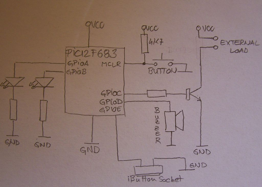

Ennek a kapcsolásnak a programját nagy meló lenne úgy átírni, hogy ha egyszer érintem hozzá a kulcsot akkor behúzzon a relé és maradjon egészen addig behúzva amíg még egyszer hozzá nem érintem? Úgy szeretném használni mint egy kapcsolót.
Nem.
Regisztrálj be, töltsd le a kódot. Ha az eredeti kód működik jól, a módosítás nem nagy ügy.
A fájlok meg vannak, próbálni még sajnos nem tudok alkatrész hiányában. Nem kellett hozzá regisztrálni. Ha meg lesz hozzá minden alkatrészem akkor kipróbálom, ha működik akkor visszatérhetünk rá?
Persze. Elég egyszerű a kód.
Ha benyomott gomb mellett olvastatsz kártyát, az a tanítás. Ha nincsen benyomva a gomb, a zöld LED jelzi az olvastatás sikerességét. Pár sort kell módosítani ahhoz amit szeretnél: Eredeti kód:
helyette ezt írod:
Emellett törölsz minden egyéb sort ahol a RED_LED-re vonatkozó értékadás szerepel.
Ha meg lesz hozzá minden akkor ki is próbálom. Olyan olvasóm lesz hozzá amiben gyárilag benne van egy két színű led. A ledes visszajelzés attól még fog működni?
Ha azt követed amit lejjebb írtam, akkor a zöld LED funkciója marad, viszont a piros LED nem jelzi a hibás olvasást, mert az egyszerűség kedvéért arra a lábra raktam a relét.
Ezt követheted egy próba erejéig és ha minden működik, akkor egy szabad IO lábat kimenetre konfigurálsz, elnevezed pl. RELE_KIMENET -nek és az eredeti kódot egészíted ki így:
Ha meg lesz minden alkatrészem akkor kipróbálom és jelzem, hogy sikerült e. E szerint a rajz szerint a GPIOC lábon van a relé, akkor is kell új lábat kimenetnek konfigurálnom? Nem maradhatna minden a helyén és úgy átírni, hogy azt a kimenetet tartsa addig magason amíg még egyszer nem érintem hozzá az Ibuttont?
Nem néztem át részleteiben mindent.
- megtévesztő a GPIO lábak elnevezése, mert a lábak elnevezése helyesen GP0..GP5 - Programban így definiálta őket:
A rajzon meg ez szerepel - ami beazonosításra sem alkalmas: GPIOA - LED GPIOB - LED GPIOC - external load (?relé?) GPIOD - buzzer GPIOE - iButton MCLR - nyomógomb (az MCLR a GP3 láb) Kizárólagos alapon, mivel a GP0-ra nincsen hivatkozás, azt gondolhatta OC (relé) kimenetnek. A szoftverben így definiálhatod:

Ha kezembe lesz az olvasó akkor gyors összedobom a kapcsolást és az eredeti kóddal megpróbálom, hogy működik e, ha működik akkor már többet tudok a lábak elnevezéséről is. Utána meg átírom ahogy ajánlottad és letesztelem úgy is.

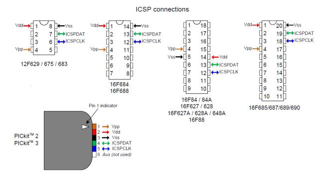

Szeretnék egy 16F628-ba betölteni egy kész HEX-et.Mi ennek a menete.PIC-kit-2-őm van. Köszi
CS-re L szintet küldesz.
Kiküldöd a vezérlőbájtot (0b00001100). [SPI write] Vársz minimum 10 µs-ot. Olvasol két bájtot. Az első érkezett bájt az MSB, a második az LSB. [SPI read] CS H szintre. Már ha jól értem az adatlapot. eredmény = (MSB << 8 ) OR LSB
Köszi.A PIC-kit hez van gyári próbapanelka amire gondolom kimegy a táp meg a szükséges lábak mert megismeri az IC-t.Én arra lennék kiváncsi,hogy töltöm bele a progit?
Kell valami ami támogatja a PK2-t.
Az új Microchip szoftverek valószínűleg nem. Az MPLab IDE valószínűleg igen. Nem keverendő össze az MPLab-X-el. Szóval javaslom keress hozzá egy MPLab-IDE-t, utána jöhetnek a további kérdések ha elakadsz. |
