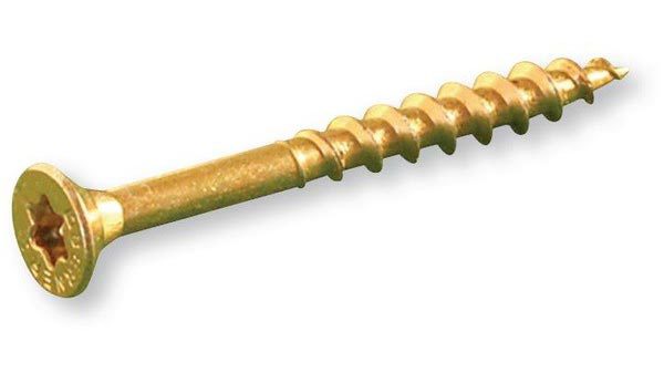

Ötleteket kérnék eme feladat megoldásában:
Van két falap. Az első vastag, a második vékony.
Az első fixen rögzítve van a második lapot szeretném 90°-al elfordítani az első lapon, majd vissza.
A probléma, hogy visszahajtáskor a második falap vissza csavarja a csavart, így lötyögni fog, ami nem jó, mert nem lesz tartása.
Hogyan tudnám megoldani, hogy a második falap visszahajtásakor ne forogjon el a facsavar?
Készítettem egy gyors ábrát, remélem érthető, hogy mit szeretnék.
A hozzászólás módosítva: Szept 16, 2018
(#) lóri válasza teszti hozzászólására (») Szept 16, 2018 /
Miért nem használsz metrikus csavart, önzáró anyával?
(#) pjg válasza lóri hozzászólására (») Szept 16, 2018 / 1
Számból vetted ki a szót.
(#) teszti válasza lóri hozzászólására (») Szept 16, 2018 /
Az önzáró anyát hova tudom tenni?
Gondolom a csavar végére, ha van hely.
De most nézem, nagyon"vastag" a fád, ezért be kell fúrni jó mélyen, hogy beérjen a csavar végéig. Vagy át kell gondolni az egészet, ha ez nem járható. Vagy befúrsz oldalról a csavar végéig és betolod az anyát. Lefogni meg valami bedugott csavarhúzóval tudod, hogy ne forduljon el meghúzáskor.
(#) Bakman válasza teszti hozzászólására (») Szept 16, 2018 / 1
Használj olyan csavart, amelyiknek van nyaka, lásd melléklet. Nem ismerem a helyes kifelyezést. Vagy egyszerűen ragaszd bele a csavart a fába.
Az első lap kb. 20 cm, második kb. 1cm vastag.
De létezik fába csavarható düzni, amiben metrikus menet van. Hangszóró rögzítéshez használtam ilyet.
