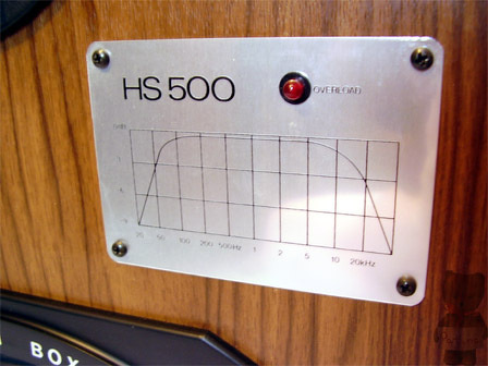

Az öntvényházas bolgár mélynyomóval szerelt ORION HS 500-as is vígan kiadja.
Igaz, arra a hangfalra sem hazudtak több ezer wattos teljesítményt.
Viszont ki merték rá tenni a karakterisztika ábráját.

Amiről, ha láttál vagy mértél már hangszóró átvitelt jól látszik hogy nem más mint dísz.

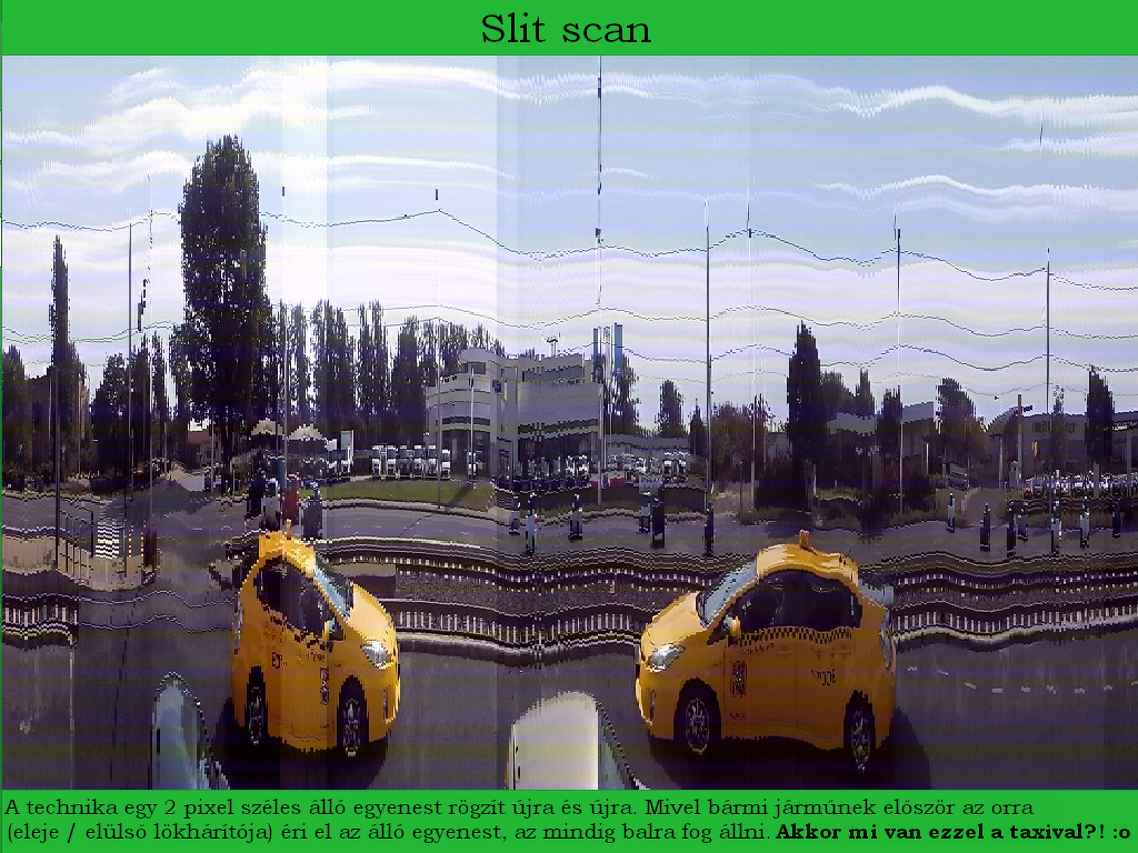

A "slit scan" nevű speciális képalkotási módszert próbálgatom egy Android app segítségével. A technika egy 2 pixel széles álló egyenes újra és újra rögzítésén alapul, ahol minden járműnek először az eleje / elülső lökhárítója éri el az álló egyenest ezért mindig balra fognak állni.
(A technika eléggé hasonló ahhoz amit versenyek célfotójánál alkalmaznak.)
A kép egy részletet mutat ami ellent mond a technika tulajdonságainak: hogyan sikerülhetett menet közben úgy elkapni egy taxit hogy jobbra álljon?!
(#) nagym6 válasza Udvari Zsombor hozzászólására (») Szept 16, 2018 /
Nem ismerem a technikát, de nem hiszem, hogy minden járműnek felismeri az elejét, és onnan kezdi letapogatni. Állhat, haladhat bármilyen irányban jármű. Ha nem jármű, hanem pld.: labda aminek nincs eleje, akkor mit csinál?
(#) Udvari Zsombor válasza nagym6 hozzászólására (») Szept 17, 2018 /
Vegyél egy álló egyenest. Bármely irányból haladsz, ugye mindig a jármű azon "vége" éri el először amerre megy (ami általában az eleje). Így remélem már valamennyire érted...
Általában a képalkotó eszköz áll és a jármű halad el előtte, de jelen esetben a képalkotó eszköz is "mozog" mivel egy buszban van... Nehéz elmagyarázni...
» Bővebben: Wikipedia «
(#) nagym6 válasza Udvari Zsombor hozzászólására (») Szept 17, 2018 /
Ha a képalkotó eszköz mozog, akkor simán lehet hátulról -nem elejétől- pld.: álló, vagy lassabban azonos irányba haladó autóról a felvétel.
(#) kameleon2 válasza Udvari Zsombor hozzászólására (») Szept 17, 2018 /
Ha 2 pixel a vonal szélessége megfordulhat a kép. A 80-as években készítettünk egy barátommal egy logo forgató programot. Ha a 2 pixeles vonalakat fordítva teszed egymás mellé megfordul a kép is csak kicsit furán pixeles lesz, mert minden második pixel is fordított. Ez szoftverhiba is lehet. Például cache rossz kiolvasása.
