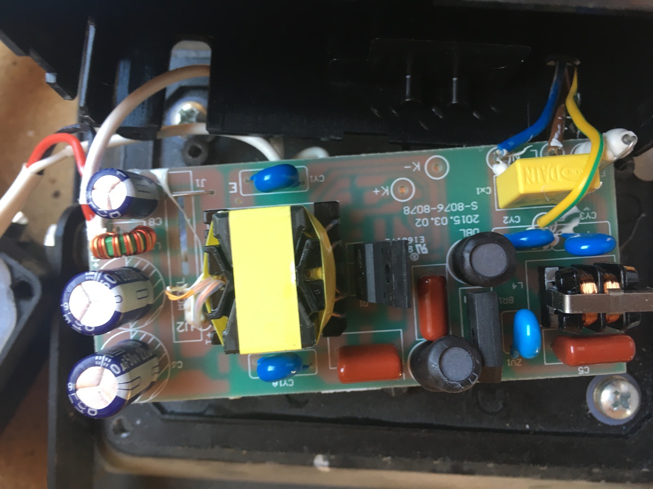

Szeretnek segítséget kérni Egy Livarno Lux mozgás érzékelők LED reflektort szeretnek át kötni direktbe Tehát nem kellene a szenzoros rész, hanem egy kapcsolóval lenne ki- be kapcsolva Tudnátok segiteninabban hogy a mellékelt kép alapján hol lehetne az át kötést megcsinalni? Köszönöm |
