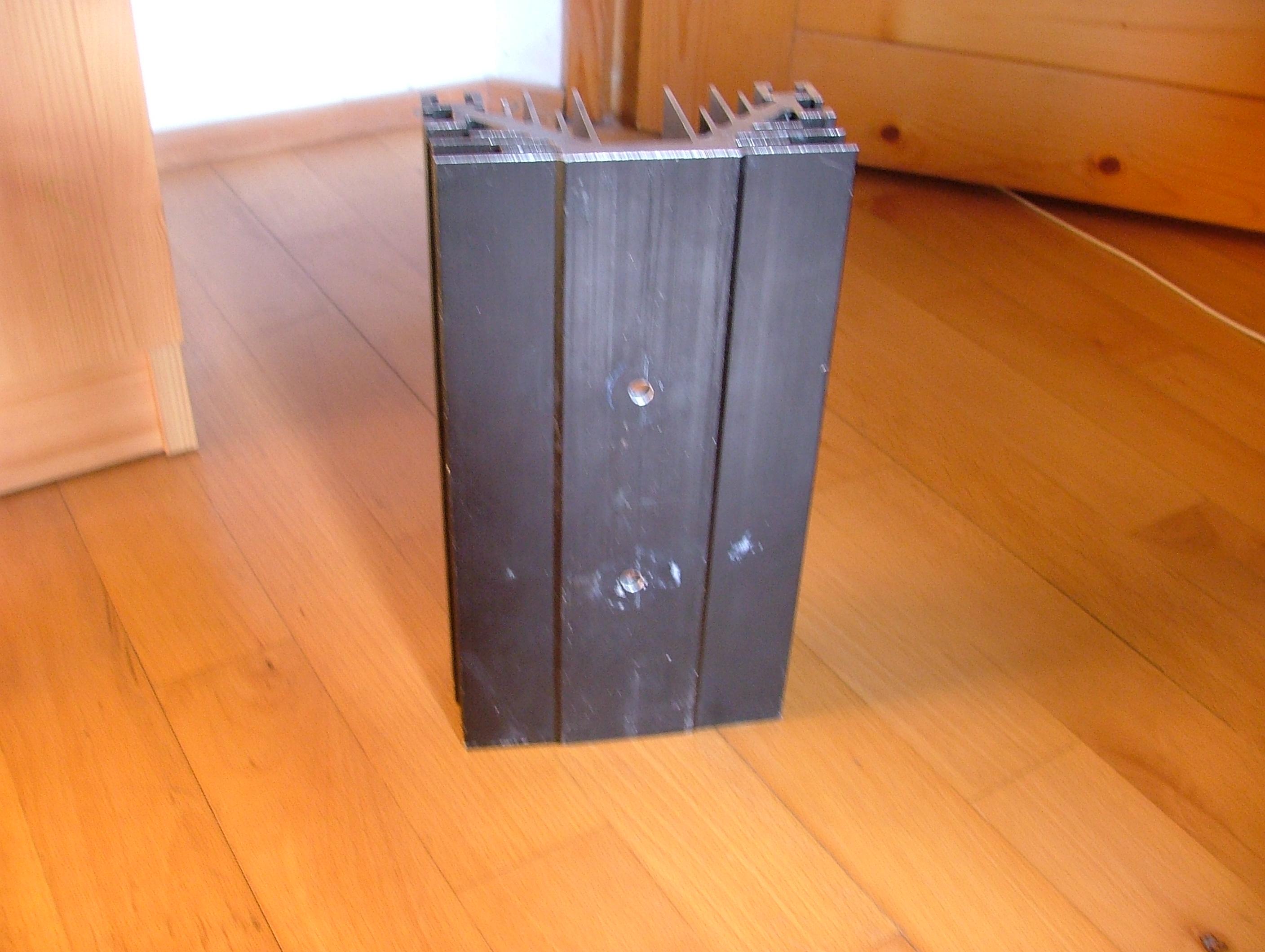

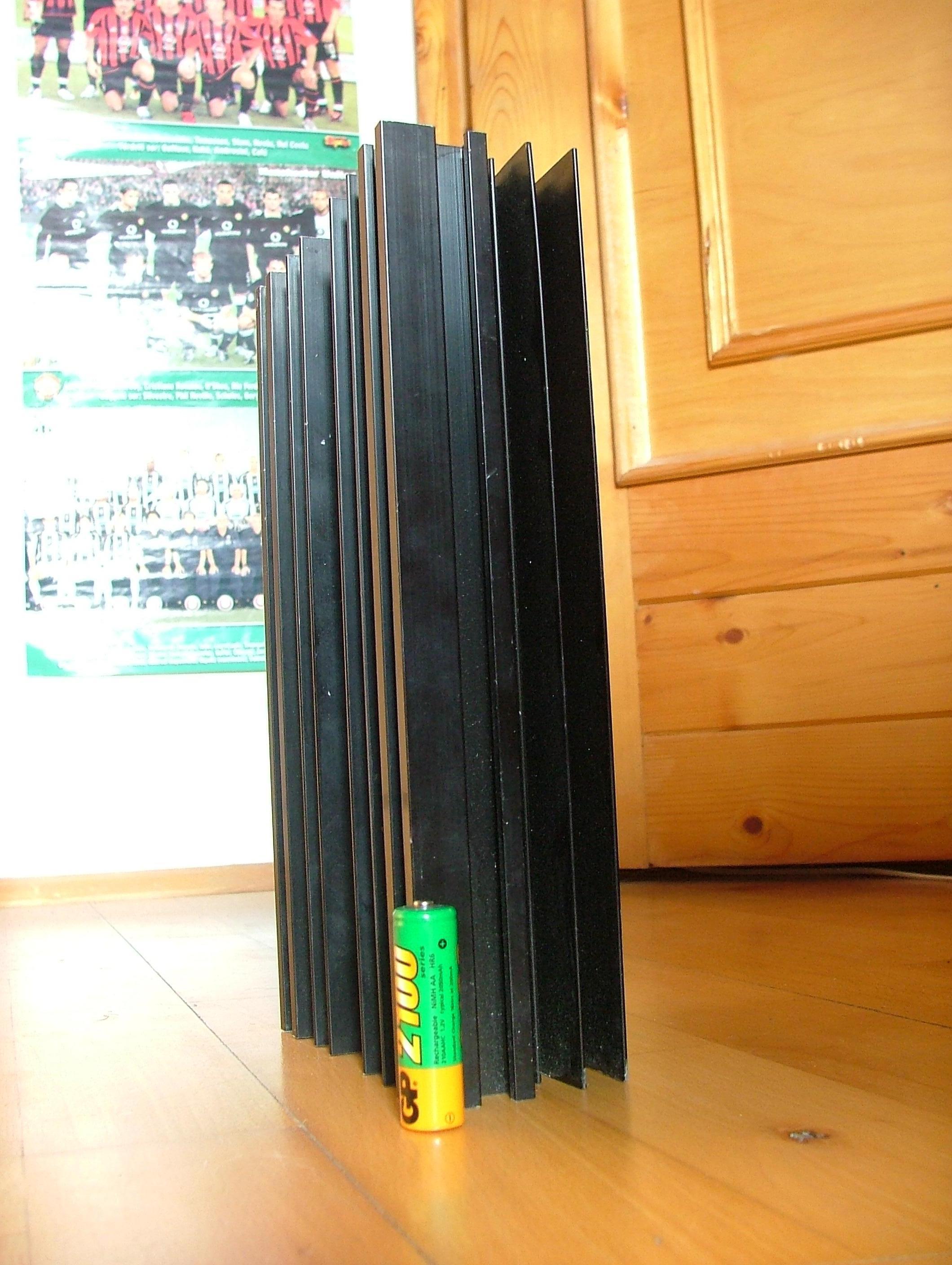

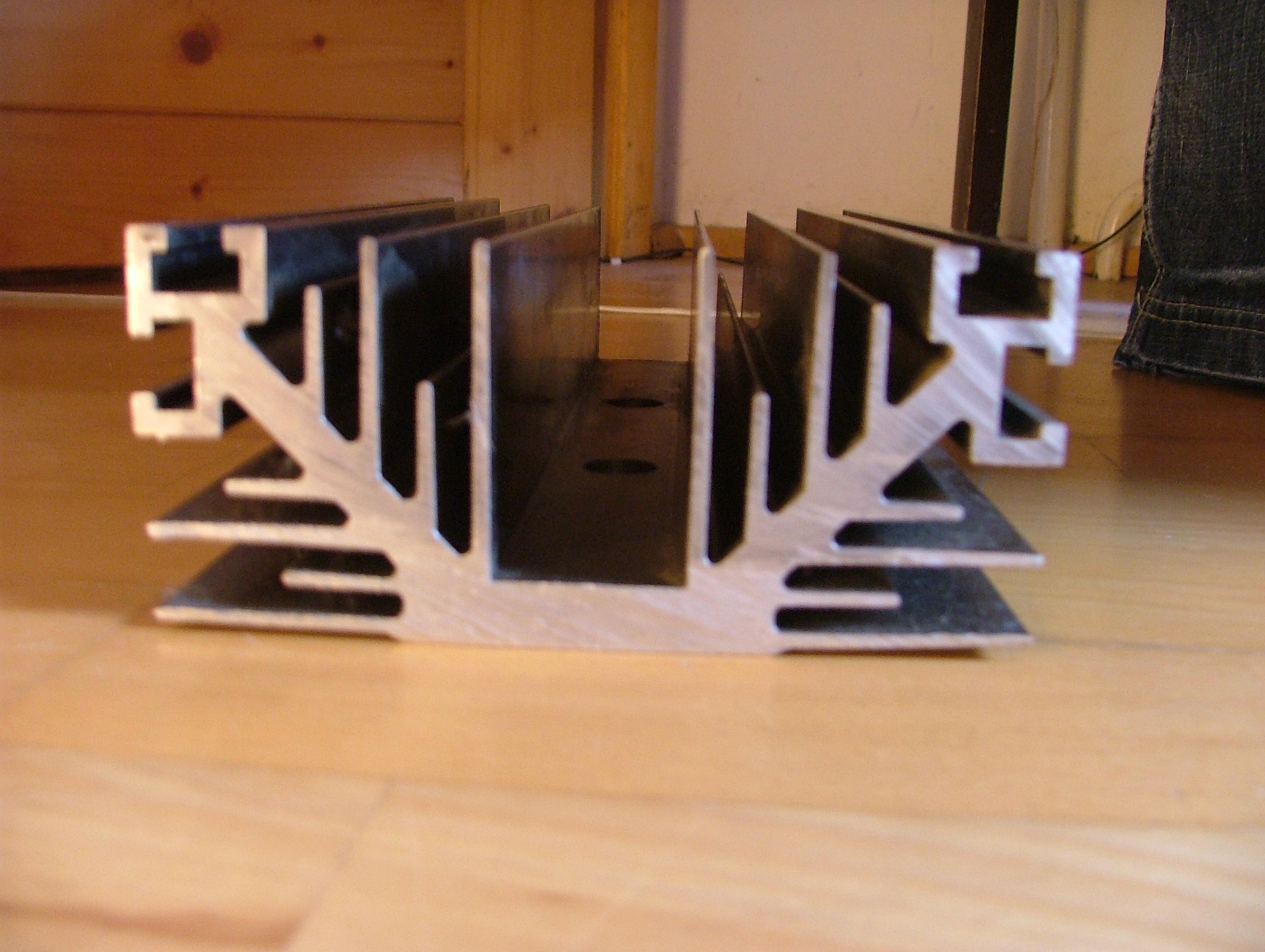

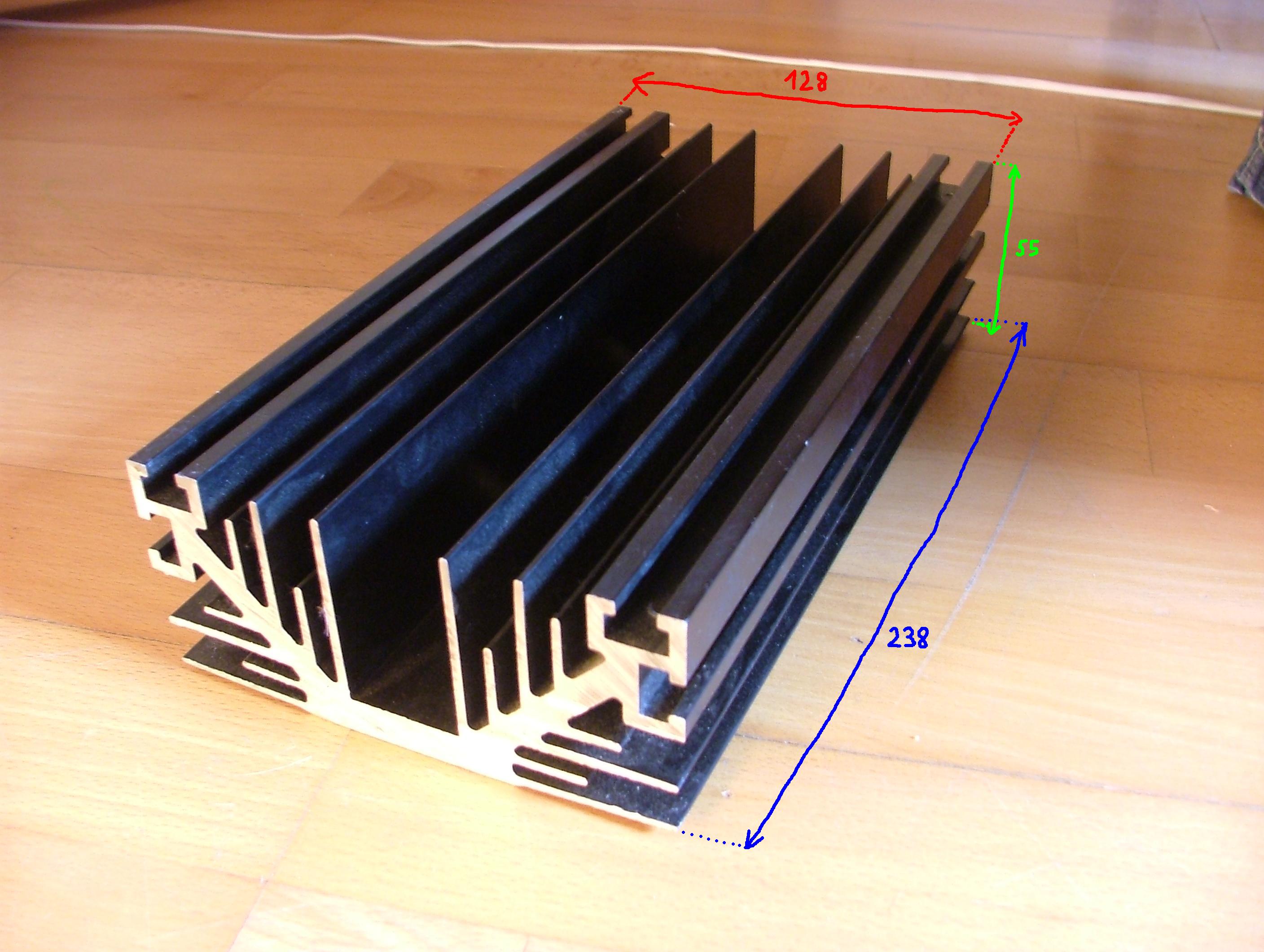

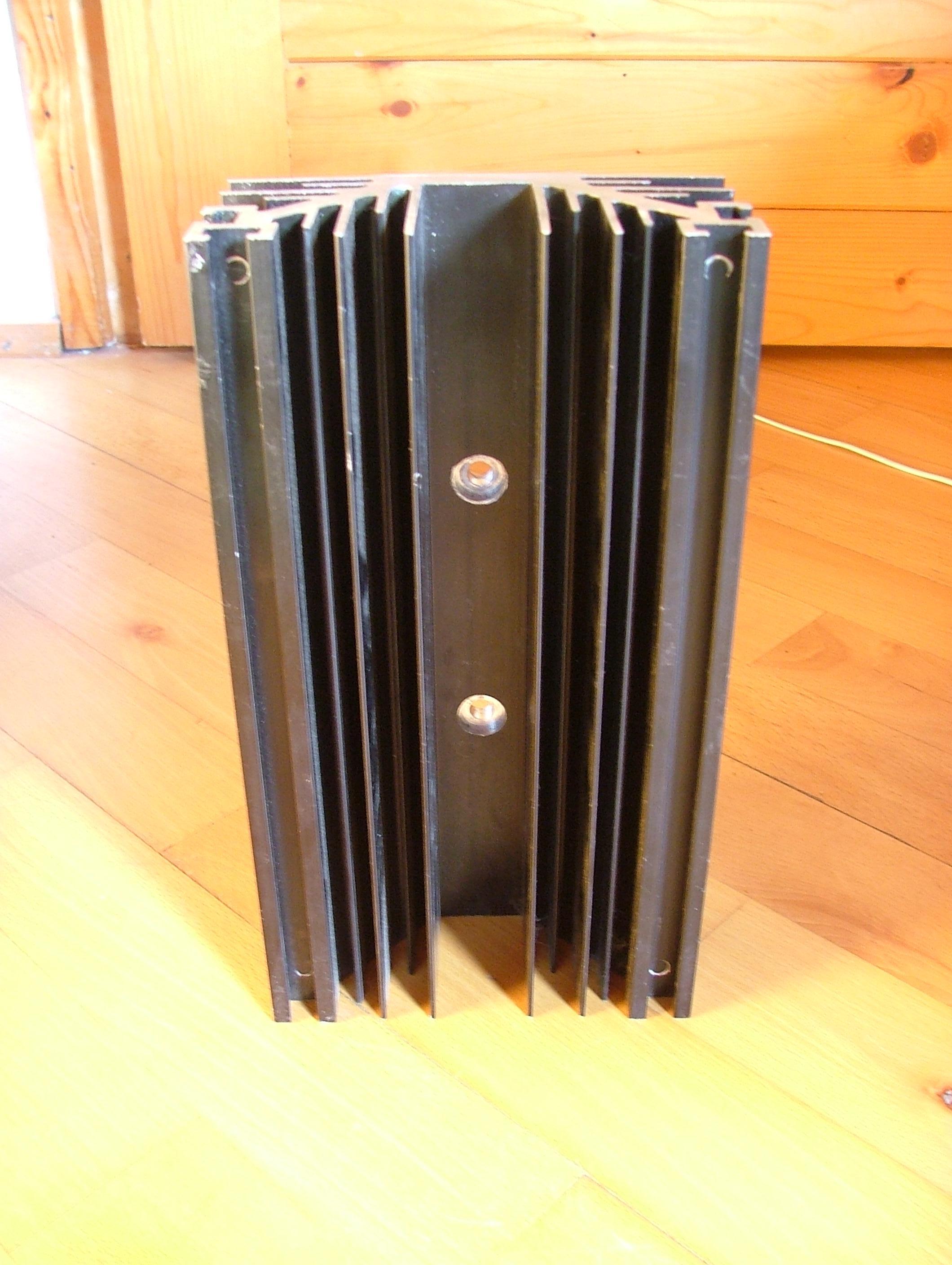

(#) AtomCity hozzászólása Máj 6, 2008 /
A kérdésem az lenne, hogy a csatolt hűtőborda kb mekkora hőellenállással rendelkezik?
Mert ekkora nagy borda (Szé:128 x Ma:55 x Ho:238)
már nem férne be a dobozba, hát ha lazásra, akkor kb hosszában a fele... (kb 120mm)
2db ST151-es panel tranyói lennének rajta, 8ohmon ez közel 50-60W, ha teljesen kivezérlem... Vajon a bordának hosszában a fele elég lenne ekkora teljesítményhez?
Gyanítom, hogy nem:no: , de ezért kéne egy közelítő hőellenállás érték a bordára!
Előre is köszönöm és várom mielőbbi válaszaitokat!
És a másik 3db kép róla...
