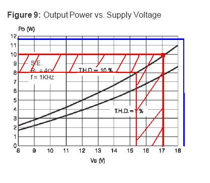

Van a hangfalamhoz (Creative) egy gyári külső táp. Ez tulajdonképpen csak egy trafó, aminek névlegesen (ráírva) 13.5V/5A a szekunder oldala, de üresen 15.5V. Ez ahhoz amit építeni akarok (erősítő TDA7375-el, max Vs=18V) túl sok.
Hogyan lehet a feszültséget csökkenteni, anélkül, hogy le kellene tekernem belőle? Kb 10-12V kellene az egyenirányítás után az erősítő részére.

Úgy számoltam, hogy a 13.5V (névleges) is 19V lesz egyenirányítás és pufferelés után, attól tartok hosszabb távon nem bírná. Másrészt ami nagyon fontos, hogy a hangszórók kicsit alulméretezettek az erősítőhöz képest (ezek is a gyári Creative hangszórók) , de kisebb tápfesszel épp jó lenne.

Ráraktam a régi erősítőt, ami elromlott, de valamennyire még szól. Ezzel a terheléssel (szobahangerőn) 18.5V-ot mértem a benne lévő 6800µF két sarkán.
De azt hiszem félreérthetően írtam. Nem az a gond, hogy a TDA7375 tönkremegy, hanem, hogy a hangfal megy tönkre. A 2db kis hangfal 10W-os, a sub 22W-os. Ez ehhez tartozó teljesítményt ez az IC az adatlapja szerint (mellékelem) olyan 15-17V között adja le. Ha ennél többel táplálom, akkor már jelentősen több lesz a teljesítmény, mint amit a hangfalak elbírnak. Az IC szép hangja miatt viszont ezzel a típussal szeretném megépíteni.
Mellékelem a Ps->Watt grafikont, piros jelzi a szerintem szükésges és jó teljesítmény-feszültség tartományt, a kék pedig a mostani terhelten is 18.5V-os feszültséghez tartozó teljesítményt.

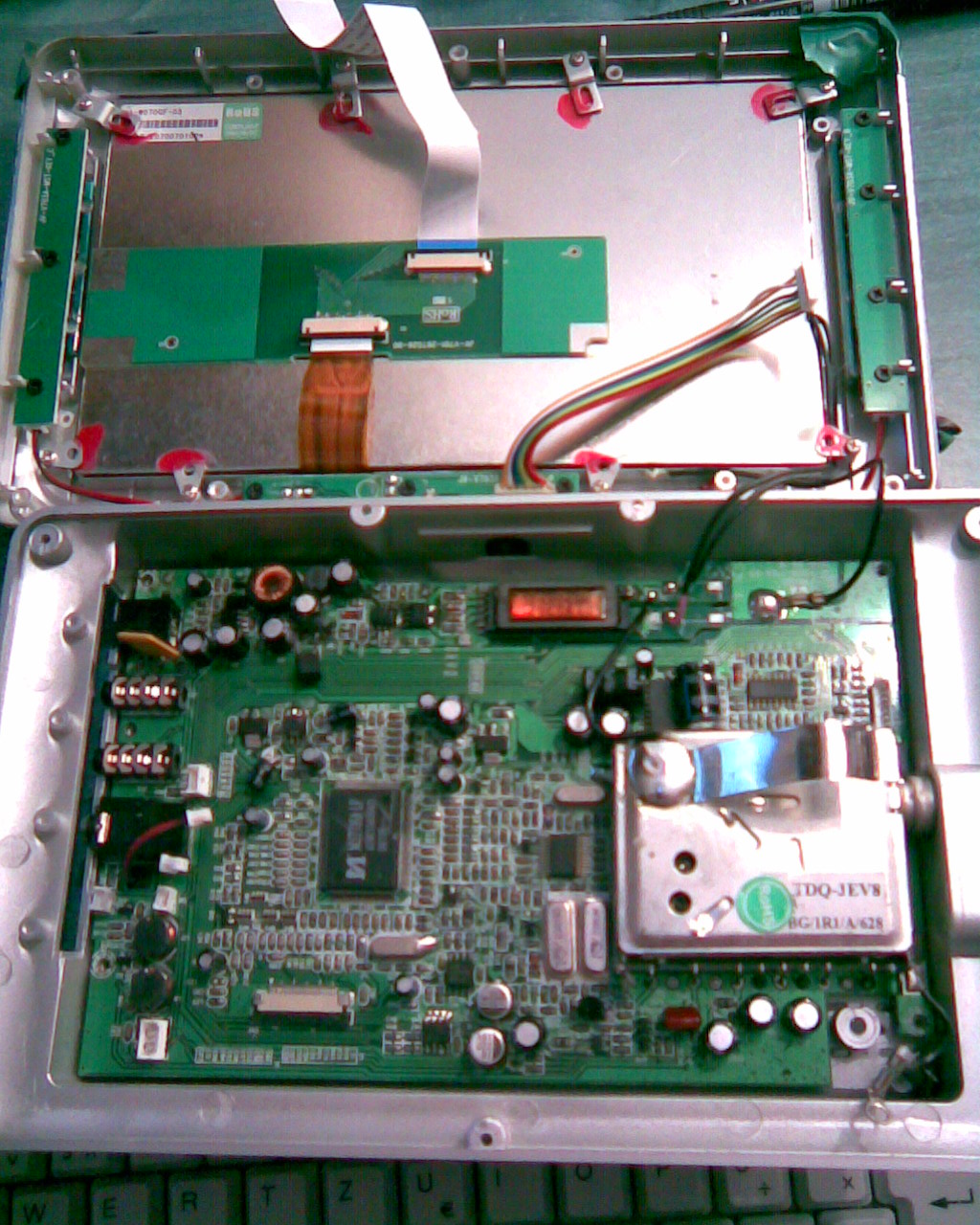

Van egy fordított tápfeszültséget kapott kicsi, TFT kijelzős tv-m 7"-os, színes.. Volt egy SMD dióda benne, csak azt nem értem, hogy miért párhuzamosan rakták a tápfeszültséggel, mert így az is elkezdett füstölni, plusz valószínűleg a vezérlő IC is tönkrement, viszont ha sorosan rakják, csak egyszerűen nem kapcsol be a tv fordított táp esetén... hmmm... Olvastam, hogy a laptopok kijelzőjét rá lehet kötni régi videókártyákra, amiken van VESA csatlakozó, csak nem tudom, hogy ez a TFT kijelző vajon vezérelhető lenne-e ilyen módon? 26 vezeték-ér megy a kijelzőre a vezérlő IC-től, és a VESA is 26 vezetékkel csatlakozik a kijelzőhöz...
Gondoltam rá, hogy esetleg "csak" a tápegység ment volna tönkre, de elektrolit kondiból a legnagyobb 25 voltos, és ez a tv 12 voltra van tervezve. esetleg smd kondikban tárolják el a 25 voltnál nagyobb feszültséget szerintetek? (vagy csak a kijelző megvilágításához van szükség magasabb feszültségre?)
Elvileg, ha fordított tápfeszt kap a tápegysége (ami kapcs. üzemű), akkor a táp vezérlő IC-je meghalt.viszont ebben az esetben a videó vezérlő IC-nek érintetlennek kellene lennie, mert a táp el sem indulhatott. bár 5V-ra is szüksége van a tv-nek. Vajon mit csinál mondjuk egy 7805 fordított tápfesz. esetén? tönkremegy, ez tuti. viszont a kimenetén ilyenkor mi jelenik meg? erre kíváncsi lennék.
Van valami ötletetek, hogy mit tudnék kezdeni ezzel a szerkezettel? (igen, már eszembe jutott, hogy váll fölött hátrafelé eldobni, de nem az én tulajdonom )
Köszi szépen minden segítő és nem segítő választ!
(#) _ampervadasz_ válasza Kovidivi hozzászólására (») Máj 7, 2008 /
Egy a párhuzamosan kötött dióda, áramkorlátként szolgált!
Ha ez is szézpukkant, és a konikban, és a PWM áramkörben is hiba keletkezett!!!
Nekem egy ODIS 5710D hordozható DVD lejátszót szerztem ugyan ezze a hibajelenséggel, kiegészítő védelemmel! Sorba is beraktam egy diódát, hogy ha fordítot tápot kap akkor ez fog szét pukkanni mint egy biztosíték!
A 25V os kondik felpufferelik a feszültséget egy nagyobb szintre! Mert a kijelző rengeteg áramot zabál!
A kijelződ TFT, vagyis vékony fényáteszertő filmtranzisztokok milliói vannak rajta, ezeket el is kell látni árammal!
A kijelzővel mi a célod?! Fáradt vagyok és késő van?
Hová, mit, hogyan, akarsz kötni?
Nem lehet csak úgy akárhová bedugdosgatni!
Nemtudod hogy a lábkiosztás egyezik e, és még ott van a kijelző protokollja, ami nélkül semmit em fogsz elérni, stb. stb. stb..
Reélem tudtm segíteni!
Meg látni egy kispofás kis nagyfesztápot!
Az a kjelző, háttérvilágításának szolgáltat nagyfeszt, ami a fénycsövet látja el!
Ha az meghalt, atól még elindul az egész kütyü, szóval az egész tápot átkéne nézni!

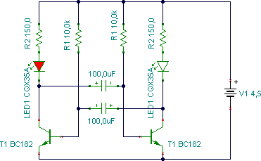

Megépítettem ezt a kapcs rajzot és csináltam hozzá 2 db alakzatot LED ekből. Amikor rákötöm az a baj, h csak halványan villognak a LED ek. Tudna vki segíteni, h lehetne elérni h ne csak halványan hanem teljes fénnyel villogjanak?
A segítséget előre is köszi!!!!
(#) mex válasza szaky27 hozzászólására (») Máj 7, 2008 /
Hány darab ledből áll az alakzat? A rajzon a ledekkel soros 150 ohm ellenállás csak egy-egy darab esetén biztosit megfelelő fényerőt.
(#) szaky27 válasza mex hozzászólására (») Máj 7, 2008 /
17 db LED ből vannak
Akkor ez nem fog menni... Úgy érted,hogy a tranzisztorok 17-17 ledet kapcsolgatnak,és a ledek párhuzamosan vannak kötve? Talán egyszerűbb volna ha csinálnál egy skiccet.
Mi az a skicc?? Felvilágosítanál ezzel kapcsolatban!Amúgy csak az egyik tranzisztorra van 17 led kötve a másikra csak 2. Kapcsolgatni tudja csak hát elég halovány az összekép.
Skicc=kézi rajz-vázlat-elnagyolt ábra.
Még mindig csak sejtem,de nem tudom hogyan van a 17db led kötve,sorosan,vagy párhuzamosan. És a tápfesz értéke a rajzon látható 4.5V ?
(#) feki00 válasza szaky27 hozzászólására (») Máj 7, 2008 /
1-1 leddel hogy megy?
