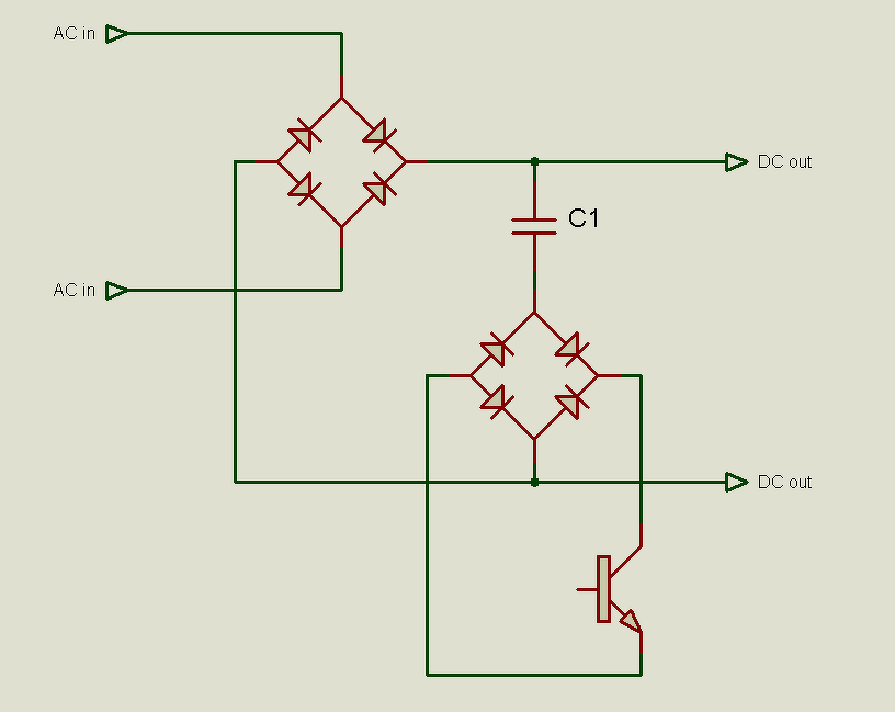

Elnézést, elfelejtettem leírni, hogy mechanikus alkatrész nem játszik. Közben beugrott egy lehetséges megoldás de hátha tud ettől valaki elegánsabbat.
(#) tbarath válasza Bakman hozzászólására (») Okt 25, 2018 /
Pl. egy FET? Az egész 2. Graetz-hidas téma helyett szerintem egy simán tudnád kapcsolgatni vele a kondit, hogy benne legyen-e az áramkörben. Vannak típusok nagyon kicsi RDSON-nal is, nyitva kvázzi rövidzár.
(#) Bakman válasza tbarath hozzászólására (») Okt 26, 2018 /
A S-D közötti dióda nemkívánatos.
(#) Peter65 válasza Bakman hozzászólására (») Okt 26, 2018 /
Kicsit többet írhatnál arról, hogy mi ez az egész, milyen elvárásoknak kell megfelelni. Elsőre elképzelni sem tudom, hogy mi gondot okozhat a fet parazita diódája egy dc körben. Esetleg a kondi túl is töltődhet?
Egyébként lehetne akár tirisztort is betenni, de az csak az egyik irányba vezet (esetleg triak), viszont vezetés alatt nem szakítható meg.
Vagy esetleg mosfet relé?
(#) Bakman válasza Peter65 hozzászólására (») Okt 26, 2018 /
Pontosan én sem tudom, hogy mi akar ez lenni, a megrendelő ennyit osztott meg velem, valamilyen übertitkos projekt egyik része lenne ez. AC in Vpp max. 500 V. Több ilyen fokozat is kell. Azt végképp nem tudom, hogy a dióda okoz-e gondot vagy nem, inkább úgy számolok, hogy igen mert PWM is szóba került. Utóbbi oknál fogva tirisztor, triak sem jöhet szóba.
