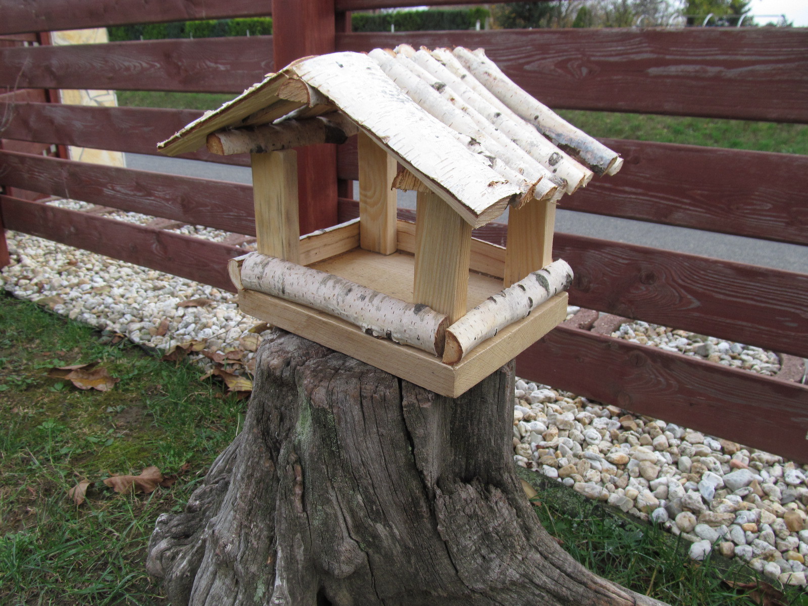

(#) (Felhasználó 116638) hozzászólása Nov 3, 2018 / 4
Ebéd utáni fölös egy órámban készült madáretető.
Hulladék anyag, csak a készítés öröméért.
Meg hát kezdenek jönni a madarak.
Bevallom ez már a negyedik etetőnk
(#) granpa válasza (Felhasználó 116638) hozzászólására (») Nov 3, 2018 / 2
Azon a tuskón inkább macskaetető (mármint madarakkal).
