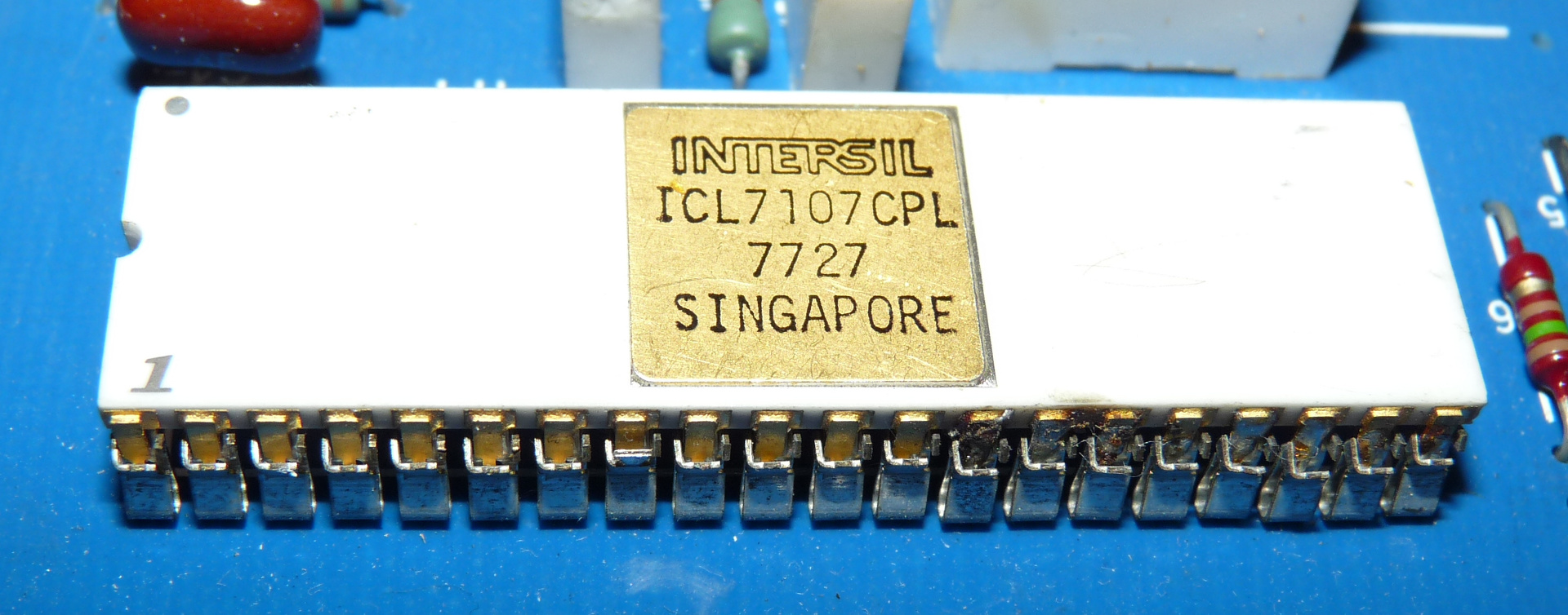

				Érdeklődöm a melléklet szerinti CIC5107AE típus miben tér el a nekem megszokott 7107 típustól? Találtam itthon ilyet, betettem  egy Intersil 7107 helyére, és látszólag vele azonos módon működik.
				Csak gyártóban tér el, főleg ha működik vele.
				Az eltérő típusszám valamilyen "másságot" sejtet számomra.  Logikus lenne, hogy a típus maradjon ha egyébként azonos, csak a gyártó emblémája/neve változzon.
				Azért ez elég "speciális" ic, nem hiszem, hogy "más" lenne. Akkor nem működne az áramkörben. Próbálj adatlapot keresni, lehet egy két paramétere jobb vagy rosszabb, mint az "eredetinek", de ezek szerint a lábkiosztása, funkciója ugyanaz.  A gyártói jelőlések eltérőek is lehetnek, lásd régi NDK IC-k, vagy más gyártók, más jelöléssel hozzák ki az adott típust. Van ilyen.

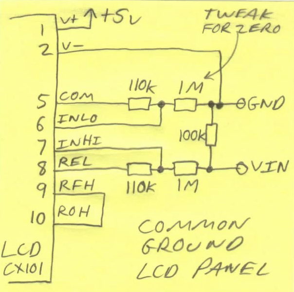

				A jó öreg ICL7107. Örökzöld darab. Már rég betöltötte a 40-et, és még mindig gyártásban van. Ha most tervezek egy áramkört egy modern IC-vel, 5-10 év múlva már nem lehet kapni. Sokat fogyaszt? maga a tok tipikusan kevesebb mint 1mA mindkét tápról. (<10mW) De a LED-ek. 8mA per segment, ami sajnos nem allítható, de a kijelzők közös anódjával sorbaköthető 1..3 dióda, amivel a fényerő és fogyasztás és a melegedés is csökkenthető. Dupla tap? Igen, de bizonyos feltetelek eseten nem kell, lást mellékelt kép. Illetve könnyen megoldható helyben egy 7660 vagy 4009 IC-vel. Ami a 7106-nál még probléma, hogy nem tudja megmérni sajat tápját. Persze erre is van megoldas, lasd mellékelt kép. (Ami panel méterhez van, de hasonló a bemenet.) A hozzászólás módosítva: Nov 12, 2018

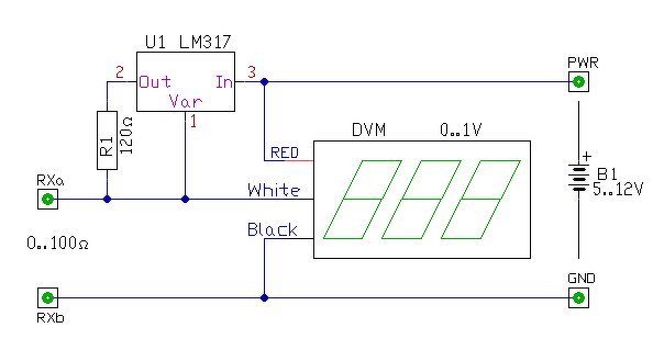

				Üdvözlök mindenkit ! Ha valaki tudna segíteni... Egy olyat kellene csinálnom,hogy egy 100 ohmos ellenállás értékét kellene kijeleztetnem egy 2x7 szegmenses kijelzőn.Természetesen ICL 7107 ic-vel Ennek kellene a rajza. Előre is köszönöm
				A 100 Ohm, az eleve 3 számjegy. Vagy rosszul értettem és 2 db kijelzőt kötnél egy 7107-re? Rajz: keresel egy neked megfelelő áramgenerátor rajzot, aminek a terhelő ellenállása a mérendő ellenállásod lesz és ezen az ellenálláson méred a 7107-tel a feszültséget.
				Szia, Ellenállas mérésre találsz kapcsolást itt: Digital multimeter circuit using ICL7107 Gyakorlatilag a 1,999k méréshatár kell neked az két utolsó számjegy kijelzéssel.
				Köszönöm
				Hello! Legegyszerűbben talán úgy úszod meg a dolgot, hogy veszel egy 3 vezetékes Voltmérőt és nem kell hozzá más csak egy LM317 (lehet LM317L is) és egy 120 Ohm-os ellenállást. A 317 Fix 10mA-el táplálja a mérőkört, így a 0..100 Ohm-on 0..1V feszültség képződik. A pontosságát pedig beállítod a kis digit hátoldalán lévő trimmerrel. Ha zavar a tizedespont, akkor lefested egy csepp fekete festékkel. És már kész is vagy. Ugyan 3 digit lesz, de majd elviseled valahogy.   Tápfeszültsége 5..12V lehet.
				Mint  egy kicsit laikus  nagyon szellemes megoldásnak tartom.Köszönöm.Csak az lehet a problémám,hogy  viszonylag nagy 7 szegmenses kijelzőt akarok tenni.Akkor meg az ICL7107 kimeneteit "fel tudom erősíteni"
				Oké, csak úgy cseppet macerásabb, de ekkor használhatod bármely 7107-el készült DVM kapcsolást. Azzal a különbséggel, hogy a IC méréshatárát, célszerű a 2mV-ról 2V-ra beállítani. De ha nagy méretű kijelzőt szeretnél használni, akkor az számomra azt jelenti, lesz más gond is amit meg kell oldanod, mert nyilván ne egy mezei ellenállás-teszter lesz ez. | Bejelentkezés Hirdetés |
