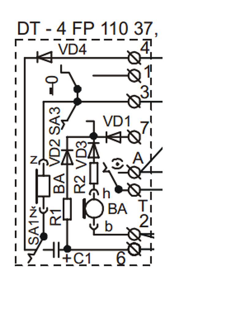

(#) dody05 hozzászólása Jan 10, 2015 /
Kaputelefont szeretnék bővíteni egy vezeték nélküli csengővel. Az elképzelés az lenne, hogy csengetésnél a piezo helyett a csengő (12 V elemmel működő) adó részét hajtanám meg - az adó nyomógombját természetesen előzőleg rövidre zárnám, így közvetlenül működhetne - ha felvették a telefonkagylót a lakástelefon SA1 kapcsolója ezután már a piezo -t működtetné hangszóróként.
A képen a lakástelefon 4 -es és 3 -as pontjára kötném a csengő adó egységét.
Kérdésem, hogy ez a megoldás működőképes lenne-e?
