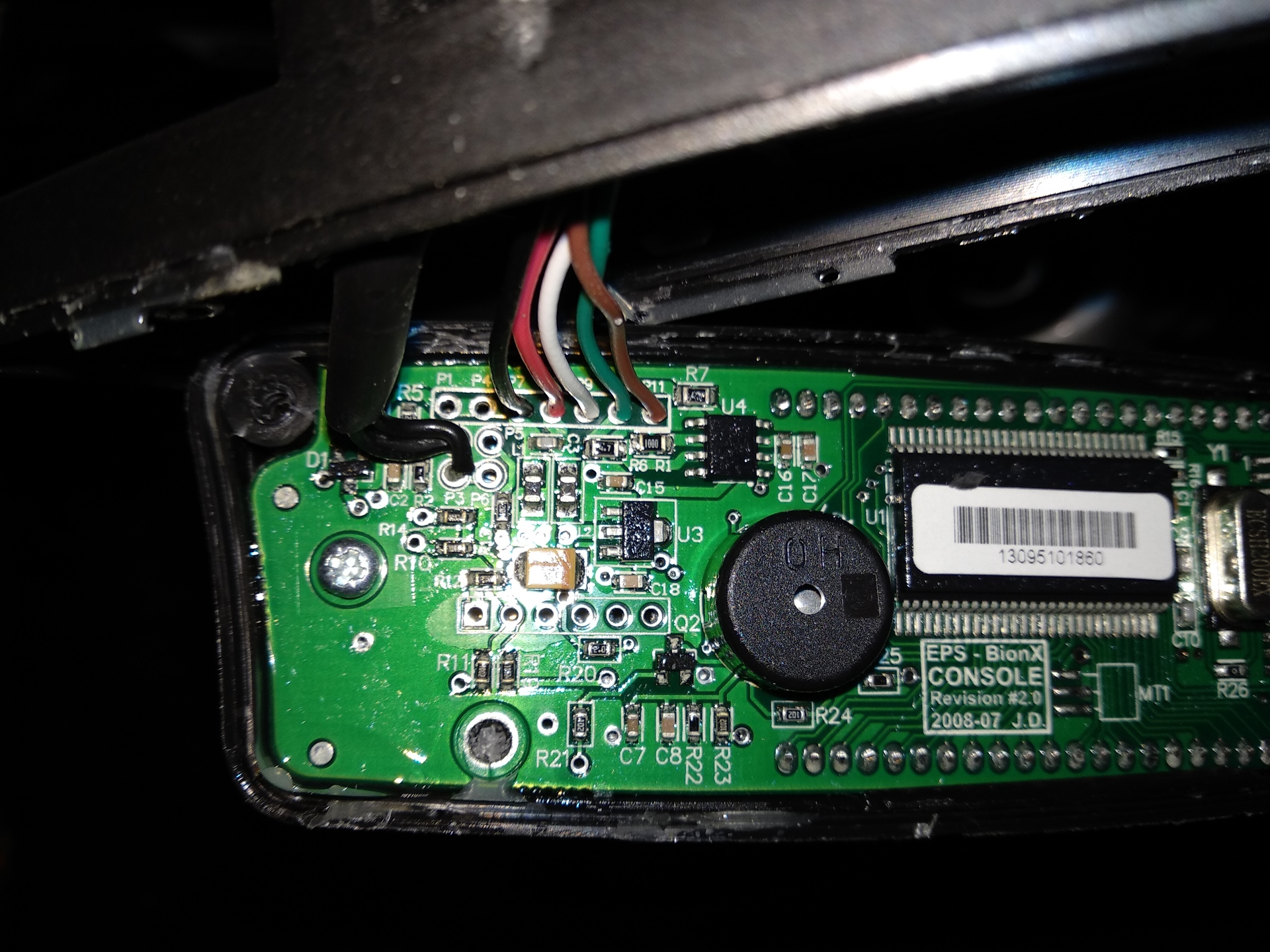

Tegnap tettem szert egy KTM cangára, Bionx elektromos rendszerrel.
A régebbi, és kisebb G1-es vezérlő van rajta, ahogy láttam, ebből létezik gázkaros verzió is, az enyém sajnos nem az, de látszik a házon a hely a karnak és a potinak.
A kérdésem az, hogy a G2-esnek a gázkarjával kompatibilis vajon a G1 vezérlő? Vagy ha a fejet cserélem egy G2-esre, akkor azt hozzá kell tanítani a motorhoz és az akksihoz, vagy pedig plug and play? Szétszedtem a vezérlőt, és a PCB-n, ha jól láttam van egy csati, ami sanda gyanúm szerint a potié, csak az én esetemben, mivel nekem a poti nélküli verzió van, ez üres. A mellékelt képen szerintem a hatos csati kell nekem, és bal széltől jobb felé 5V poti közepe és gnd.
Kérlek erősítsetek vagy cáfoljatok meg.
A másik kérdésem hogy a speed limitet hogy lehet módosítani? A vezérlőben átírtam, de nem volt elég. Hol kell még? A motorban?
Köszi a segítséget

(#) Olits válasza Strato hozzászólására (») Nov 17, 2018 /
Szia.Én úgy tudom, hogy a max sebességet nem lehet a konzolon változtatni, ahhoz speciális eszköz kell, ami elég drága.
(#) Strato válasza Olits hozzászólására (») Nov 17, 2018 /
Igen, ezt hallottam én is.
