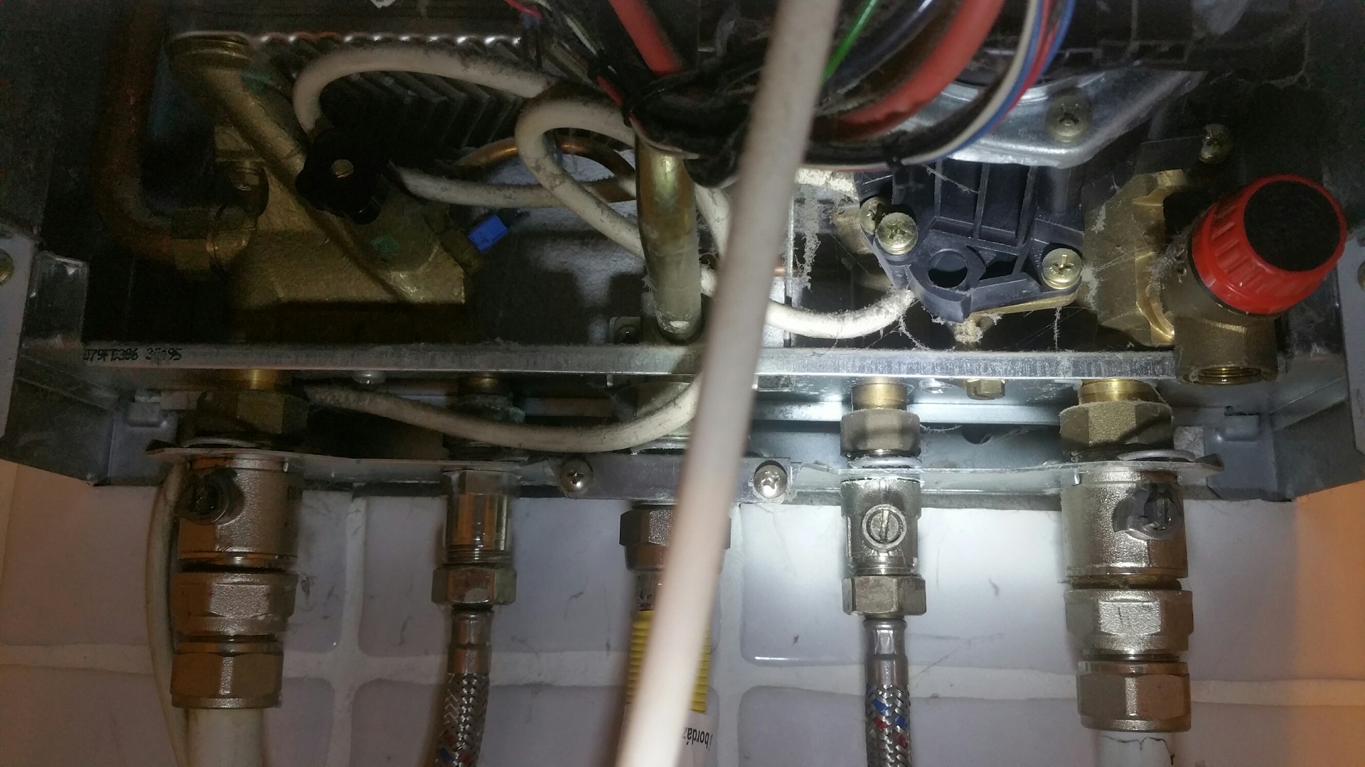

(#) tarbela777 hozzászólása Nov 16, 2018 /
Sziasztok! A következő problémám van:
Viessmann Vitopend 100 kazánom van, néhány napja el kezdett csöpögni. Ha csak melegvizet használtam kicsit, ha fűtést is, jobban. Felhívtam a szerelőt, aki csak kb. két hét múlva tud kijönni, ő azt javasolta, hogy vegyem le minimálisra a nyomást és úgy használhatom nyugodtan amíg kijön. Viszont tegnap este már sokkal jobban folyt, illetve melegvíz bekapcsolása után néhány másodperccel felmegy a nyomás kb 3 bárra és a kazán kikapcsol. Mi lehet a hiba? A szerelö szerint tágulási tartály csere lesz, ami 60 ezer+ Áfa, plussz beszerelés 10 ezer+ Áfa. Ez most ünnepek előtt nem jó hír. Szerintetek is ez a gond?
(#) zamatőr válasza tarbela777 hozzászólására (») Nov 16, 2018 /
Lehet csak nincs jól elzárva a feltöltő csap (elzárni- nyomást leengedni), vagy elszökött a levegő a tartályból (felpumpálni). Olcsóbb lenne kűlső tartályt szereltetni kb. 20e Ft
A hozzászólás módosítva: Nov 16, 2018
(#) Zeusz1212 válasza tarbela777 hozzászólására (») Nov 16, 2018 /
Mennyire értesz hozzá? Szét tudod szedni? A fentebb javasoltakat meg tudod csinálni?
Sajnos laikus vagyok, de visszább olvastam a tartály feltöltést, szerintem meg tudom csinálni. Holnap lesz a napja, majd beszámolok az eredményről. Köszönöm a segítséget!
Ha esetleg készítesz fényképeket, tudunk segíteni mi micsoda. A szivárgás helyének a megkeresése a legfontosabb, akkor többet tudunk mondani.
(#) tarbela777 válasza Zeusz1212 hozzászólására (») Nov 16, 2018 /
A szivattyú hátsó, fekete részéböl folyik. Ha valaki tud 70 ezer+ Áfánál olcsóbb megoldást és eljönne Szolnokra megcsinálni, annak kifizetném az útiköltséget, munkadíjat, alkatrész költséget.
Ne haragudj, de a képen nem kivehető.
A folyás ezek szerint a szivattyúban belül van, nem valamelyik cső vagy fedél csatlakozàsánál?
Ahol a szivattyú két része össze van csavarozva. Az a nagy gondom, hogy a szerelővel csak telefonon beszéltem, ő ez alapján elmondta, hogy tágulási tartály és szelep csere lesz, 70.000+Áfa. Majd jön. Itt vagyok 3 gyerekkel, most még okés az idő, de jön a lehülés. Se fűtés, se melegvíz. Ráadásul baromi jó lesz ha esetleg nem is az a baja amit mondott.
Próbáld meg a szivattyú két felét összefogó csavarokat meghúzni.
Csináltam egy jobb képet a folyás helyéről, ha kinagyítod látod is, hogy nedves.
Meghúztam, folyik, elindul, felmegy a nyomás a kazán kikapcsol.
Itt egy magyar leírás ha nem lenne meg. A robbantott rajzokon megtalálod a tágulási töltő ellenőrző csonkját. A csepegés lehet a túl nagy nyomás plusz hibás tömítés és vagy laza csavarkötés a szivattyúházon.
(#) tarbela777 válasza zamatőr hozzászólására (») Nov 16, 2018 /
Köszönöm
A tágulási tartály gyárilag beállított előnyomása 0.8 bar.
Itt érdeklődhet a "szerelő"ha tartály kel.
Akkor ez most azt jelenti, hogy az általad említett "szerelő" át akar vágni? Marha jó, aki régebben szerelte megígérte, hogy jön. Nem jött, telefonon azóta sem érem el. A másik meg át akar vágni több, mint dupla áron akar alkatrészt rám sózni, ráadásul 2-3 hét beszerzési időt mondott, itt meg 2-3 nap ingyenes kiszállítással. Szuper világot élünk.
(#) VIM válasza tarbela777 hozzászólására (») Nov 16, 2018 /
Szia! Azt nézd már meg ha lehet, hogy honnan folyik, vagy ereszt a rendszer, mert ahová lefolyik a víz az a vége a víz útjának. Az oldalsó, szivattyú házat összefogató csavar is oxidos, talán felülről ereszt a tágulási vagy a légtelenítő vagy a csatlakozásoknál valamelyik tömítés a túl magas nyomás miatt.
