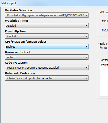

(#) oregharcos válasza mate_x hozzászólására (») Szept 25, 2018 /
Szia Mate_x, üdv Mindenkinek!
Megcsináltam az általad javasolt változásokat. Addig eljutottam, hogy nem áll ki hibára a compiler, de a nyomógombot nem kezeli, berakom a proteusba és már indul minden gombnyomás nélkül. Akármit állítok az ANSEL és a CMCON-on nem hajlandó észrevenni, hogy van egy nyomógomb. Próbáltam a CONFIG-ot is állítgatni, de eredménytelenül. Ez a kis program simán megy PIC16F84-el és PIC16F877A-val, csak a PIC12F675-el nem. A CCS C compiler is rendesen kezeli a 675-t, nyomógombbal lehet indítani. Azért szerettem volna a microC PRO for PIC v6.0-val megcsinálni, mert nagyon sok jó tutorial van hozzá. Egyáltalán meglehet csinálni, hogy működjön ezzel a compilerrel? Minden segítséget előre is nagyon köszönök!
A hozzászólás módosítva: Szept 25, 2018
(#) Elektro.on válasza oregharcos hozzászólására (») Szept 25, 2018 /
GP3 nál tiltottad a reset funkcióját?
(#) oregharcos válasza Elektro.on hozzászólására (») Szept 25, 2018 /
Szia Elektro.on! Köszönöm a bejegyzést! Kínomban próbáltam, tiltottam és engedélyeztem, de változatlanul nem jó.
Azt hiszem megtaláltam a hibádat!
A feltéteses elágazásodnál a ! = helyett != kellene.
Van benne neked egy space a két karakter közt. Valószínű , hogy valami bug miatt nem reklamál, de ezt így hibásan dolgozza fel.
(#) oregharcos válasza Elektro.on hozzászólására (») Szept 26, 2018 /
Szia Elektro.on! Köszönöm a segítséget! Nálam nincs szóköz a"!" és "=" jel között, lehet, hogy a itt fórumnál úgy látszik. Kipróbáltam szóközzel és nem fogadta el. Fogalmam sincs, hogy mi a baja. Azért köszi a jó szándékot!

(#) Sasmadár válasza oregharcos hozzászólására (») Szept 26, 2018 /
#define nyg GPIO.GP3 vagy #define nyg GP3_Bit nálam 7-es fordítóval, Proteus-ban működik.
Proteus-ban kézzel kell beállítani (legalábbis nálam) a Program Configuration Word-öt.

(#) Sasmadár válasza oregharcos hozzászólására (») Szept 28, 2018 /
Szia! A mellékelt project beállítással próbáltam, működik Proteus-ban ezzel a kóddal:
  1. //Egyszerű villogó PIC12F675-el gombnyomásra indul.
  2.   //a programot mikroC PRO for PIC v:6.00-val készítettem.
  3.
  4. //#define nyg GP3_Bit
  5. #define nyg GPIO.GP3
  6.
  7.  void main()
  8.   {
  9.     GPIO = 0;
  10.     TRISIO = 0b00001000;
  11.     CMCON = 0b00000111;
  12.     ANSEL = 0;
  13.
  14.     while (1)
  15.       {
  16.         if(nyg != 1)
  17.           {
  18.             GPIO = 0b00000001;
  19.             Delay_ms (500);
  20.             GPIO = 0b00000000;
  21.             Delay_ms (500);
  22.           }
  23.       }
  24.   }

(#) oregharcos válasza Sasmadár hozzászólására (») Szept 30, 2018 /
Szia Sasmadár!
Nagy öröm ért ma! Beírtam az általad átalakított kódot, és a configot is úgy állítottam be ahogy a képen van, és működi! Nagyon-nagyon köszönöm a segítségedet! Most már léphetek tovább a gombkezeléssel.
A hozzászólás módosítva: Szept 30, 2018
