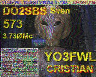

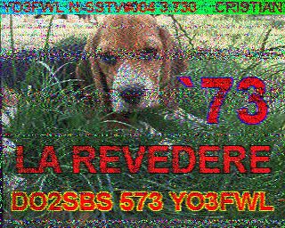

Lehet, hogy nem nagy szám, de a padlásantennámmal végre sikerült "lehallgatni" egy komplett SSTV QSO-t Németország és Bukarest között.
Kár, hogy a szerb amatőrtársak közben vígan trafikáltak 3730 kHz-en.

Az egyik toled jobbra 2000kmre, a masik toled balra. Te hallod mindkettot, ok nem halljak a masikat 4000kmrol.
Mertel tavolsagot QTH alapjan?

Miskolcon kb félúton 700-700 km-re vagyok tőlük.

Most lett kész a 757-em. Megnézem milyen képeket tudok venni. Szerintem szép vétel!
