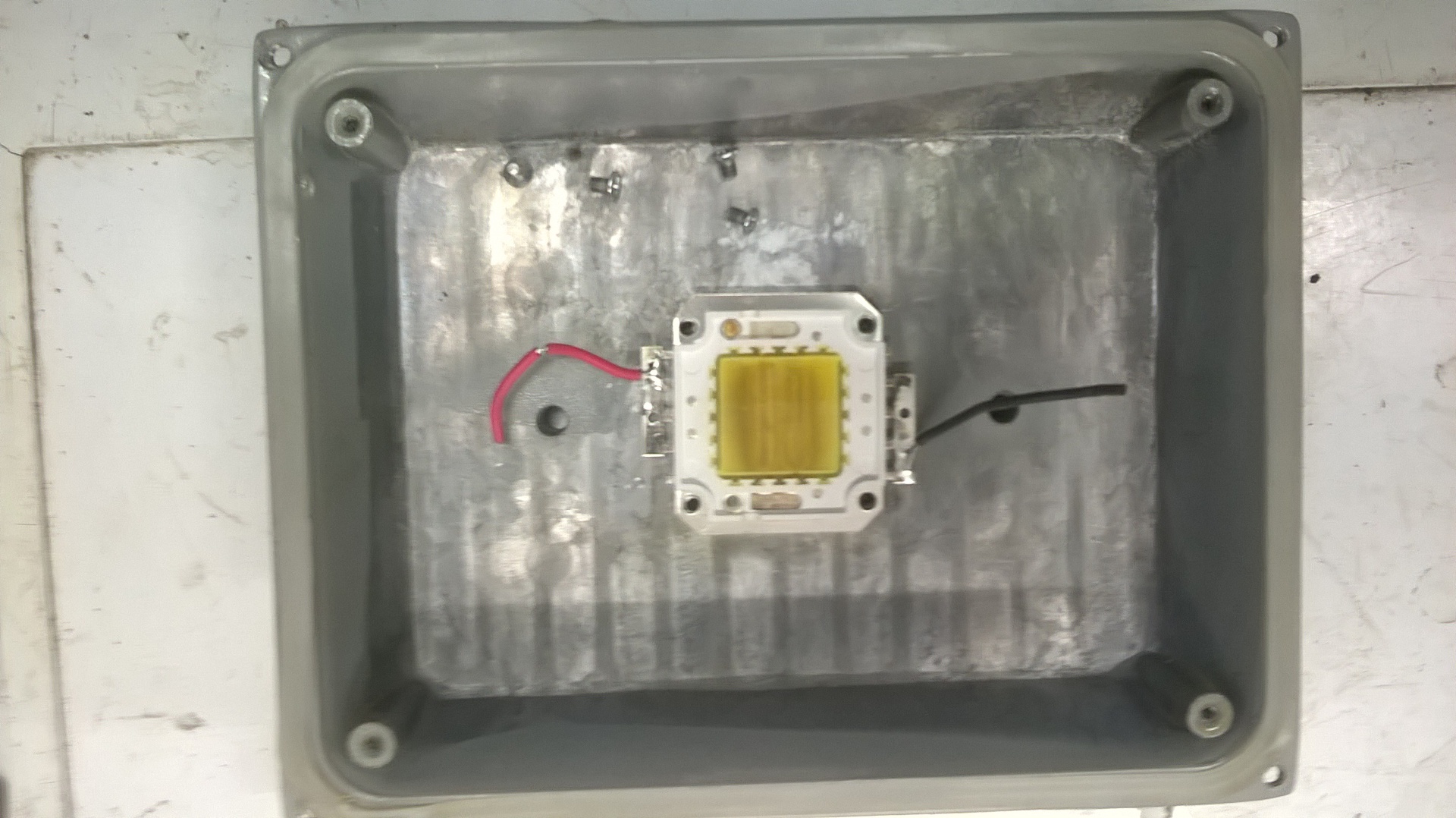

(#) szepi003 hozzászólása Nov 29, 2018 /
Sziasztok hozzám került egy kidibott rossz ledes reflektor sajnos felirat nincs rajta.Kicserélném a ledet csak nem tudom hogy hány w os lehet a képek alapján hátha valaki felismeri.Még azt szeretném megkérdezni,ha kicserélem a ledet pl 30w 36v simán ráköthetem a feszültséget,vagy kell valami áramkör elé.
(#) Kovidivi válasza szepi003 hozzászólására (») Nov 29, 2018 /
A LED 20W-os (20 kis pötty látható a sárga mezőben). Ha 30W-osat raksz be, meg kell nézni, hogy a táp mit szól hozzá. Ha áramkorlátos, akkor nem fog semmi rossz történni, a 30W-os LED-et 20W-tal fogja hajtani. Tuti a LED a hibás?
(#) uniman válasza szepi003 hozzászólására (») Nov 29, 2018 /
Hol van a tápegysége? Ha nincs meg, akkor azt pótolni kellene ...bár kétezerért már új reflektor is adnak.
(#) antikzsolt válasza szepi003 hozzászólására (») Nov 29, 2018 /
Ebbe kár bármilyen ledet is rakni. Hacsak nem akarod azt is kidobni. Ahogy látom ful műanyag a ház. Egyszóval túl meleg.

(#) szepi003 válasza antikzsolt hozzászólására (») Nov 29, 2018 /
Köszönöm a válaszokat csak az van ami a képeken látszik,egyébként alu a háza nem műanyag.Azért írtam 30 w ost met ez láttam a vaterán,csak méretileg kisebb mint az eredeti led.Tápegységet meg biztos lehet csinálni hozzá.
20-tól 100W-ig azonos ezeknek a "power" LED-eknek a méreteik.
Az az "alu ház" sem alu, hanem alu-öntvény ("spiáter"), amely sokkal rosszabbul vezeti el a hőt, mint az alumínium...ez már párszor itt leíródott.

(#) orcika70 válasza szepi003 hozzászólására (») Nov 29, 2018 /
Nem akarom a kedvedet elvenni a felújítástól, de nem egy darab járt már nálam a nem megfelelő hűtésből kifolyólag led chip csere miatt, a reflektor ház hővezetésének alkalmatlansága okából. A led rögzítésekor olyannyira nem fekszik fel a felületre, hogy még a hővezető paszta sem segített a hőelvezetésben. Megoldásként javaslom hogy alumínium lemezhez rögzíteni a ledet, majd úgy a reflektor házba.
(#) Bakman válasza szepi003 hozzászólására (») Nov 29, 2018 1 /
„hozzám került egy kidibott rossz ledes reflektor”
Cselekedj te is így, vidd az elektromos hulladékok közé. Az a reflektor és még sok másik is, ipari hulladék, nincs mit javítani rajta.
