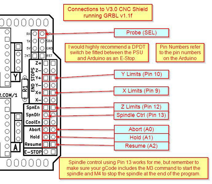

(#) gerleimarci válasza htibora hozzászólására (») Nov 11, 2018 /
Ha 1.1-es GRBL-t használsz, akkor meg van cserélve a Z végállások bemenete és a főorsó vezérlés.
(#) htibora válasza gerleimarci hozzászólására (») Nov 13, 2018 /
Pont ilyen vezérléssel kinlodok én is. Azaz már csak a főorso kapcsolasaval. Tehát a z tengelyek vegalas kapcsolok egyikre kell kötni? De melyikre? Kösz előre a segítséget.
(#) gerleimarci válasza htibora hozzászólására (») Nov 13, 2018 /
Ahogy az előbbi képen van. A főorsó vezérlését pedig a Z végállás helyére. A cserére azért volt szükség, mert nem volt szabad PWM képes láb már az Unon.
De ha neked nem kell PWM főorsó vezérlés, csak ki-be kapcs, akkor a config.h-ban kikommenteled ezt:
  1. #define VARIABLE_SPINDLE
és akkor olyan lesz minden, mint a 0.9-ben volt.

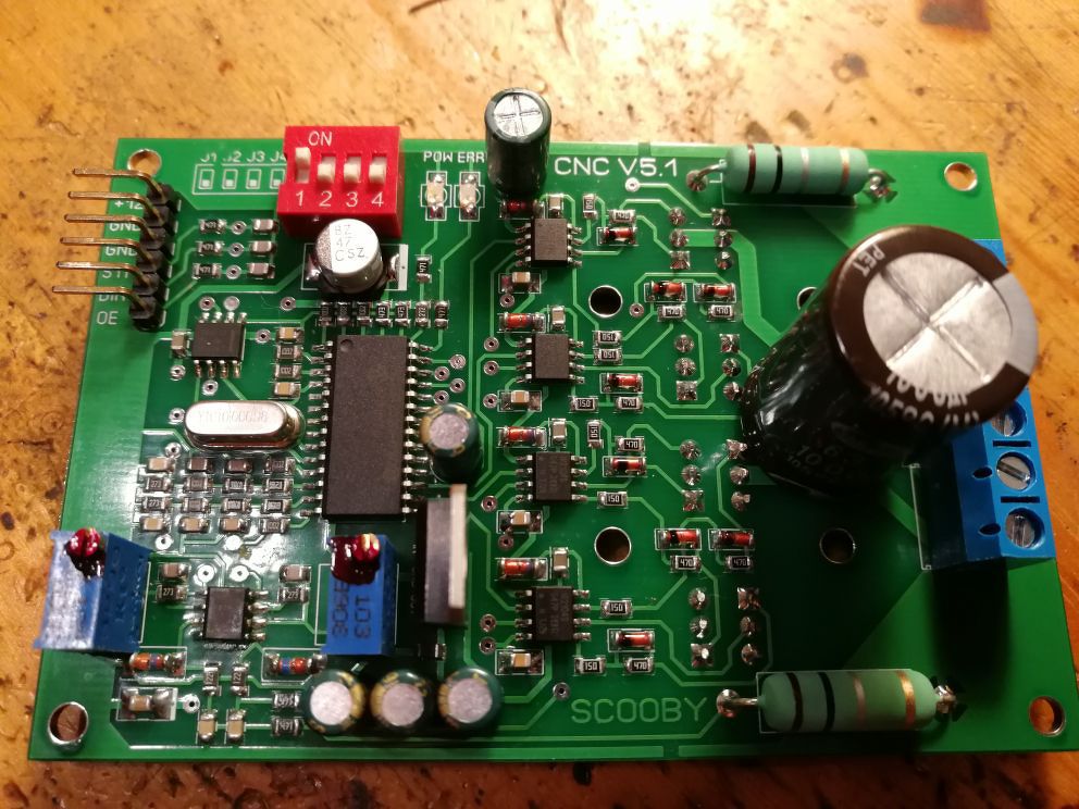

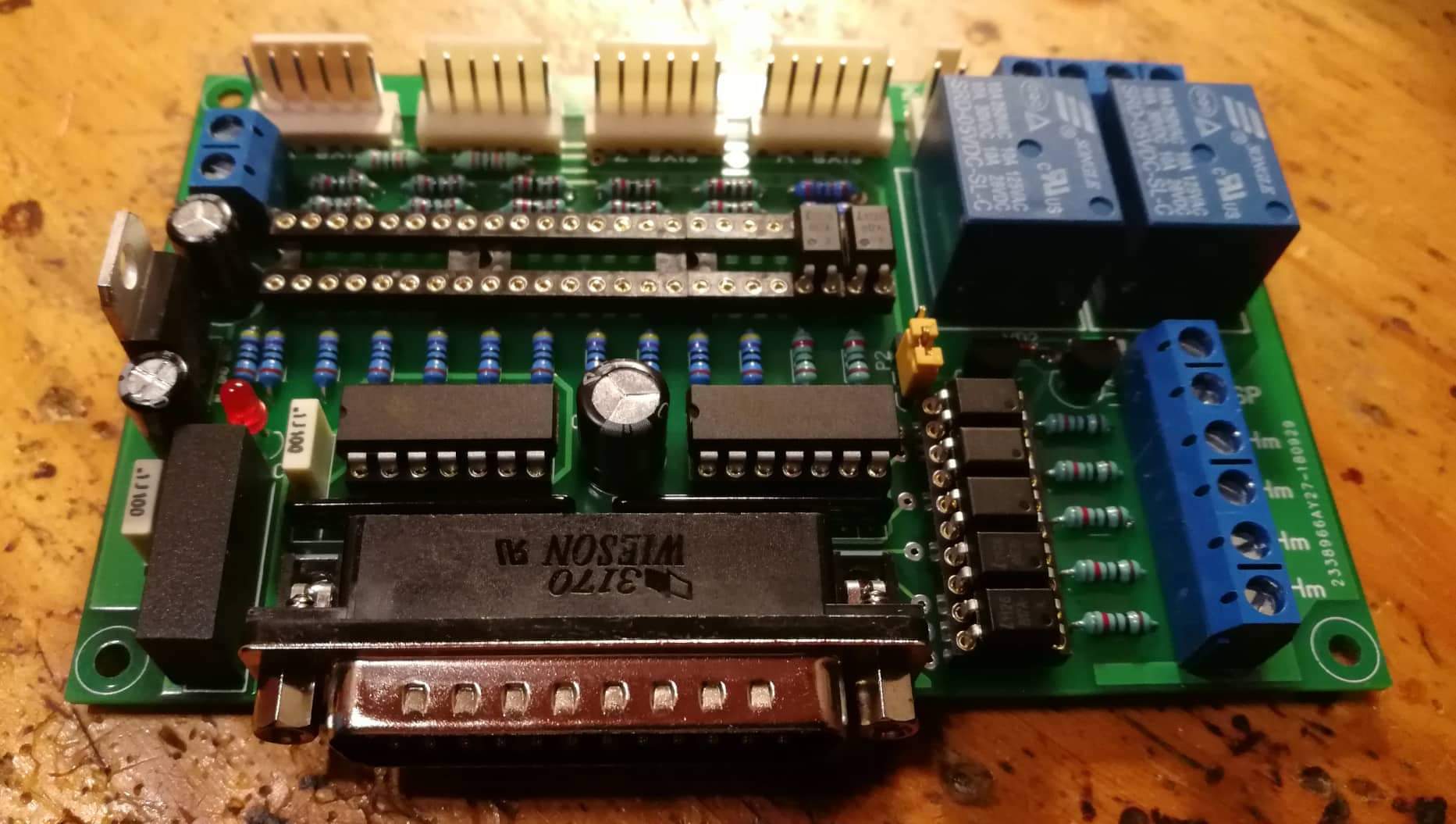

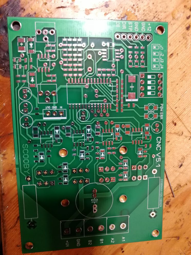

(#) scooby_ válasza scooby_ hozzászólására (») Nov 14, 2018 /
Az előző képekhez. Elkészült a 4 tengelyes interface is a vezérlőkhöz. Bár kétlem, hogy kihasználom mind a 4 tengelyt, viszont később még jól jöhet, ha úgy adódik a dolog. Optocsatolók még úton vannak.
Egy dolog ami böki a csőröm, az a Tracon DC-DC konverter. 0505S a típusa, ami ha jól tudom 5V-ból 5V-ot állít elő, gyakorlatilag csak leválaszt. A kimenetén 10V-ot mérek. 74HC14-eket látja el táppal. Bár egyébként működik, már amennyire ki tudtam próbálni.
(#) pipi válasza scooby_ hozzászólására (») Nov 14, 2018 /
Valószinűleg nem stabilizált a kimenete, olyan mint a sarki közértből egy vasas trafó.
A névleges terhelés közelében "közelít" a névleges feszültséghez, kisebb terhelésen magasabb feszt ad.
Van adatlapod? Guglival nem találtam a fenti számmal
(#) scooby_ válasza pipi hozzászólására (») Nov 14, 2018 /
Ez volna az: Bővebben: Link
Sajnos ahogy elnézem ebben valóban nincs visszacsatolás. Reménykedem benne, hogy rendben lesz így is.
Surge voltage (1 sec. max.) 5 Vin models: 9 V max.
Output Voltage set accuracy ±3 %
Regulation – Load variation 20 – 100 % ±10 % max.
Szóval 1 másodpercig lehet 9V a kimeneten, egyébként illene 3%-on belül lenni, ha ingadozik a terhelés akkor 10%-on belül.
Elvileg...
Lehet érdemesebb pl 9V-ost használni és utánatenni egy 5V stabkockát, tisztább szárazabb érzés lenne.
Végül is mivel nincs nagy terhelés, ez is ez is egy járható út. Illetve még gondolkodtam egy 5,1V-os zéneren is közvetlen a kimeneten. Tény, hogy beterhelné a tápot. Viszont az talán visszahúzná. Lehet, hogy csak valami tüske.
(#) vanzerr válasza scooby_ hozzászólására (») Nov 14, 2018 /
Szép ez a NYÁK, Te csináltad?
(#) scooby_ válasza vanzerr hozzászólására (») Nov 14, 2018 /
Nem-nem, kínában gyártattam.

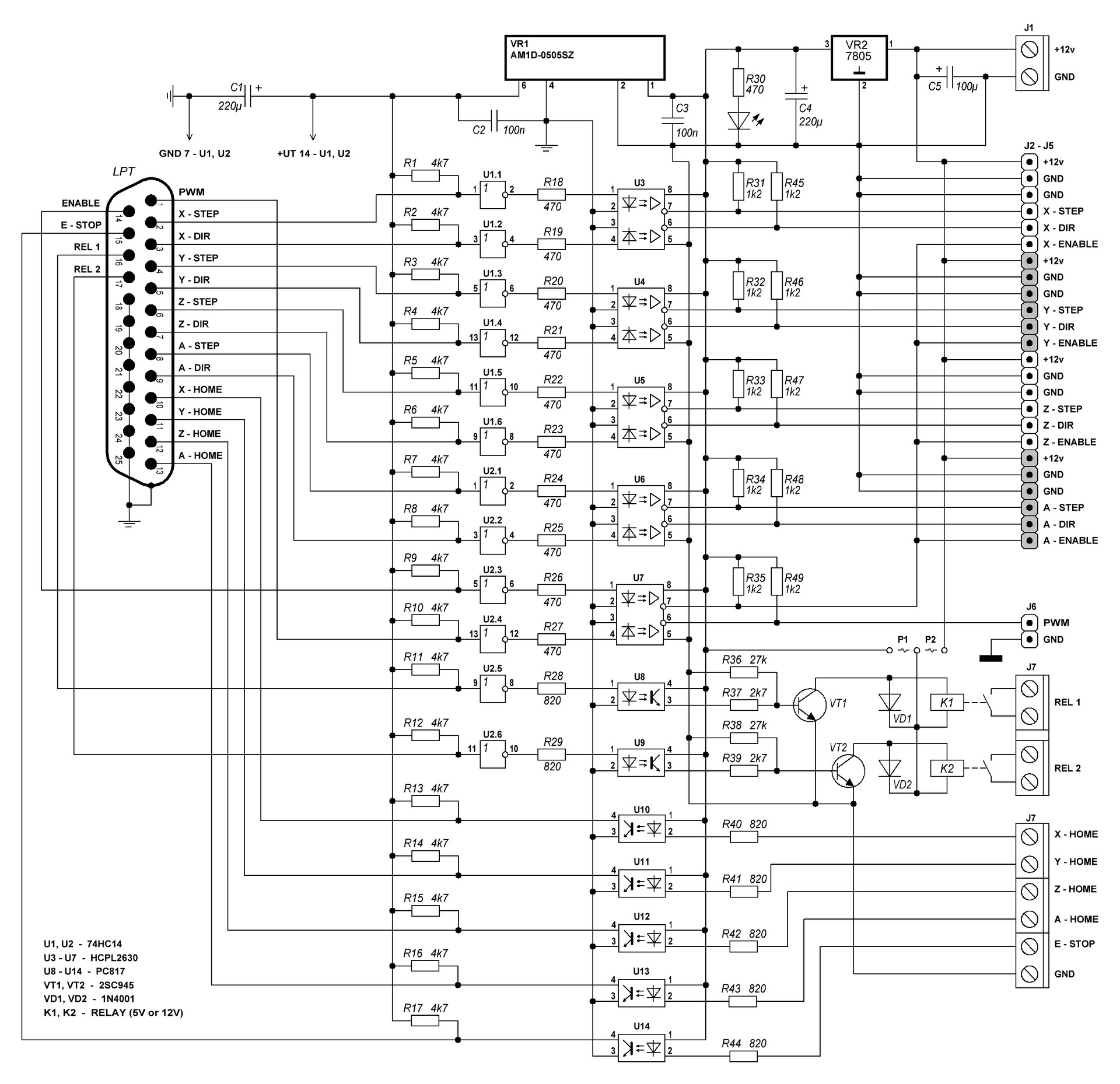

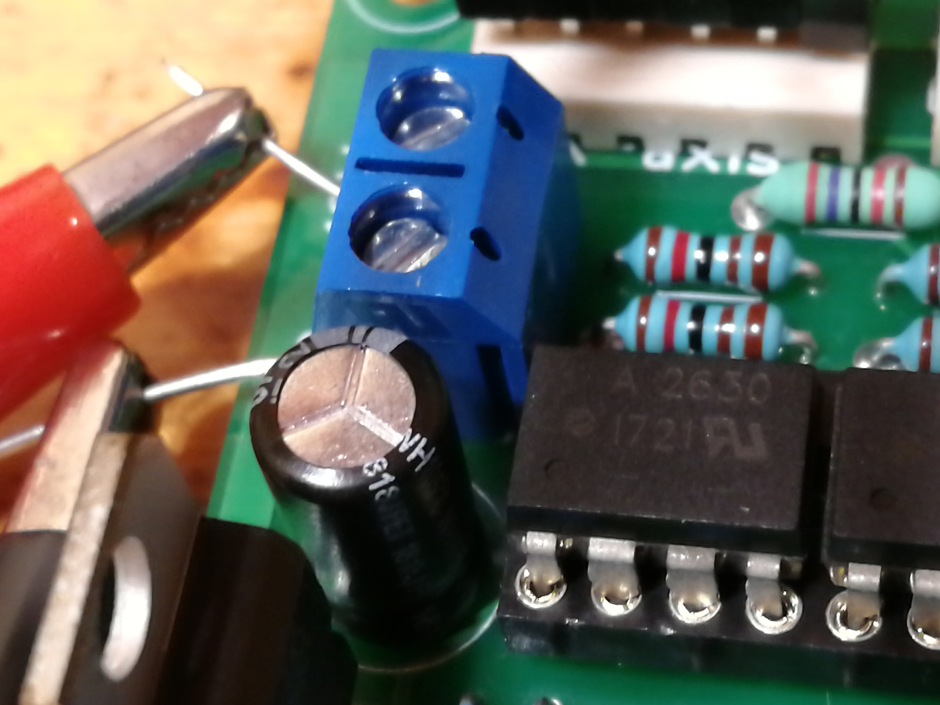

(#) scooby_ hozzászólása Nov 25, 2018 /
Ésetleg találkozott-e már valamelyikőtök ezzel az izolátorral?
HCPL2630 néven vettem. Jelenség akövetkező: A panel hibátlanul működik, viszont miután bele raktam az izolátorokat a panelba, az áramfelvétel alapjáraton 320mA lett. Normális ez? Mondanom sem kell, hogy a stab. IC süt mint a rosseb. Egyébként az 5V megvan, a panel teszi a dolgát. Viszont mintha az izolátorok is melegednének picit.
(#) zmol válasza scooby_ hozzászólására (») Nov 26, 2018 /
Szia Scooby!
Pont ezzel még nem találkoztam, de megnéztem a rajzát.
Szerintem simán lehet normális a 320mA.
A VR1 magában fel tud szippantani 250-et, és van még pár apróság a 7805-re kötve.
Más optocsatolókkal próbáltad esetleg?
Bár szerintem nem lehet ott semmi gond, hacsak valamelyik 470 Ohmos LED meghajtó (R18...R27) nem lett kisebb értékű véletlenül. (Vagy mindegyik, és attól a csatolók is melegedhetnek.)
Az, hogy a 7805 süt, nem akkora csoda. Adsz neki 12V-ot (?), kijön 5V, és átmegy rajta 0,3 Amper, vagyis el kell valahová dugnia 7V x 0,3A, azaz >2W teljesítményt. Mivel a kép szerint nem tettél rá semmi hűtést, elfűti a tokján.
Ha amúgy tökéletesen működik a cucc, tegyél a stabilizátorra egy pici hűtőbordát. Már egy U alakúra hajlított alu lapocska is csodát tesz hőtanilag.
Üdv.:
Zoli
(#) scooby_ válasza zmol hozzászólására (») Nov 27, 2018 /
Igen, egyébkent működik. Először optocsatolók nélkül próbáltam. Úgy ~40mA volt az áramfelvétel. De lehet, hogy annyi sem. Optókkal nőt drasztikusan, és szerintem a tervező nem egészen gondolta ezt át. Ha tudom, akkor inkább tervezek rá valami pici DC-DC konvertert.
Szerk.: Ráadásul a reléim is 5V-osak, így az is a stab. IC-ről megy.
A hozzászólás módosítva: Nov 27, 2018
(#) Pali79 válasza scooby_ hozzászólására (») Nov 27, 2018 /
„Ráadásul a reléim is 5V-osak, így az is a stab. IC-ről megy.”
Az már huzamosabb működés esetén ki fogja nyírni. Kelleni fog rá valamilyen hűtés.

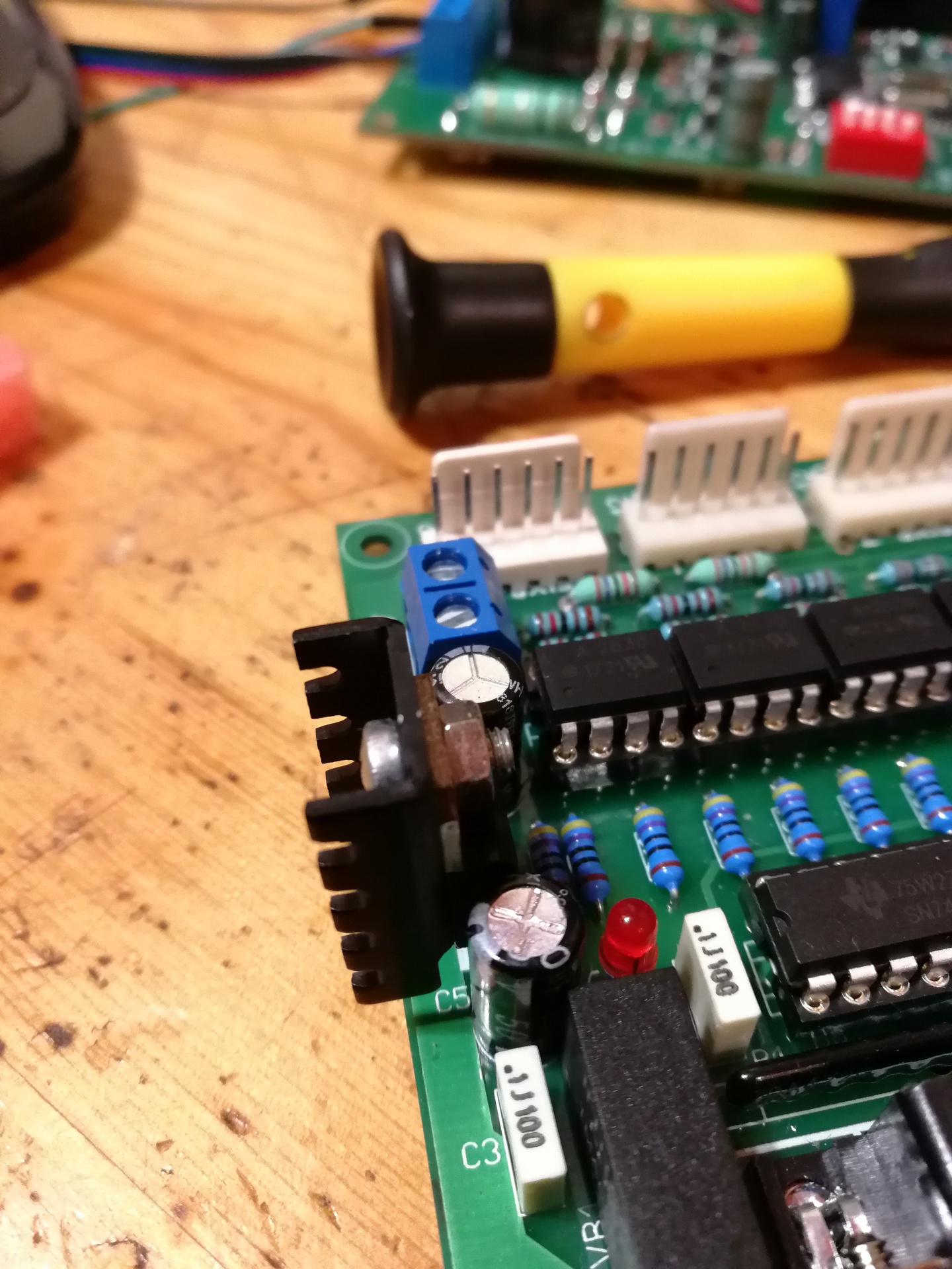

(#) scooby_ válasza Pali79 hozzászólására (») Nov 27, 2018 /
Így van!
Igazából hiába a hűtőzászló, szerintem sokat nem ér. 2W ilyen szűkös helyen rengeteg. Ráadásul mellette egy kondenzátor is. Én most úgy gondolom, hogy veszek egy kis 500ft-os 5V 1A-es DC-DC konvertert amit a 7805 helyére egy az egyben be tudok ültetni. Reménykedem benne, hogy jobb lesz. Mivel a nyák kész, így nem tudok már előtét ellenállást rakni a stab elé, pedig az segítene eloszlatni a hőt és inkább az melegedjen. Közben olvasgattam a honlapot, más is írta a 2W disszipációt.
Esetleg érdemes lenne megvizsgálni, hogy kell-e a 12V-os táplálás. A stab ic-nek elég volna a 9V is, akkor nem melegedne annyira.
Kell, mivel a végfokok meghajtása is közvetlen erről a panelről táplálkoznak. A FET meghajtók miatt is.
(#) zmol válasza scooby_ hozzászólására (») Nov 30, 2018 /
A fentiek alapján nincs ott semmi gond, csak a tervező tényleg elméretezte a 7805 hűtésigényét.
Azért próbáld ki a mini hűtőbordát, én hiszek benne. Vagy, ahogy a képet elnézem, a 7805 a NYÁK szélén van, azaz ha fém dobozba szereled a cuccot, akkor (kicsit hosszabb lábbal vagy vezetékekkel beforrasztva) kihajlíthatod a doboz oldalához, hogy hozzá csavarozd (ha biztosra akarsz menni, akkor egy csillám alátéttel). Ekkor a komplett doboz lesz a hűtőbordád. Annak elégnek kell lennie.
Amúgy az ebay-es 1 dolláros DC-DC konverteres elgondolásod is tökéletes a 7805 helyére.
Üdv.:
Zoli
(#) scooby_ válasza zmol hozzászólására (») Dec 8, 2018 /
Nos, kipróbáltam a hűtőbordát. Fél perc után tűzforró. És itt még nincs bedobozolva. Nem fogja bírni. Megvárom a DC-DC konvertert, remélem azzal jobb lesz.
A hozzászólás módosítva: Dec 8, 2018

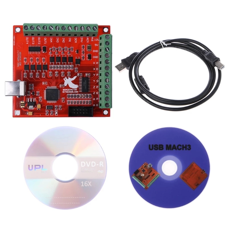

(#) erzsé hozzászólása Dec 8, 2018 /
Piros, kínai, USB CNC vezérlőm van. A mellékelt lemezen mach3-at és a planet cnc-t küldték vele. Ebben a sorrendben telepítettem fel a programokat. A mach3 működik is, de a planet nem látja a vezérlőt. S onnan kellene beolvasnia egy azonosítót a regisztrációhoz. De nem tudom sehogyan sem beolvastatni. Mit csinálhattam rosszul? Valaki volt már ilyen helyzetben?
Köszi.
(#) lui3 válasza erzsé hozzászólására (») Dec 9, 2018 /

(#) htibora válasza erzsé hozzászólására (») Dec 10, 2018 /
Frissítsd a HEX fájlt a vezérlőn vagy tölts fel. Valószínű nincs rajta gyárilag. Elvileg adtak hozzá ha nem a gyártó honlapja lennie kell.
(#) gerleimarci válasza erzsé hozzászólására (») Dec 10, 2018 /
Planet CNC nem megy ezzel a lappal.
(#) erzsé válasza htibora hozzászólására (») Dec 10, 2018 /
Próbáltam, s ez az üzenet fogad.
(#) erzsé válasza gerleimarci hozzászólására (») Dec 10, 2018 /
Köszi. Csak azért gondoltam, mert a lemezen volt, amit küldtek vele.
Mindegy, akkor marad a mach3 ezzel a vezérlővel.
